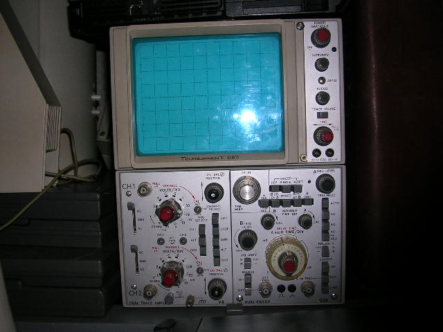

    Une marque intéressante, si vous en trouvez : Téléquipment !! C'est une sous-marque de Tektronix, made in Europe, tout aussi performants mais beaucoup moins chers car beaucoup moins cotés.
    Les 2 appareils en photo ont des performances équivalentes (60 mhz) le gros est à tiroirs (mais pas compatibles avec Tektronix, pas d'auto-concurrence !!)

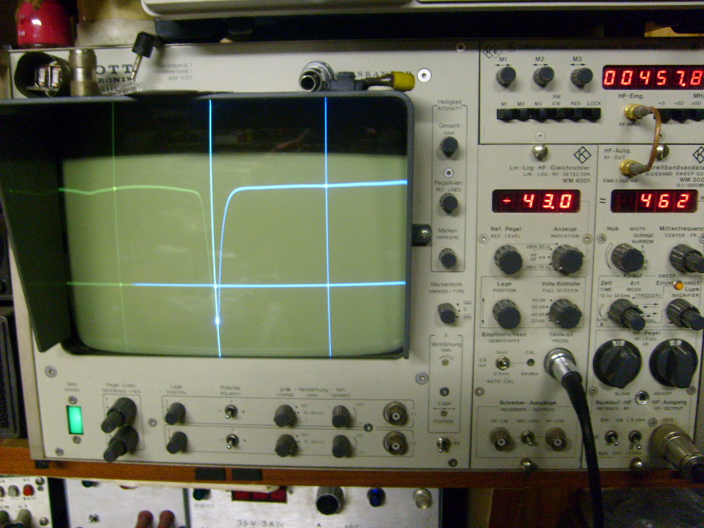

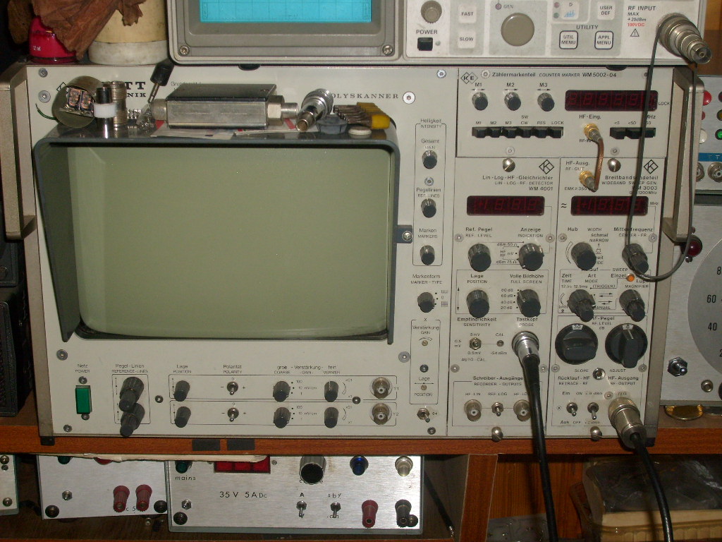

    Un géné Wobbulé couplé à un oscilloscope ça existe, ça s'appelle un Wobuloscope. dans ce cas le marqueur (souvent à quartz) fournit un "pip", une ligne, enfin un repère de fréquence sur la courbe représentant la bande passante de l'appareil mesuré.
    Celui de la photo permet de visualiser une bande passante de 0 à 1,6 ghz. mais il y a plus simple....

Sujet : oscilloscopes Nouveau De wizhard  Le 03-05-2012 à 16:48 sta
    Un exemple (ici un réjecteur, ou filtre à faille) . la fréquence du marqueur médian est indiquée en haut à droite, et le niveau (trait horizontal) sur l'afficheur de gauche. la fréquence centrale de l'oscillateur est indiquée sur l'afficheur de droite.
    Pour un circuit à gain la courbe serait inversée.

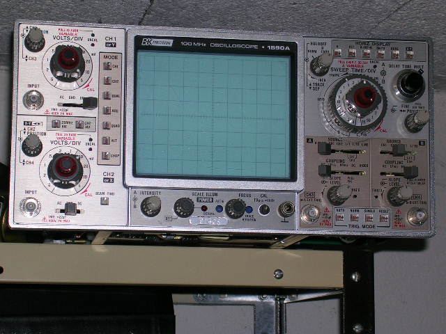

    Il s'agit d'une occasion, à un prix intéressant, avec, de plus, la possibilité d'aller le voir sur place ; je voulais avoir une idée de la réputation de cette marque, d'origine USA, semble-t-il, mais qui fabrique en Chine, ou Corée du Sud ?
    La fonction "test de composants" présente-t-elle un réel intérêt ?
    Je n'ai pas besoin d'un engin de compétition, je voudrais un oscillo que je puisse mettre sur l'étagère de mon établi, ce qui est impossible avec mon Tektronix 502 : une quarantaine de tubes, et presqu'autant de kg !
Sujet : oscilloscopes Nouveau De wizhard  Le 06-05-2012 à 15:31 sta
    Celui là me semble tout à fait correct pour ça. même s'il s'agit d'un appareil "bridé" le fait qu'il soit vendu par des ricains est sans doute un gage de qualité, les consommateurs yankees sont difficiles.
    Sinon....je ne connais pas la marque, mais je ne connaissais pas non plus B&K avant d'en avoir un . c'est du made in Japan, vendu aussi par des yankees, et il est super.
    Je connais bien ces vieux Tektro, largement cinquantenaires et toujours vaillants. Juste un peu bruyants, et inutilisables en été . (en hiver avec leur ventilation pas besoin de chauffage !!) Beaucoup d'appareils "actuels" aimeraient avoir leurs performances...
    Donc, à voir et essayer. le fait qu'il soit vendu avec ses sondes est un bon point. Comme prix....je dirais environ 150 .
    Bon dimanche Daniel.

Sujet : oscilloscopes Nouveau De jean-luc beulaygue  Le 06-05-2012 à 18:19 sta
    salut
    avec 2 bases de temps, je pense plutôt à un 2x100Mhz, il ressemble d'ailleur au 465 tektro
Sujet : oscilloscopes Nouveau De wizhard  Le 06-05-2012 à 19:25 sta
    Salut Jean luc....
    Non, le B&K est bien un 4 X, les entrées X peuvent être envoyées aux Y. (il est plus compliqué qu'un Tektro 465, j'en ai un aussi. Japonais, quoi !!)
