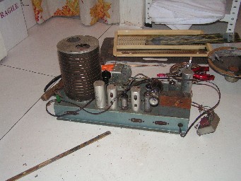

J'ai trouvé au fond d'un grenier un vieux poste en très mauvais état qui si j'en juge par les boiserie ressemble à un Clarville Régent mais qui présente des différences en construction. En particulier, la 6BA6 est remplacée par une EF86. Pour le moment, il est démonté et je n'ai pas de photo d'ensemble. J 'ai une photo du chassis mais le fichier est trop volumineux. Si quelqu'un des renseignements je suis preneur

A JC DUBREUIL. Merci oui je suis intéréssé par les photos; je joins à ce message une photo du chassis du poste que j'essaie d'identifier. Le bati ne pôrte aucun nom mais la façade ressemble à celle de votre Régent. Clarville aurait il eu des sous marques?
