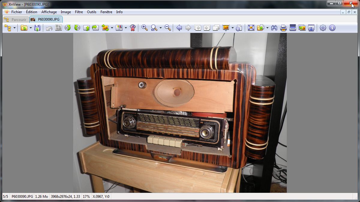

bonsoir avous tous,
qui pourra m'aider a restaurer une radio tsf appartenent a mon grand-pere des annees 50/60
de marque mondial paris votre aide me sera tres precieux schema ext.......
ci-jiont photo de la radio
merci

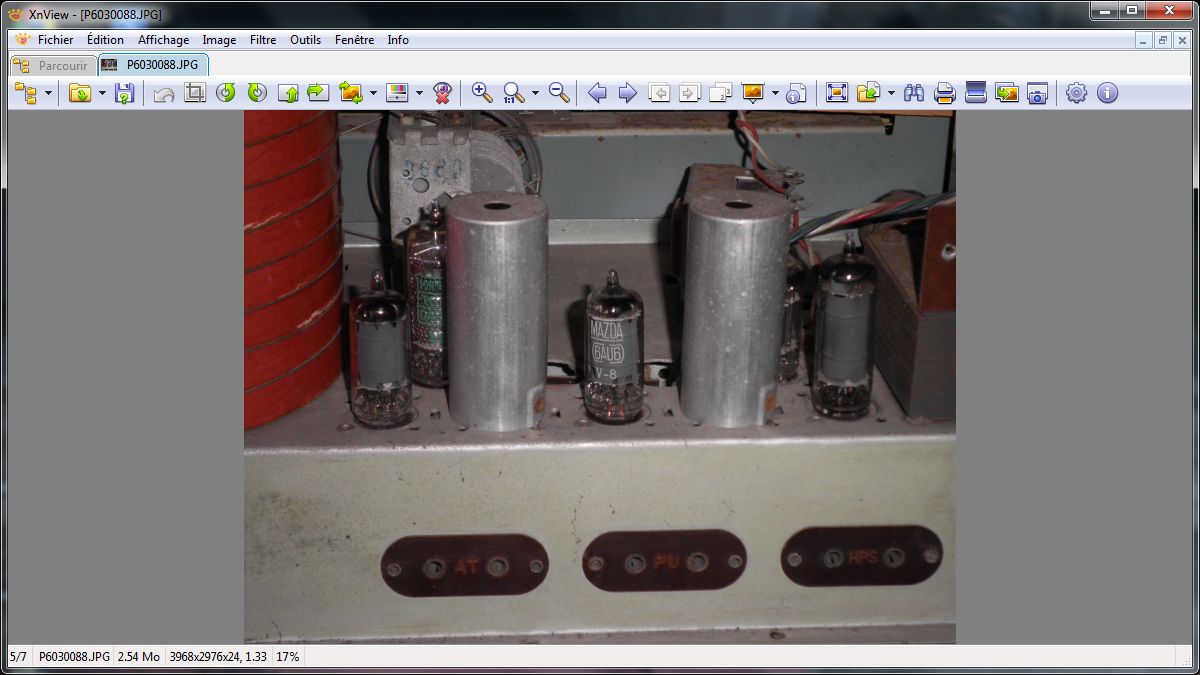

Sujet : radio tsf Nouveau | De f6cer Le 04-06-2012 à 17:23 sta |
Effectivement la nomenclature des tubes parait curieuse : en plus de l'oeil magique , près des chimiques il y a également un support octal . Il faudrait nous montrer le reste
Sujet : radio tsf Nouveau | De wizhard Le 04-06-2012 à 18:47 sta |
Il y a effectivement ce qui ressemble bien à un support octal, et aussi près du transfo ça ne peur guère être que la valve. 5y3 ? Gz 32 ?
Une photo globale du chassis pourrait être utile.Il faut bien comprendre que certains de ces postes ont été montés avec des fonds de tiroir....avec des mélanges savants de tubes Octal, miniatures, noval, rimlock....selon disponibilité et prix !!
Il faudra de toute manière sortir le chassis, ne serai-ce que pour le dépoussièrer et monter (en dessous) les condensateurs de rechange. ce sera l'occasion de faire une photo du dessus (et éventuellement du dessous !!)
Et effectivement aussi la liste de vos tubes n'est pas très cohérente. Vous l'avez trouvée où ???

Je n'avais jamais vu un "zoreille" avec ce genre de châssis.. qui me paraît bien plus récent que la caisse.
On a adapté l'un et l'autre, sans doute.. ?

Sujet : radio tsf Nouveau | De fdevlos Le 04-06-2012 à 19:32 sta |
la découpe dans le bois pour faire passer le clavier semble un peu bricolée ...
Sujet : radio tsf Nouveau | De F6CTP Le 04-06-2012 à 19:39 sta |
Effectivement en regardant mieux la photo Roland a raison les oreilles font parti de la fin de mon activité Radio et ce genre de châssis est plus moderne je n'en ai jamais vu.
Sujet : radio tsf Nouveau | De Michel87 Le 04-06-2012 à 20:25 sta |
Effectivement, la découpe de la face avant a été faite à la main, c'est particulièrement visible sur la partie supérieure de la façade.
Les trous aux quatre coins de la découpe confirment le caractère manuel du travail.
Le " 10 56 " sur le chimique indiquerait peut être la date de fabrication du chassis ![[:??:]](s11.gif)

Oui, ça sent un peu le rétrofitage d'un châssis exogène dans une ébénisterie en bon état ...
Un truc pour le dater approximativement : y a t'il Europe 1 sur le cadran G.O.?? Si oui le châssis est postérieur à 55-56.

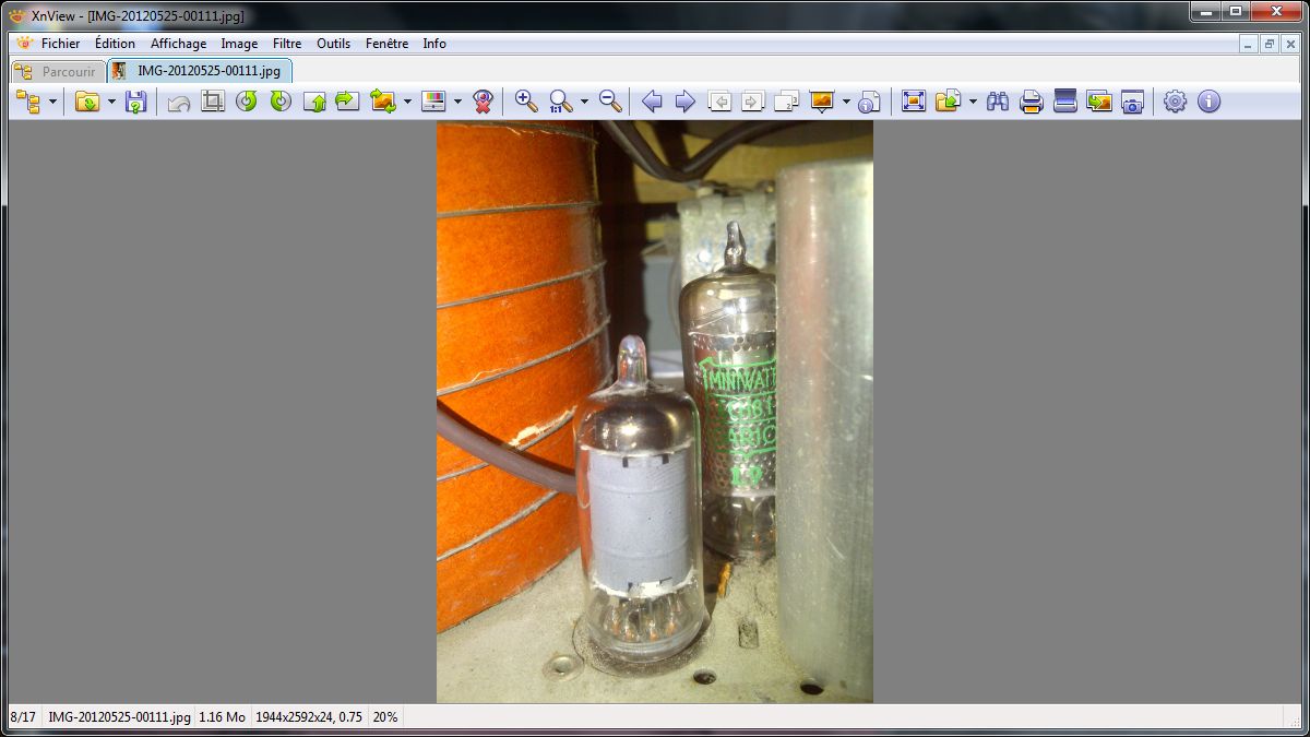

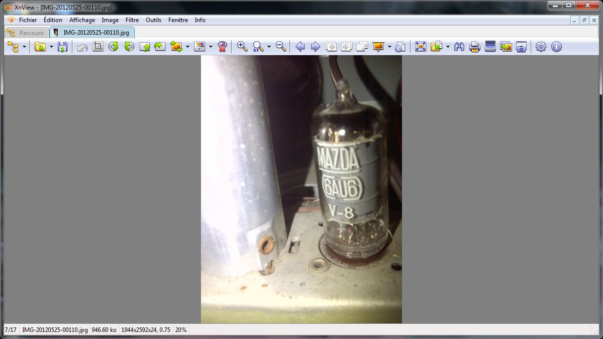

Sujet : radio tsf Nouveau | De abdocuhe Le 04-06-2012 à 22:07 sta |
bonjour a vous tous,
j'ai pu identifier que 02 tubes il s'agit de : 6au6 et ech81 (voir photo) le reste je ne s'est pas ils sont pas lisible en vue des photos si une personne peut me dire plus ca va m'aider
merci a vous tous.
Sujet : radio tsf Nouveau | De Michel87 Le 04-06-2012 à 22:26 sta |
Une vue de dessus du châssis pourrait aider un peu plus.
Sujet : radio tsf Nouveau | De F6CER Le 04-06-2012 à 22:52 sta |
la première à gauche doit être une 6BA6 (ampli HF ) après il y a la changeuse ECH81 puis l'ampli MF qui devrait plutôt être une 6BA6 (a pente variable) qu'une 6AU6 ? puis on distingue la détectrice /BF1 qui pourrait être une 6AV6 ou 6AT6 derrière le transfo MF et la finale BF genre 6AQ5 à droite . Il manque la valve (5Y3 ou autre )
Le châssis semble commercial : les supports des tubes et les connecteurs arrières sont fixés avec des rivets .

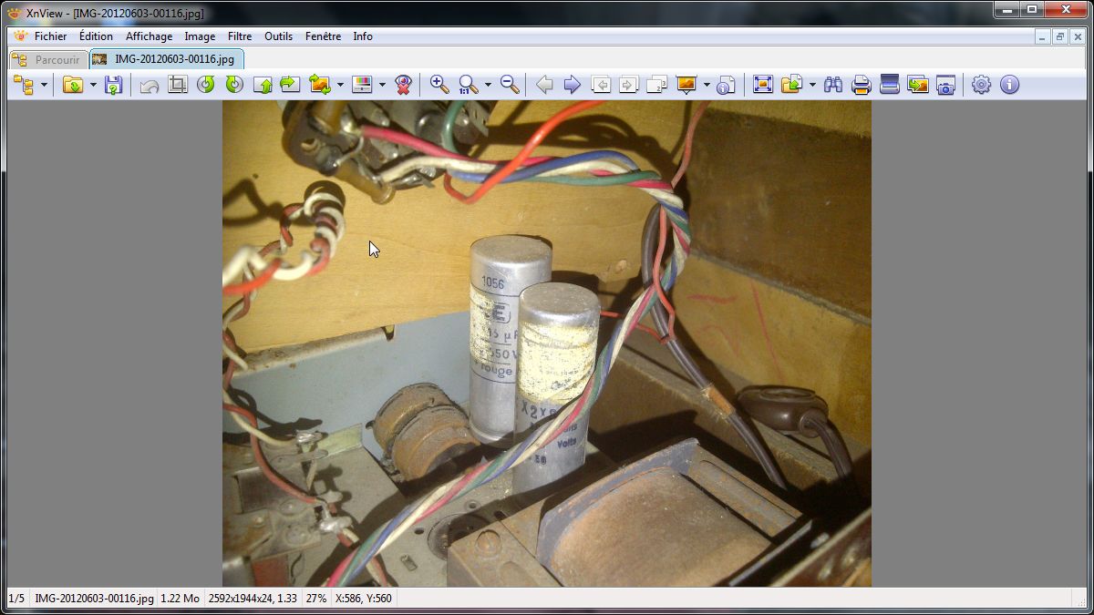

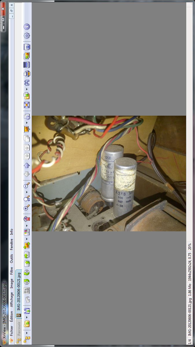

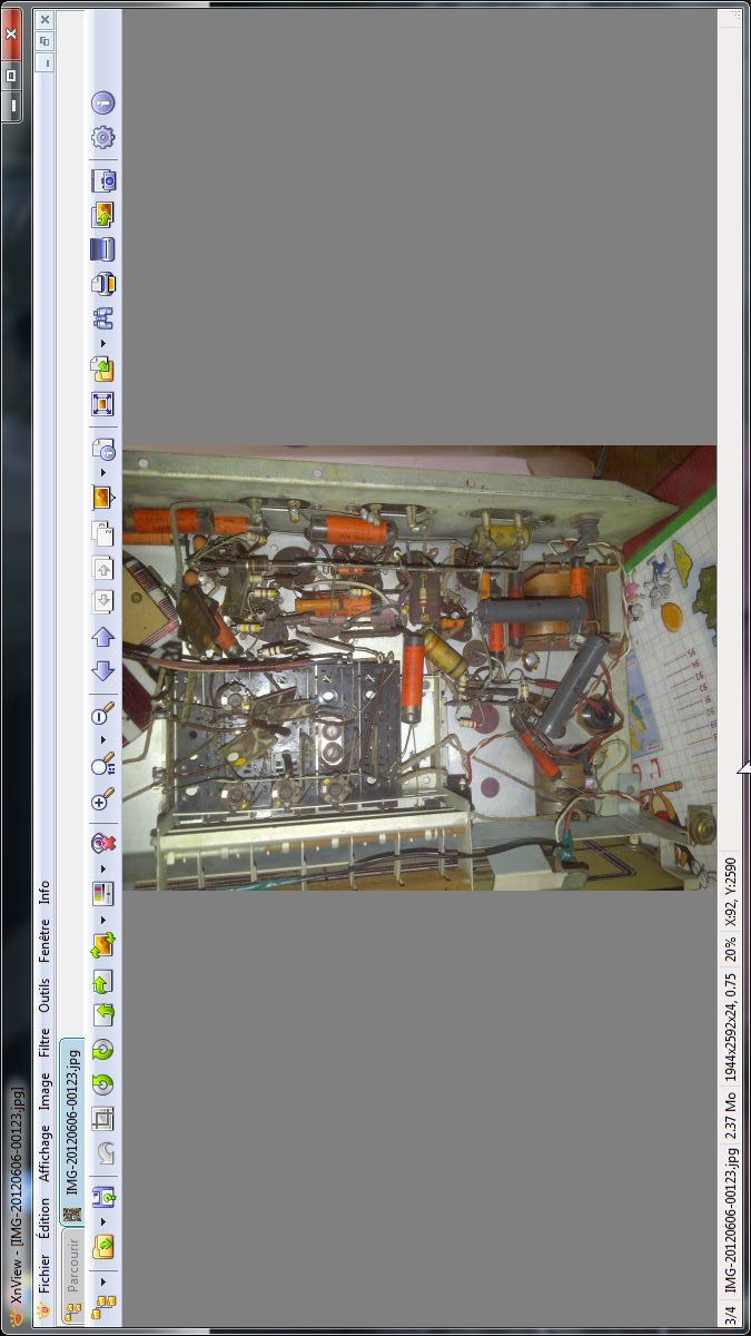

Sujet : radio tsf Nouveau | De abdocuhe Le 06-06-2012 à 14:00 sta |
BONJOUR MESSIEURS,
VOICI QUELQUES PHOTOS AFIN D'AVOIR UNE VUE JE VOUS INFORME QUE LES CONDENSATEURS ONT CHACUN 03 FIL REF : 16+16 uf 550 V ET LE NR 2 : 2x8 MF 550 V
MERCI POUR VOTRE AIDE

Sujet : radio tsf Nouveau | De michel86 Le 06-06-2012 à 18:40 sta |
C'est quoi ce poste ?
Pour moi le châssis et la caisse type "Zoreilles", n'ont rien à voir.
A première vue c'est assimilable au mariage de la carpe et du lapin.
Toutefois rien n'empêche de réparer et de faire fonctionner, seul le pb d'esthétique demeurera... sauf si vous êtes un champion en design.
Pas de marquage pour identification sur le châssis ?
