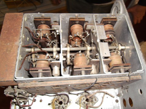

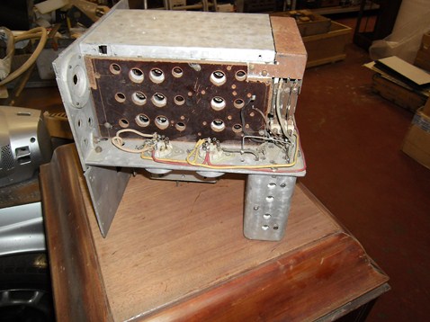

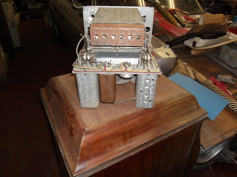

| Sujet : militaire Nouveau | De casevech Le 02-10-2012 à 19:46 sta |
je pense que cette fois çi c'est la bonne sinon il faudrat venir m'apprendre le trasfert des photos
casevech
photos n1
| Sujet : militaire Nouveau | De casevech Le 02-10-2012 à 19:47 sta |
| Sujet : militaire Nouveau | De casevech Le 02-10-2012 à 19:49 sta |
photos n5
je voudrais si cela est possible un shemas merçi

| Sujet : militaire Nouveau | De slouptoouut Le 02-10-2012 à 20:08 sta |
non, ce n'est surement pas un appareil militaire , le travail est , certe bien fait, du moins ce qu'il en reste (cet appareil est manifestement incomplet) mais fait de manière trop artisanale ...
(fils de cablage de toutes natures et de toutes époques , pas de vernis ni de tropicalisation , trous non ébavurés, présence de traces de pointe à tracer matérialisant les centres des percages ...)
Le boitier, les supports de tubes , et le chassis sont peut être effectivement militaires , mais je pense , encore et toujours, qu'il s'agit d'un récepteur civil monté par un artisan ou un radioamateur a partir d'une "base" d'appareil militaire don on aurai réutilisé que la tolerie et la mécanique (peut être ce récepteur n'est il pas un BCL dans le cas précis ? )

| Sujet : militaire Nouveau | De pluton Le 02-10-2012 à 20:46 sta |
Bonsoir à tous
oui effectivement le câblage ne reflète pas une construction pour un usage militaire.
D'un autre coté les supports des tubes semblent en stéatite et la présence de nombreux blindages n'évoque pas un BCL.
Moi aussi je penche pour une réalisation Radio-amateur..
La première chose à faire est peut être d'essayer d'identifier les tubes à partir des supports?
Et a quoi ressemble la face avant?
pluton

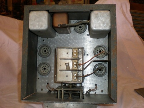

| Sujet : militaire Nouveau | De casevech Le 03-10-2012 à 05:58 sta |
| Sujet : militaire Nouveau | De pluton Le 03-10-2012 à 18:47 sta |
Oups!
La seule chose que l'on apprends c'est qu'il y à 6 gammes.Je pense que la ''manette'' située en dessous du gros bouton sert à commuter les gammes.
Mais récepteur ou générateur.....? ![[:??:]](s11.gif)
| Sujet : militaire Nouveau | De F6CER Le 03-10-2012 à 20:49 sta |
c'est une épave de récepteur assez classique mais qui a été cannibalisé : on voit tout à fait bien les emplacements pour un étage HF , une changeuse de fréquence , un seul étage MF avec deux gros transfos , et deux autres tubes pour la détection et la BF.
certainement un truc datant de la fin des années 30 du genre Saram ou autres avec un beau démultiplicateur Wireless et des tubes octal .
L'ensemble CV trois cages + bloc vaut certainement le coup, si tout n'est pas trop oxydé mais il y a du boulot pour les longues soirées d'hiver

| Sujet : militaire Nouveau | De F6CER Le 05-10-2012 à 18:48 sta |
Cet engin a l'air plus évolué qu'il ne parait : il semble qu'il y ait un système de commutation dans les transfos MF relié au commutateur principal :il devait y avoir des fréquences MF différentes commutées selon les gammes; d'ailleurs les transfos ont quatre réglages .

| Sujet : militaire Nouveau | De F6CER Le 12-01-2014 à 20:56 sta |
Casevech , je l'ai trouvé ! c'est un récepteur de trafic R30 fabriqué par SFR dans les années 40
