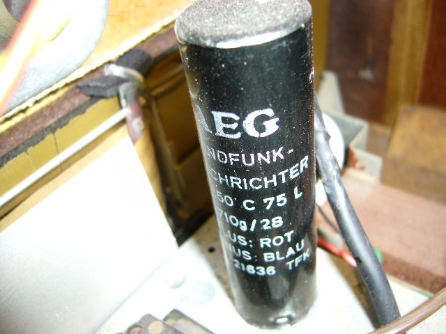

Sujet : Quio aurait ... Nouveau De dubus  Le 16-10-2012 à 21:22 sta
    Bonsoir...
    Voici a quoi ressemble l'objet...je suppose .
    Celui ci se trouve dans un Operette..j'ai du mettre un pont dedans..
