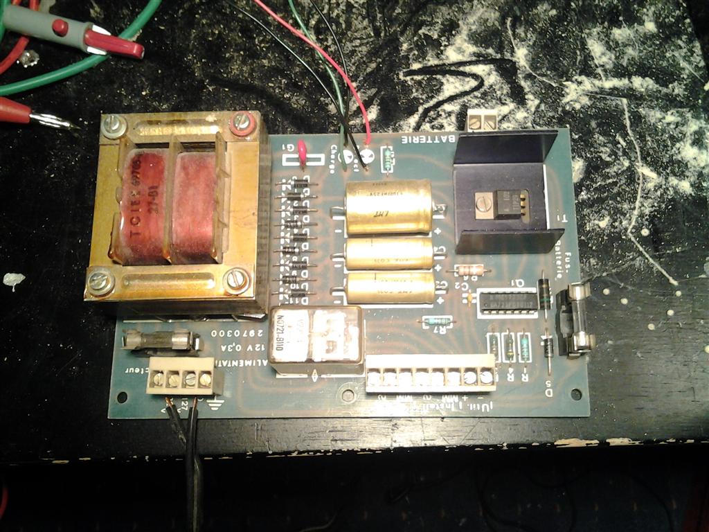

    J'ai ressorti une alimentation "secourue" qui m'avait été offerte par un membre du forum il y a bien quelques années. J'ai oublié son pseudo, s'il vient toujours il se reconnaîtra et je le remercie encore.
    J'avais ressorti cette alim dont j'ai joint une photo pour un petit projet : un petit ampli BF stéréo utilisant deux amplis-op en bridge pour une puissance d'1W par canal. Bref, le problème ne vient pas de là.
    Afin de fonctionner de manière autonome, l'alim intègre un système de charge supportant une batterie au plomb et un système de commutation qui balance la batterie sur la sortie 12V en cas de coupure secteur.

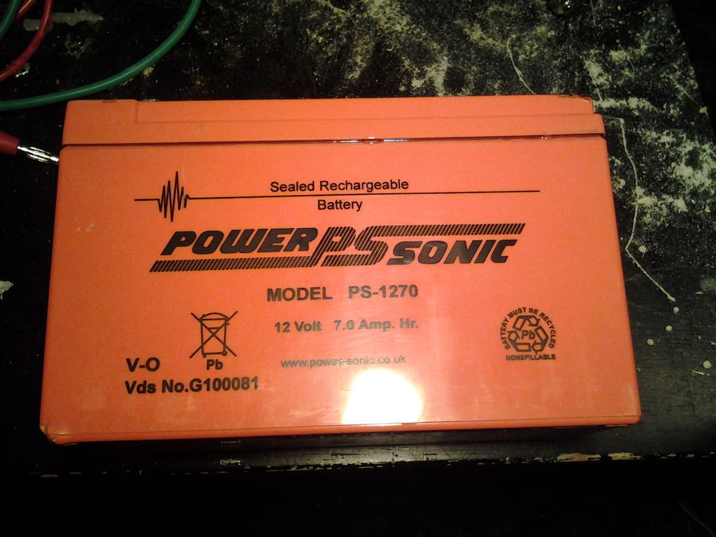

    J'ai joint la photo d'une batterie que j'ai trouvé, je n'ai aucune idée quand à son état.

    la capacité 7Ap
    1 Ap pendant 7 heures ou a peut près 6Ap pendant 1 heure

    Déjà saches que si ta batterie au plomb est restée déchargée, elle est foutue. (contrairement aux batteries cadmium/nickel qui peuvent restéees déchargées un bail.)
    Essaie de la recharger, avec une intensité au 1/10 de sa capacité; soit dans ton cas 0,7 A
    pendant 10 Hrs.

    je connais bien ces alim secourues, qui étais destiné a du matériel PTT (du bon vieux temps des S63 cadran , terrrrk-terrrrrrrrk ...)
    La batterie d'origine (toujours morte quand elle existe encore, et pleine d' efflorescences plus ou moins blanchatre ou verdatres depuis le temps !) étais normalement constitué de 10 éléments ni-Cd Saft au format des piles R20 mais pros (donc, normalement , des 4 Ah ) ces éléments étaient blancs, ou roses pour les tres anciennes génération "saft-voltabloc" , sous flasques rouges ...
    La batterie plomb 12V 7ah est inadaptée, car surdimensionnée, et son protocole de charge est différent .

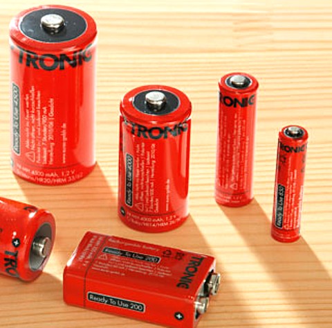

    Pour ma part, j'ai encore une de ces alim là, dont la batterie a été remplacé par 10 éléments Ni-Mh 1,2V 4 ah , marque Tronic (ceux de LIDL, les rouges , qui coutent pas cher et donne malgré tout satisfaction ) et je conseillerais cette solution
    Ca suffisais dans mon cas pour alimenter un petit ampli basé sur deux TDA2003 , et pour sonoriser une petite soirée barbecue en plein air ( en demandant 2 fois 5 à 7 W , l'intensitée demandée est aux environ de 1A, et l'autonomie est d'environ 4 h ...ce malmène pas trop les accus et qui suffit généralement pour une soirée barbecue )

    Ah oui, comme déja dit, les batteries Ni-Cd se gardent tres longtemps , plus de 10 ans même vides, les Ni-Mh aussi mais un peu moins ...

    L'utilisation de batteries Ni-Mh en série ne pose pas de problème avec ce chargeur prévu pour des Pb ?
    Et pour la charge ? Est-elle automatiquement régulée, ou bien faut-il se munir d'une minuterie afin d'éviter une surcharge ?

    La charge est tres grossièrement régulée en courant, il n'y a pas d'arrêt automatique par détection de tension de fin de charge, mais le courant est réduit a une valeur convenable pour un régime de floating (de "charge d'entretien" )
    En principe c'est pour du Ni-Cd, mais en pratique, ça va aussi pour du Ni-Mh et le courant en fin de charge est suffisamment bas pour ne pas abimer les accus , même si ils s'en trouve un peu surchargés ils restent juste tièdes et durent de nombreuses années (en sachant q' on a plutot 14,5v que 12v quand on passe en batterie , juste apres la charge )
    Si on part de matériel type "auto" : Les électroniques d'autoradio et d'amplis de voiture , prévu pour 12V , acceptent sans problème ces 14,5V .
    En ce qui concerne les batterie d' occasion au plomb, issu de démontage d'anciens appareils sur chantier , ou parfois vendues en brocante par des amateurs , elles sont à fuire ... a moins de faire un essai en charge avant l'achat ! ce qui suppose d'avoir emmené , sur le chantier ou sur la brocante, des résistances de puissance ou des lampes faisant charge d'essai ainsi que les instruments de mesures adéquat (voltmètre, ampèremètre, chronomètre ...ou controleur de batterie ampèreheuremètre de garage !) et suppose que le vendeur accepte qu'on y fasse des mesures !
    (vous avez en effet toutes les chances pour qu'elles soient toutes "kapout" et irrécupérables ! et rarement la possibilité de faire un essai en charge ! )
    Si la batterie au plomb déchargée est pas trop sulfatée , et a été stocké au sec et a température ambiante, on peux tenter une recharge en la surveillant (il faut parfois appliquer carrément 16 à 20V au tout début , puis quand un courant de charge apparait et semble se stabiliser , redescendre à une tension de 14,5V et un courant de C/10 )
    Si la batterie au plomb est franchement sulfatée (plaques corrodés, et dépot blanchatre de sulfates ) si elle est descendu carrément a 0V ou en deça de 5 à 6V (point de "non retour" en deca duquel on ne peux plus espérer grand chose) ou si elle a gelée ( plaques déformé par le gel, bac gonflé ou félé ) elle est irrémédiablement foutue !
