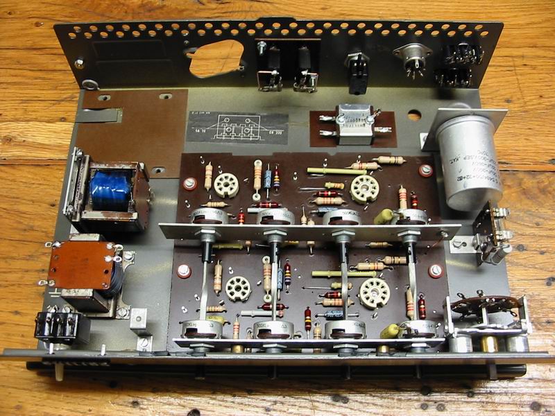

Bonsoir, j'ai trouvé ce petit ampli cet après-midi sur brocante. Fonctionne pas mal du
tout!!. Mais le câblage a la PHILIPS!! quel M....
Quand je le "restaure", je re-câble cette horreur....
Lampes 2XEL95-2XECC83 Modèle: AG9016/00
Yves

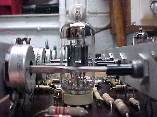

Yves super cet ampli avec les axes qui traversent les potars !!!
| Sujet : Ampli PHILIPS Nouveau | De Yves Cantineau Le 14-11-2005 à 21:31 sta |
Bonsoir, oui Pierre, les tiges traverses effectivement les potars (système très solide!!)... Pour Jackoe, je connais le site, mais merci d'en faire profiter les autres....
PS: Pierre j'ai pensé a toi, car j'ai remplacé les traditionnels sockets en backélite, par des modèles en "porcelaine" de récup....+ un bon re-câblage et le tour est joué. Un petit ampli qui va "marcher" a donfffff!!!!

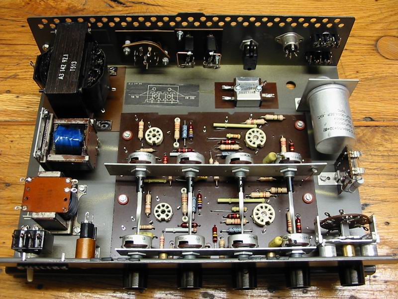

| Sujet : Ampli PHILIPS Nouveau | De Yves Cantineau Le 14-11-2005 à 22:02 sta |
Mais non, Jean-Pierre, c'est pas l'ampli qui va fumer, mais ce sont les haut-parleurs.
Pour Pierre, deux photos des sockets PHILIPS!!!
Yves

| Sujet : Ampli PHILIPS Nouveau | De Yves Cantineau Le 14-11-2005 à 22:25 sta |
Les sockets étaient dans un téléviseur couleur PHILIPS que j'ai démonté il y a des années!!!!

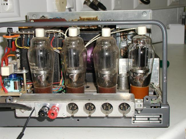

| Sujet : Ampli PHILIPS Nouveau | De Thierry Magis Le 15-11-2005 à 10:46 sta |
Bonjour Yves,
Juste un petit truc, attention aux condensateurs électrolytiques tubulaires (gris ou bleus) présents sur le circuit imprimé... A la moindre "boursouflure" ou déformation côté positif (genre de caouctchouc), remplacez !
J'ai eu ce genre de problème dans mes EL6435 (photo) qui sont de la même époque. La technologie et les composants sont identiques.
Par contre, vous pouvez laisser en place les condensateurs couleur "moutarde" sans arrière pensée (sauf si craquelures visibles) ... c'est de la fabrication M.B.L.E. , c'est tout bon !
Belle trouvaille.
Thierry
| Sujet : Ampli PHILIPS Nouveau | De Yves Cantineau Le 15-11-2005 à 21:25 sta |
Bonsoir Thierry, merci des conseils toujours bien venus....J'allais de toute façon les changer, car le côté positif est justement boursouflé!!!! (toujours écouter les conseils d'un pro!!)

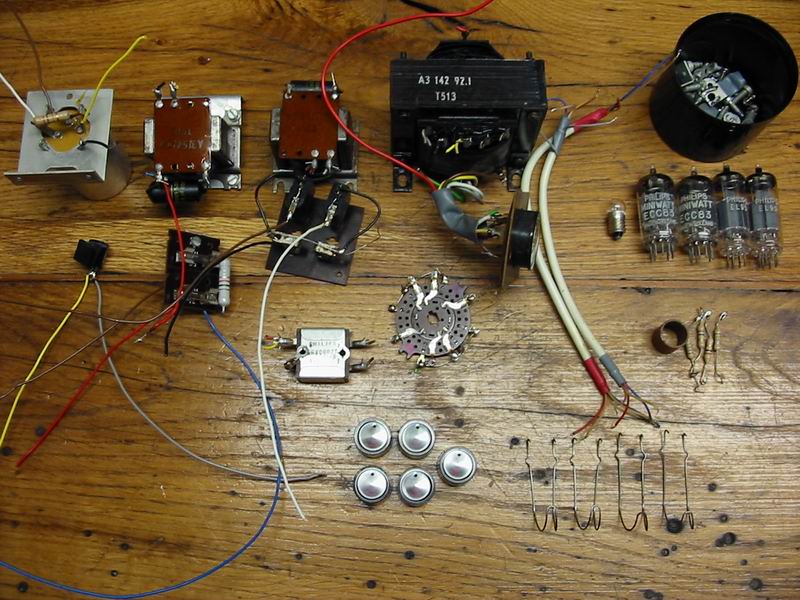

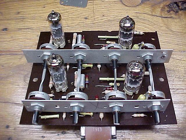

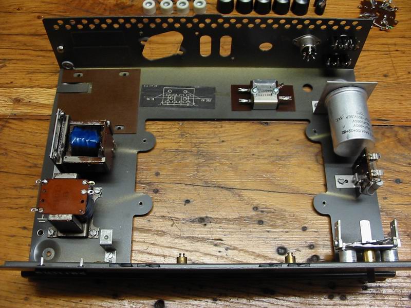

Suite de la restauration...
Yves

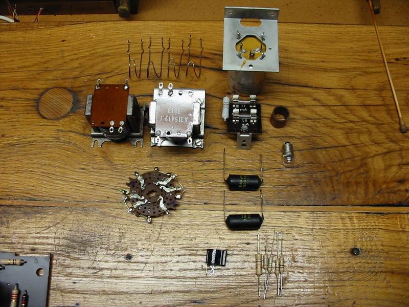

| Sujet : Ampli PHILIPS Nouveau | De Yves Cantineau Le 20-11-2005 à 19:50 sta |
Suite....
Yves
| Sujet : Ampli PHILIPS Nouveau | De Yves Cantineau Le 20-11-2005 à 19:52 sta |
Suite....
Yves
| Sujet : Ampli PHILIPS Nouveau | De Yves Cantineau Le 20-11-2005 à 19:53 sta |
Suite....
Yves
| Sujet : Ampli PHILIPS Nouveau | De Yves Cantineau Le 20-11-2005 à 19:54 sta |
Suite....
Yves

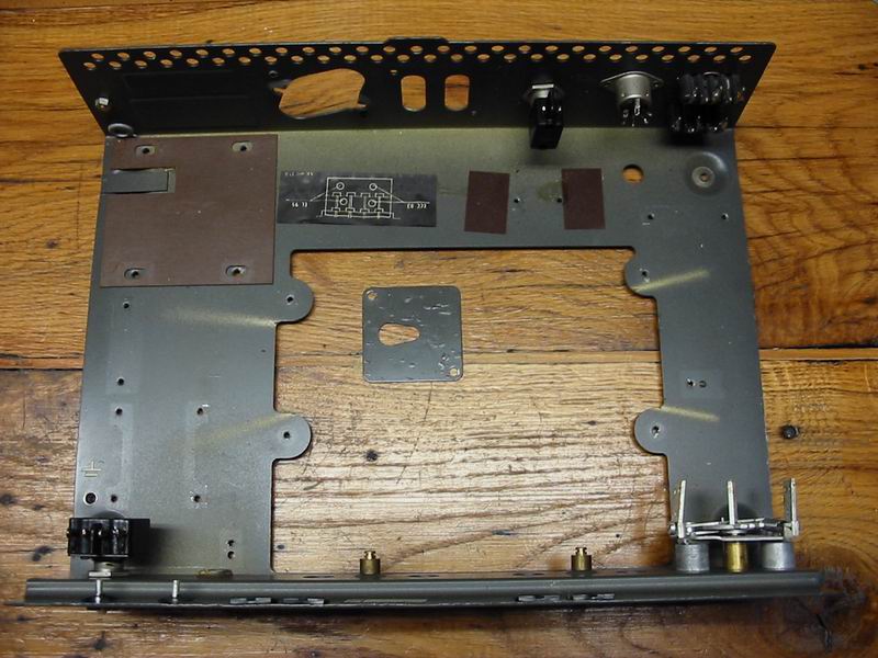

| Sujet : Ampli PHILIPS Nouveau | De Yves Cantineau Le 20-11-2005 à 19:55 sta |
Suite....Prochaine étape, le re-cablage maison....
Yves
| Sujet : Ampli PHILIPS Nouveau | De Roland Le 20-11-2005 à 20:17 sta |
Tu pourrais pas venir recâbler chez moi, Yves ? Bravo pour ton travail de fond
