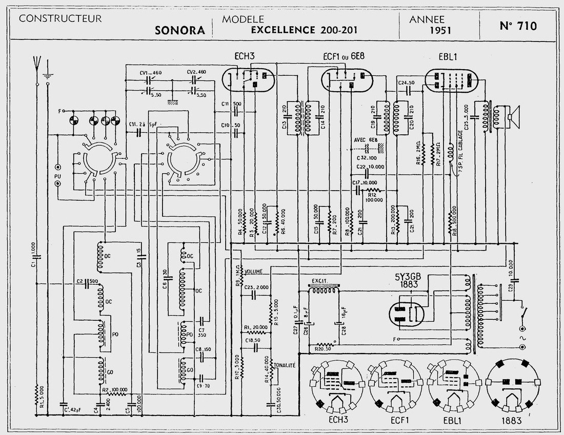

je possède un sonora exellence 200,remis en état il y après de deux ans.Depuis quelque temps un ronflement est apparu, j'ai constaté que en plaçant un condensateur entre les bornes terre et antenne le ronflement disparaît (naturellement la puissance du son a diminuée).pouvez- me guider sur l'origine possible de ce ronflement.Merci

Dans un premier temps à savoir quel genre de ronflement ? Mais dans un premier voir du côté de l'alimentation haute tension.
Les condensateurs de filtrage C26 de 8µF et C28 de 16F ont-ils été changés lors de la restauration ?
Attention bien débrancher le poste du secteur, et attendre la décharge de ces condensateurs avant toutes interventions sur ce poste.

certainement il est près d'une source de "Ronlette" ":Ordi, Lampe basse conso , Téléphone sans fil , transfos d' allogènes , la liste n'est pas exaussive!![8oI](s14.gif) la pollution du secteur est permanente ,le faite de mètre un condo ,entre antenne terre ,on renvoie les parasites a la terre ! sauf certain harmoniques

<<en plaçant un condensateur entre les bornes terre et antenne le ronflement disparaît>>
Et en mettant à la place une résistance de 47 à 100 K ?
Sujet : ronflement Nouveau | De Totolagalène Le 11-11-2012 à 18:58 sta |
Il eut été utile de savoir, déjà, si le ronflement est là en l'absence d'antenne ou s'il apparaît seulement quand on en branche une.
