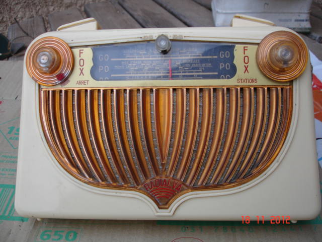

    et bonjour a tous [:Hi:]
    on vient de me donner ce poste
    PO,GO,OC
    ( a la mode car il est portable et a piles):
    les lampes sont::DK96 , DF96 ,DAF96 ,DL96
    y a t'il peut etre un schéma ,l'année de fabrication??
    indications interne ;67,5V et 1,5V
    merci pour tout les renseignements.

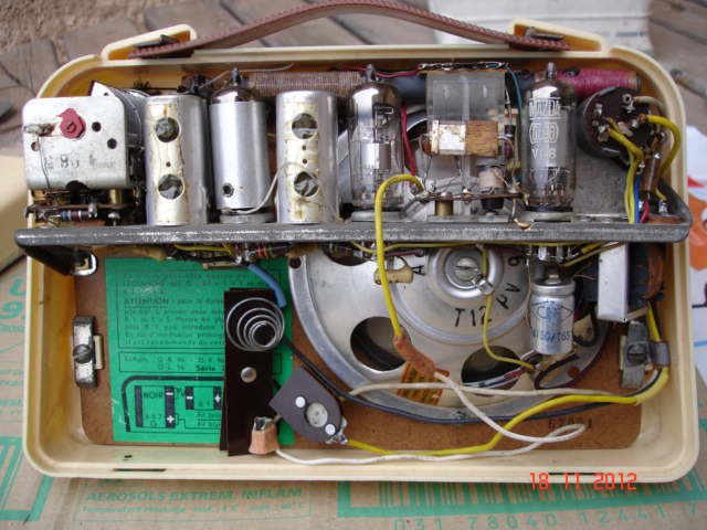

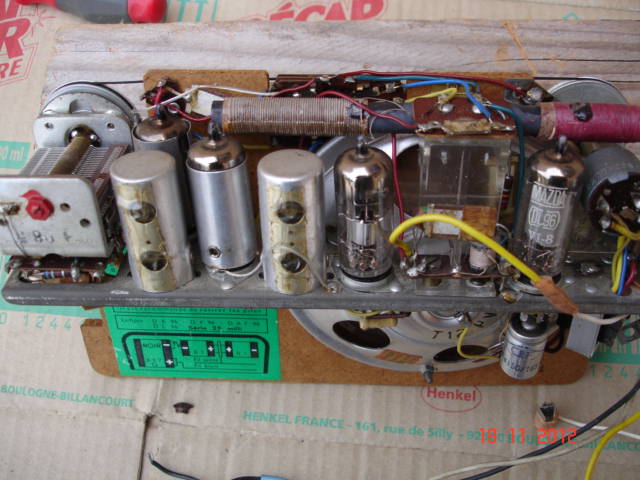

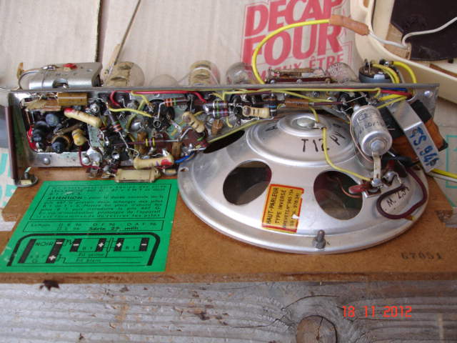

    d,autres photos
    merci.
Sujet : Poste lampes a piles Nouveau De Michel87  Le 18-11-2012 à 10:20 sta
    Quel que soit son age, il semble être en excellent état 8-()
Sujet : Poste lampes a piles Nouveau De bozec  Le 18-11-2012 à 10:25 sta
    C'est le modèle FOX de 1953 environ
    Très bel appareil
    voir http://lintz.chez-alice.fr/fox.htm
    Bozec

Sujet : Poste lampes a piles Nouveau De F6CER  Le 18-11-2012 à 12:31 sta
    vous avez de la chance, le minuscule bouton de changement de gammes n'est pas trop abimé
    :-p

Sujet : Poste lampes a piles Nouveau De Jean Roland  Le 18-11-2012 à 16:17 sta
    Bonjour tout l'monde,
    Je conseille de remplacer systématiquement le condo C18 de 8 µF (le gros qui se trouve au dessus du HP). Les autres condos sont aussi à vérifier.
    Il est intéressant de construire un substitut de la pile 67.5 V. Voir sur le site de Mr Seppellière ici. Je l'ai construit avec quelques petites modifs qui me permettent d'alimenter le bloc avec 6 batteries rechargeables de 1,2 V Ni-MH 2500 mAh. C'est d'autant plus intéressant, car l'autonomie du montage est conséquente. Une journée continue de radio sur Europe 1, avec le volume sur moyen.
    Ce poste a une bonne sonorité, malgré la membrane HP en plastique!
    JR

Sujet : Poste lampes a piles Nouveau De Masterorion  Le 18-11-2012 à 20:32 sta
    Bonsoir.
    6 piles 9 volts en série suffisent amplement, en mettre 7 si on veut être au plus proche des 67,5V mais la 7e pile n'est pas indispensable. Le poste fonctionne bien même avec une HT bien plus faible que les 67V de la pile, et heureusement. Dans bien des cas à 35 ou 40 volts ça chante encore...
    Dans un minicapte celard par exemple, 6 piles 9V en série en HT permettent l'écoute sur plus de 4 jeux de piles 1,5V en prenant les piles premier prix de chez cora.
    Le 1,5V est par contre plus important, là ce n'est pas comme les postes a transistors et même pas du tout : au dessous d'un seuil qui dépend du poste on commence par manquer de sensibilité en ondes courtes, sans que la pile soit "fortement" usée. Puis quand la tension chute encore d'un pouillème tout devient muet.
    J'ai dans mes minicaptes pile-secteur un modèle dont l'alim secteur ne délivre que 1,4 volts quand les piles délivrent environ 1,52v, la réception est médiocre en OC sur secteur et excellente sur piles. C'est toujours bon à savoir à mon avis.
    Sur ces postes un peu tropicalisés (membranes HP en plastique) il est rare de devoir changer autre chose que les condensateurs chimiques de découplage des piles. Les autres petits condos sous plastique marron semblent bien tenir dans le temps toutefois qu'ils n'aient pas été fondus ou esquintés au montage, ce qui n'est pas rare car les chassis sont miniaturisés et ne facilitaient pas l'assemblage.
    Un long examen visuel permettra de déceler tout condo ayant pris un coup de fer lors de l'assemblage, et d'en faire un candidat potentiel en cas de panne.
    En cas d'alimentations secteur "maison" pour le chauffage ET pour la HT attention aussi à la manière dont le montage est fait, il n'est pas rare de voir un +1,5V relié au - de la pile 67,5V pour des raisons de polarisation. Mettre deux alims secteur doit alors se faire avec discernement pour éviter d'avoir des problèmes de réception ou autres.
    Le condensateur de liaison est souvent sous plastique ou carrément de type céramique, je n'en ai jamais trouvé de défectueux sur un portable à lampes mais surveillez le toutefois.
    Bonne restauration a vous.
