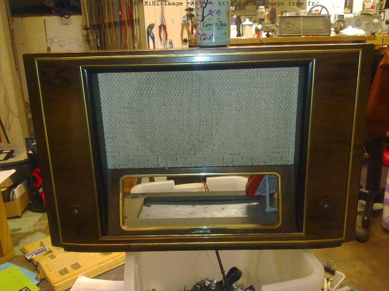

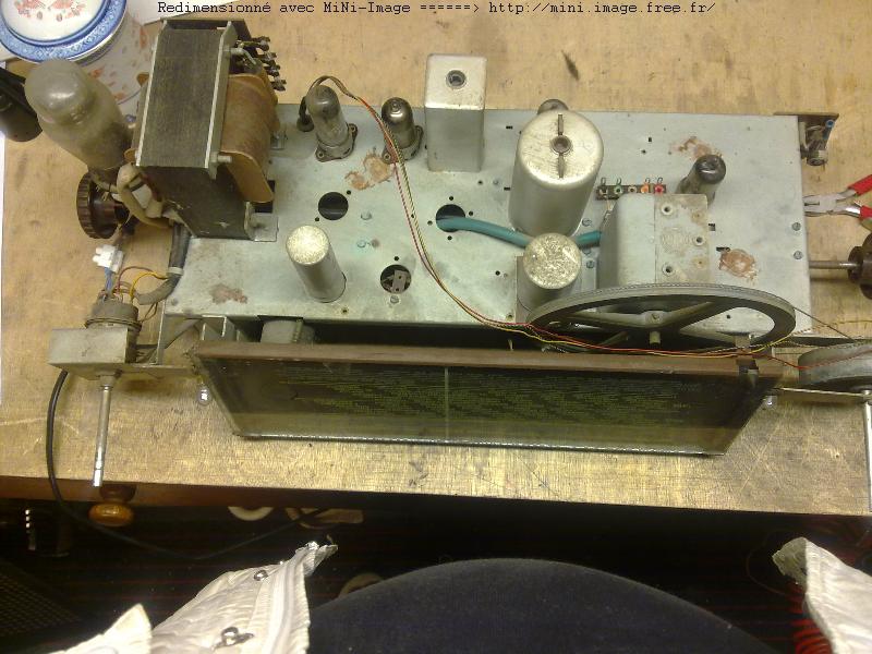

bonsoir a tous
qui connais cet tsf ?allemande bien sure vu la langue sur le carton arrière.
je commence un premier dépucelage (la meilleure parti de la réparation!) elle commence a faire gri gri avec un ronflette.
drôle de chassie avec de la mécanique en long et double échelle ondes moyenne.
quelqu’un a de la doc ou des info merci

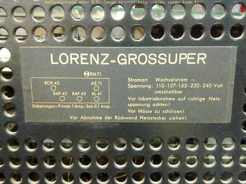

Sujet : TSF Lorenz Nouveau | De audiovalve Le 18-11-2012 à 17:50 sta |
les tubes rimlock datent l'appareil de 1947-50
la double échelle "OM" vient du fait que les teutons étaient interdits d'ondes longues (et courtes) à cette époque , et devaient se cantonner aux émetteurs régionaux avec une multitude d'émetteurs Petites Ondes de faible puissance.
d'où le développement rapide de la FM (UKW) chez eux.

Sujet : TSF Lorenz Nouveau | De Marcel Bourguinet Le 19-11-2012 à 12:24 sta |
C'est normal que les UKW ne fonctionnent pas. Cet appareil était préparé pour la FM, mais c'était en option, il n'est probablement pas équipé.
La bande PO est bien étalée sur deux zones de même que les ondes courtes.
La moyenne fréquence est de 468 KHz.
Désolé, je n'ai pas d'autres informations

Sujet : TSF Lorenz Nouveau | De Jean-B Le 27-11-2012 à 18:54 sta |
Il s'agit, d'après les lampes indiquées su le panneau arrière, du modèle présenté ICI
Model: Lorenz-Grossuper 50 - Lorenz; Berlin, Zuffenhausen u
Ne reste plus qu'à trouver le schéma ...
