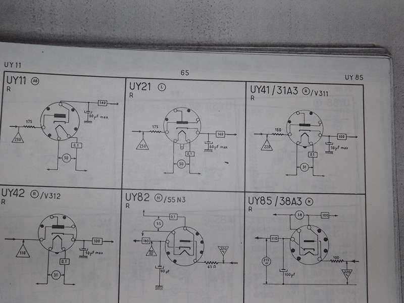

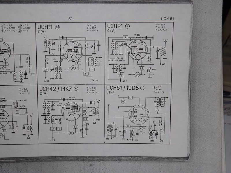

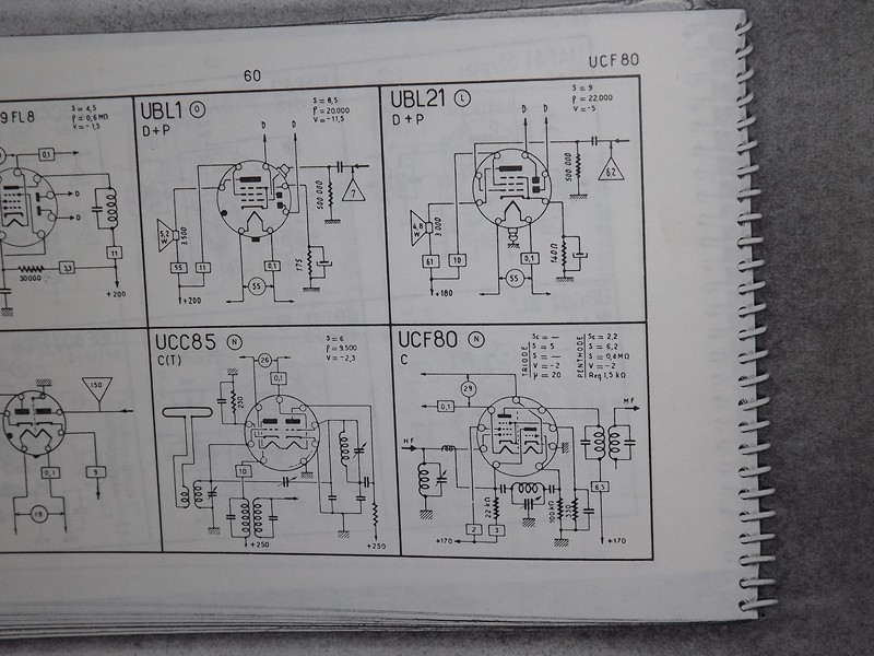

Sujet : tsf komet 539 b Nouveau | De Totolagalène Le 14-12-2012 à 16:37 sta |
Je ne suis pas le père Noël mais ce qui suit pourra peut-être t'aider >>>>
Sujet : tsf komet 539 b Nouveau | De Totolagalène Le 14-12-2012 à 16:45 sta |
Suite et fin >>>>
A ta place j'essaierai de le recâbler comme çà:
1ère UCH21: Changeuse de fréquence
2ème UCH21: Partie penthode en amplificatrice MF
UBL21 : Une partie diode en détection
L'autre partie diode en anti-fading
2ème UCH21: Partie triode en préampli BF
UBL21: Partie penthode en puissance finale (of course)

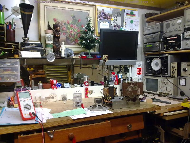

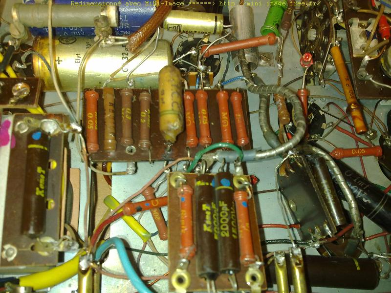

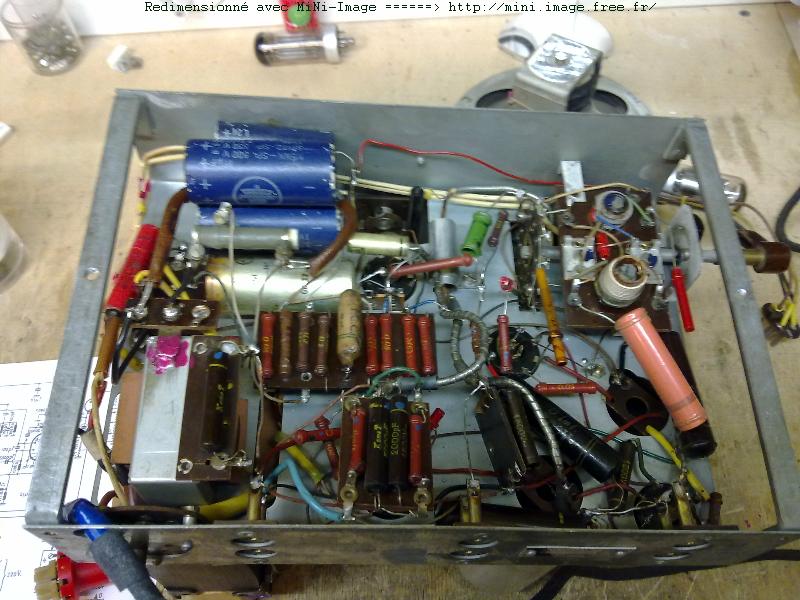

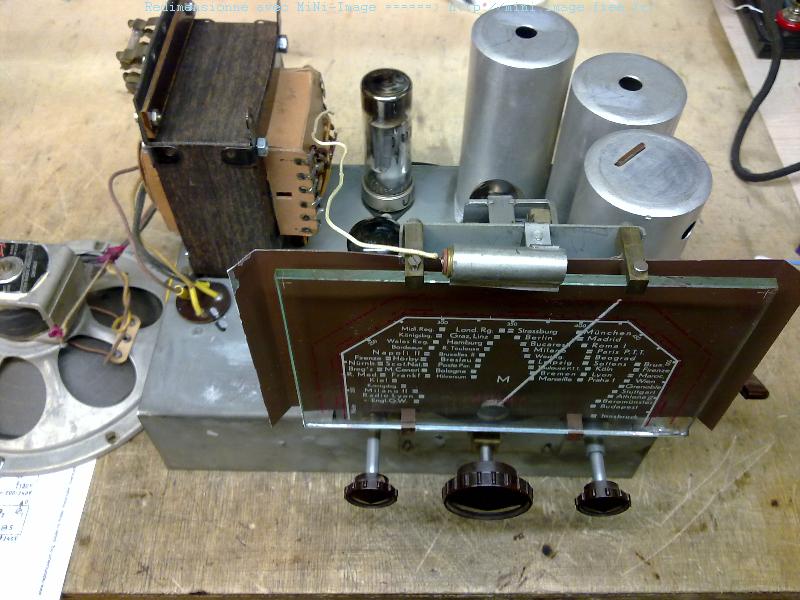

Sujet : tsf komet 539 b Nouveau | De barney Le 20-12-2012 à 21:01 sta |
Et voila le châssis se fini.
Drôle de radio, une tension pour chaque lampe, une lampe a une diode pour redresseuse !
Dommage je n’ave pas un condo châssis de 60mf. à mettre.
Changé un capa 100pf dans un MF et divers condos, fait divers plaquettes support rest/capa
Ondes moyenne et courte seulement.
Un avantage qua même pas de ficelle!!
Reste le boitier un peut disloque.
Merci a tous pour les renseignements et les schémas
Quelque photo du châssis
Salutations louis
Sujet : tsf komet 539 b Nouveau | De barney Le 20-12-2012 à 21:08 sta |
suite
bay louis
l'atelier attende la suite >>>>>>>>>>>>>>>>>
Sujet : tsf komet 539 b Nouveau | De walterh Le 20-12-2012 à 21:20 sta |
Louis
Merci pour les photos et informations!
J'ai trouvé l'annonce en "Radio-Service" de 1944....
Salutations, Walter
