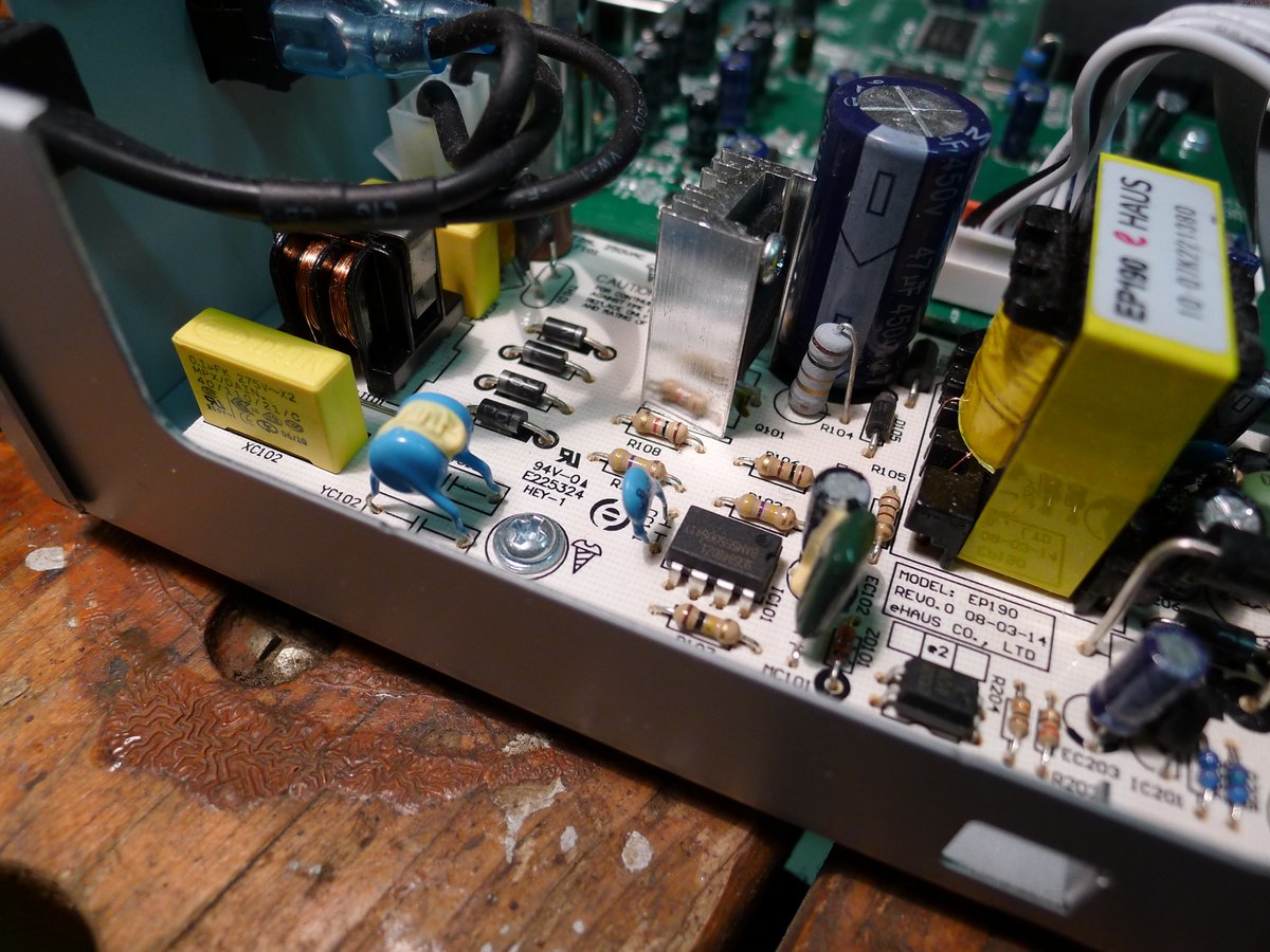

    J'ai ouvert la bête pour voir si il y avait un filtre. Et filtre il y a me semble t'il.
    Qu'en pensez vous ?
    Bonne nuit Mégacycle
Sujet : QRN Nouveau De Jean-B  Le 15-12-2012 à 23:03 sta
    Peut-être, mais je trouve curieux de voir les 4 diodes si près de ce qui ressemble à une self double enroulement (noire), alors que le transfo est éloigné.

Sujet : QRN Nouveau De grognon27  Le 16-12-2012 à 02:47 sta
    Le filtre secteur est effectivement là : un condensateur X, deux condensateurs Y et une self de mode commun. Ce filtre empêche surtout les nuisances de l'alimentation à découpage du décodeur vers le secteur (normes CE). Je maintiens mon tore pour couper la boucle d'alimentation 230 Vac. En effet les conformités aux normes cessent très vite car on ne connaît pas les appareils sur lesquels ce dernier décodeur sera branché. L'intégrateur "in fine" c'est vous (et c'est vous le responsable potentiel de tous les problèmes).

Sujet : QRN Nouveau De dede  Le 16-12-2012 à 08:49 sta
    Tous filtre a besoin d'une bonne terre, il n'y a pas d'autre solution pour évacuer les parasites.
    Le filtre incorpore est juste la pour minimiser les nuisances dues a l'alim a découpage intégrée mais sans terre son efficacité et limitée.

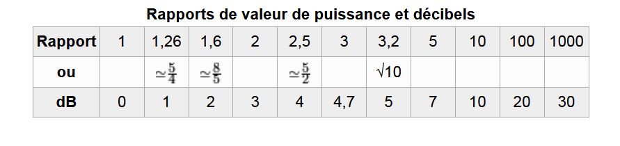

    Voila les caractéristique du filtre. là
    Je vois une atténuation de plus de 30 Db dans les bandes basses des ondes courtes. Mais avec les Db que je ne maîtrise pas. Je ne sais pas si dans l'absolu, c'est peu ou beaucoup.

Sujet : QRN Nouveau De JO  Le 17-12-2012 à 22:51 sta
    bonsoir,
    une atténuation de 30 dB revient à diviser par 1000 , sinon d'après le schéma de votre doc la terre n'est reliée ----qu'au filtre (sortie)----.

    un filtre tel que celui la ne fonctionnera que sur un appareil dont le chassis et le boitier sont mécaniques et seulement s'il est fixé immédiatement dessus
    C'est relativement facile d'imaginer une boite à gateaux en ferraille dans laquelle on place une usine à parasites :-p
    -si le secteur arrive par un fil : il sera une antenne parfaite pour les parasites
    -si le secteur arrive par un fil avec un tel filtre relié seulement à une prise de terre: il sera aussi une antenne parfaite pour les parasites
    -si le secteur arrive avec un filtre constitué de deux condensateurs reliés à une prise de terre: le fil allant à la prise de terre sera une antenne parfaite
    -si le secteur arrive avec un filtre bobiné sur de la ferrite et surtout rien d'autre : les parasites seront atténués
    -si le secteur arrive par un filtre comme celui décrit , relié intimement au boitier en ferraille , avec ou sans prise de terre, les parasites seront atténués
    Avec un peu d'imagination on peut envisager la plupart des cas de figure et comprendre pourquoi dans la majorité des cas le fameux filtre secteur si cher à la plupart des gens est aussi efficace qu'un cautère sur une jambe de bois .
    Le raisonnement est tout aussi valable dans la règlementation radioamateur ou tout le monde achète un filtre secteur qui ne sert à rien à part faire joli alors qu'il est dit que "l'émetteur doit être muni d'un filtre secteur" ce qui n'est pas du tout la même chose

    Effectivement, il semblerait que ce genre de filtre puisse être efficace.
    Pour ce qui est de la terre,je pense que tout est relié par la masse mais le schéma utilise le symbole terre en lieu et place de celui de masse... Si ce n'était pas le cas, le filtre monté sur un récepteur électrique relié à la terre annulerait la protection de ce dernier.
    Je pense que je vais tenter le coup, si j'ai la place pour l'intégrer proprement. Ce serait une bonne chose de connaître l’efficacité d'une telle opération.
    Par contre, si je" fume" le décodeur; c'est le divorce à la clé...:-D

    On peut récupérer ce genre de filtre dans les téléviseurs. La particularité de la bobine torique est que les enroulements sont enroulés en sens contraire(Siemens Oréga ou autre) .
    Voir des schémas de filtre Thomson ICC5 par exemple. En effet les filtres sont testés avec un genre de récepteur couplé au secteur (labo) et on mesure les niveaux en fonction de la fréquence, le tout devant rentrer dans un gabarit adéquat .
    Bonne mesure

    Bonjour F6CER,
    Je n'ai pas vos compétences mais cette fois ci, je ne comprend pas tout.
    " si le secteur arrive par un fil..." Diantre ! par d'où pourrait il venir ?:-)
    Dites moi où çà "cloche".
    Le boitier du décodeur est en tôle d'acier à recouvrement et vissée.
    Le filtre lui même blindé se trouverait à l’intérieur du boitier décodeur.
    les blindages seront tous à la terre.
    En théorie aucun courant ne devrait pouvoir sortir de cette boite ou alors finir à la terre.
    La seule sortie possible de la HF ne peut donc se faire que par les conducteurs d'alimentation phase et neutre du secteur.
    Si j'ai suffisamment compris le fonctionnement des filtres :
    Les courants HF générés par l'alimentation à découpage vont rencontrer une très grande impédance au niveau des deux selfs et une beaucoup plus faible au niveau des condensateurs CY . La plus grande partie du courant sera donc dirigé à la masse . Je ne comprend pas précisément le rôle de CX mais je pense qu'il court- circuite les courant HF entre le fil de phase et celui du neutre.
    Je ne comprend pas pourquoi cela ne fonctionnerait pas mais je me doute qu'il y a une faille.
    Mégacycle

    Encore une fois la HF passe partout. Dès qu'elle trouve une boucle elle induit des courants, c'est bien ce qui vous perturbe. Les courants induits se superposent au signal utile avec malice. L'induction dans les boucles est proportionnelle à la surface de la boucle. De deux choses l'une, soit vous réduisez la surface des boucles en faisant cheminer le long des câbles un conducteur de retour, soit vous coupez la boucle par un tore. Ce problème n'est pas nouveau et il apparaît dès que l'on connecte plusieurs appareils ensemble. Comme vos appareils sont reliés au secteur d'une part et entre eux d'autre part, il apparaît INEVITABLEMENT des boucles, plus ou moins grandes selon la topographie de votre installation. Couper les boucles au droit des cordons secteur est un moyen simple en comparaison des autres, en effet la HF considèrera que vos cordons sont débranchés ou que les appareils fonctionnent sur piles. Evitez après la coupure que vos cordons ne se remélangent entre eux.
    Cela dit, éliminer les perturbations est une vraie difficulté.

    J'ai bien pris note de vos explications. Je vais essayer de récupérer demain un tore de ferrite sur un câble d'écran d'ordinateur.
