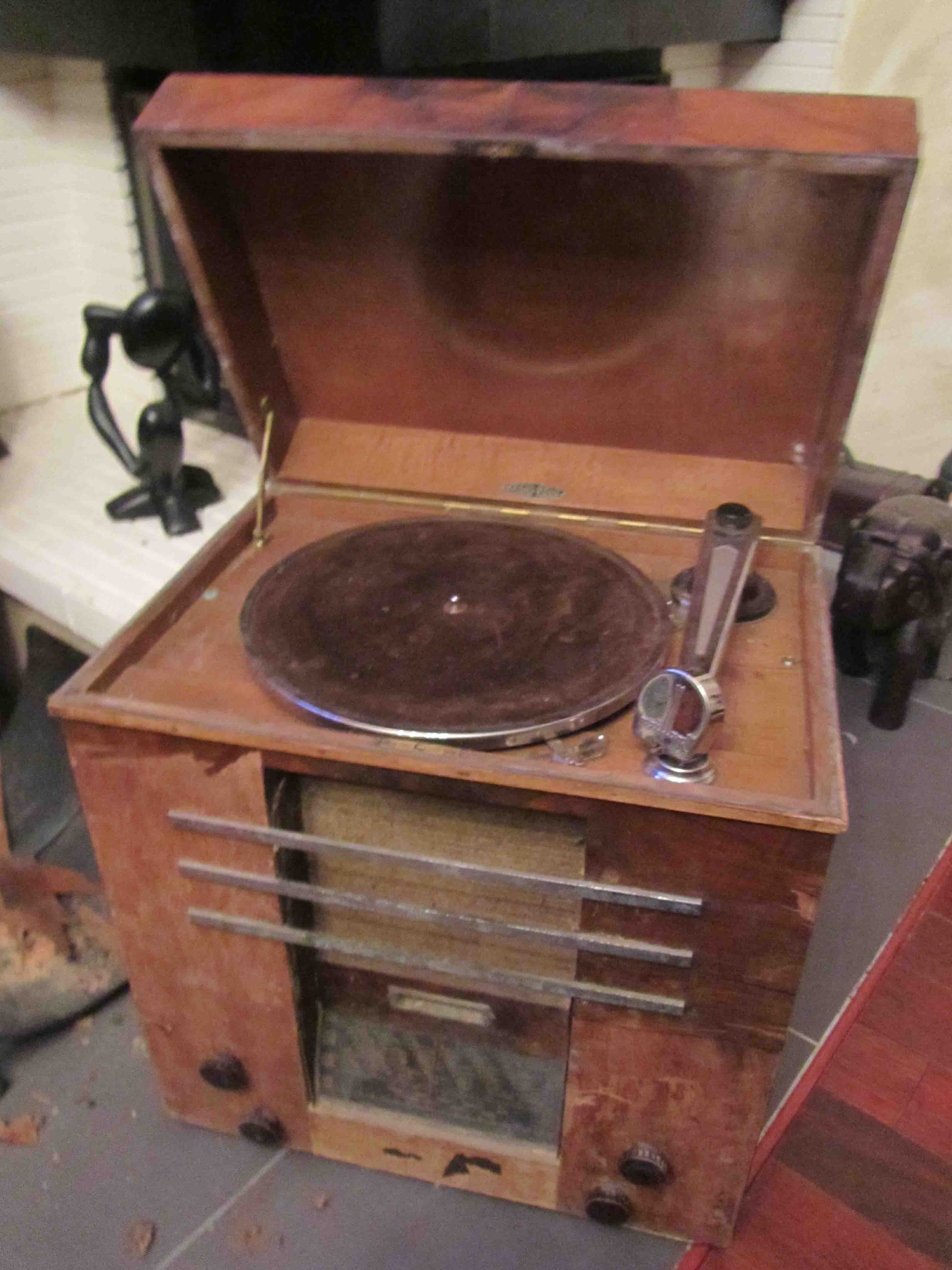

Absolument desoler je fais pas attention c'etait en effet du png, voici l'image en jpg (encore pardon)

Re, Batiste comme ton TSF il n'est pas répertorié sur le GL sur DOC TSF
tu devrais faire une belle photo et tout les détails lampe HP et tu le mes sur le GL
Sujet : Réponse Radio Rêve Nouveau | De Baptiste Le 14-12-2012 à 22:45 sta |
Han mais je ne m'y connais pas bien -_- les lampes j'en ai decrocher une c'etais marqué mazda, le bras du tourne disque est de marque pailard. et je ne peut rien donner de plus par ce que je ne sais rien d'autre mais je peux mettre des photos en effet. Le gl c'est le glossaire ?

Votre poste a certaines ressemblances avec le 71 de 1935, mais en version radio-phono, c'est peut-être le même châssis.
Mais comme il n'y a aucune info ou doc pour ce modèle 71 sur doctsf, cela ne fait pas avancer le schmilblic.
Sujet : Réponse Radio Rêve Nouveau | De Baptiste Le 15-12-2012 à 12:07 sta |
Merci bien pour vos informations je fais de ce pas poster l'image sur le GL; j'aurais sans doute une affirmation de date.Il est vrai qu'elle y ressemble beaucoup, je l'avais remarquer parmis les 23 modèles mais aucune description indiquais la présence de tourne disque, j'ai donc retiré l'hypothèse de cette date ou de ce modèle. Merci beaucoup quand même :)

faites-nous des photos,
tout espoir n'est peut-être pas perdu !
avez-vous un minimum de matériel (multimètre, fer à souder) et connaissances dans le domaine ?

xd nan je pense que des gamins sans connaissance d'un tel objet ont shouter dedans et on brisé les lampes, il n'en reste que 2 sur les 4. Apres je suis pas spécialiste mais afin de la restaurer je suis en train de la demonter mais je n'arrive pas a demonter toute la parti du bas, elle est relier au boutons a l'exterieur et je ne sais pas comment faire pour les decrocher....
En ce qui concerne le matériel, je peux recuperer un fer a souder mais pour le multimetre je ne sais deja pas de quoi tu parles ^^, et pour les connaissances, ben je prefere dire que j'en ai aucune au niveau de l'electronique, je suis juste un amoureux des objets et de l'histoire de l'art et pour moi tout objet a une ame c'est pour cela que je ne la jette pas :)

faut faire des photos de l'intérieur et de bonne qualité pour les
lampes manquante on verra avec les photos
