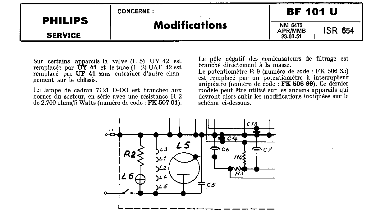

    A tout hasard, peut-être un mauvais contact de l'interrupteur sur le schéma d'origine du côté négatif des condensateurs de filtrage. Voir la modification ci-jointe.
Sujet : Ronflement BF101U Nouveau De patb  Le 24-12-2012 à 09:47 sta
    merci pour ce document, le poste semble avoir ete modifie ainsi, il n'y a qu'un inter et le chimique est un 2x50mf tube alu negatif directement au chassis. potar et condo semblent avoir ete change recement.

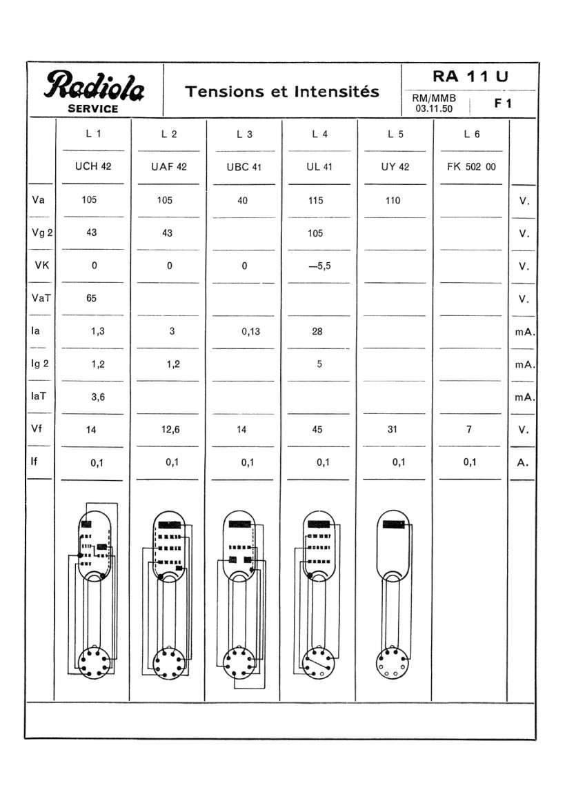

    Les tensions et les intensités de l'équivalent en Radiola.
