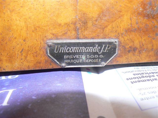

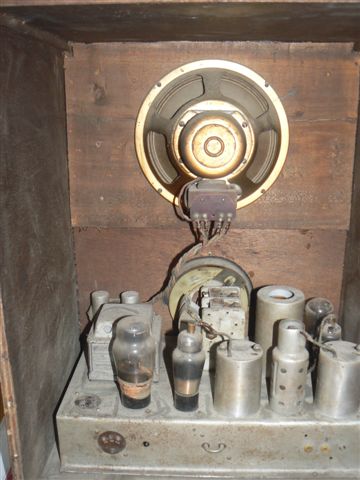

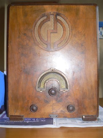

    On m'a confié un nouveau poste à réparer et hélas il manque une lampe qui me semble être la valve (R80 ?).
    Quelqu'un saurait il l'identifier (afin que je trouve un schéma) avec les photos et les indications suivantes :
    - 6 lampes en tout
    - une inconnue + 47 + 57 + 58+ 57 +56 (dans l'ordre de gauche à droite)
    Merci à tous et bonnes fêtes [:??:]

    le cablage devrait permettre de lever le doute, si c'est la valve ce sera vite vu.
    après pour savoir si c'est bien une 80 ...
    Benoît
Sujet : Identification TSF Nouveau De omale 13  Le 30-12-2012 à 20:06 sta
    bonsoir[:Hi:]
    avec ce jeu de lampe la 80 cadre très bien

    Je ne sais pas trop ce qu'il voulait identifier.
    Si c'est le tube redresseur il fallait montrer le support en gros plan, si c'est le poste c'est comme le Port-Salut; c'est marqué dessus.
    Il est vrai que, pour les questions, un effort de rédaction du "cahier des charges" arrangerait souvent bien les choses.

Sujet : Identification TSF Nouveau De HLJ  Le 30-12-2012 à 23:49 sta
    Si c'est un support quatre broches américain, il n'y a pas de longues recherches à faire, ce ne peut être que une 80 sur ce type de poste. (une 5Z3 irait aussi mais pour un 10 lampes avec push-pull)

Sujet : Identification TSF Nouveau De HLJ  Le 31-12-2012 à 11:32 sta
    Ce poste est caractéristique de 1932-33, il n'utilise pas encore d'heptode (2A7) pour le changement de fréquence ni de diode pour la détection, donc pas de CAG.
    Vous en trouvez toute une série de semblables (d'où j'ai puisé les liens des schémas donnés) en recherchant avec le jeu de lampes uniquement, dans le GL de doctsf.com.
