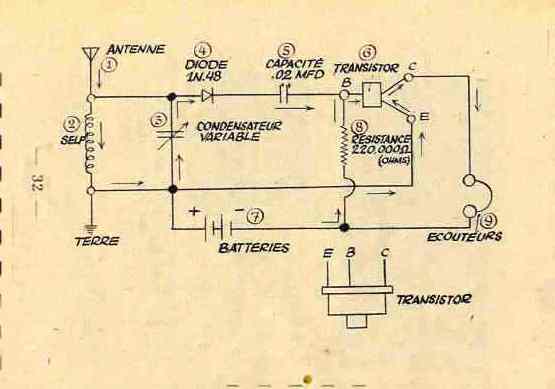

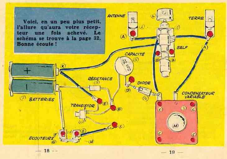

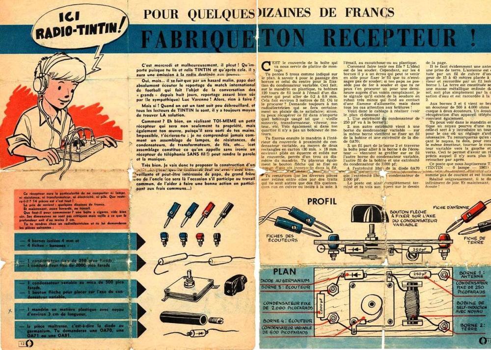

Je suppose que tu veux parler de ce RX décrit dans un mini récit paru dans un Spirou en 1960
Sujet : Pour jeunes de 7 à ... ans Nouveau | De slouptoouut Le 02-01-2013 à 20:43 sta |
ce petit montage fait tres "américain"
la sensibilité et la selectivité ne seront que celle d'un poste a galène ordinaire, avec une puissance d'écoute un peu plus forte , grace a l'ampli à 1 transistor des plus basique faisant suite ...
la diode de détection n'a aucune "charge" , et je ne dis pas que ça ne marchera jamais mais le fonctionnement risque d'être mauvais !?
je verrais bien une résistance, ordre de grandeur 10 à 100k-ohms, entre cathode de la diode et masse (pole+) des piles , soit entre "D" et "K"...
