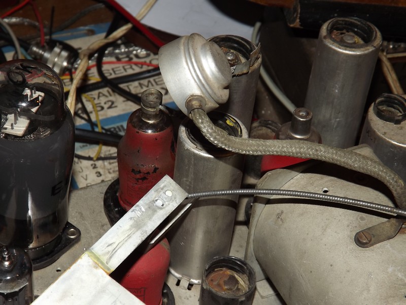

Attends un peu, j'vais t'faire une photo car il y a le même sur la EK2.
Il faut que j'aille sur l'autre PC dans mon gourbis.
Sujet : Intéressant à savoir! Nouveau | De Totolagalène Le 06-01-2013 à 22:31 sta |
There it is >>>>>>>>>>>>>>>>>>>>>>>>>>>>>>>>>>>>>>>>>>>>>

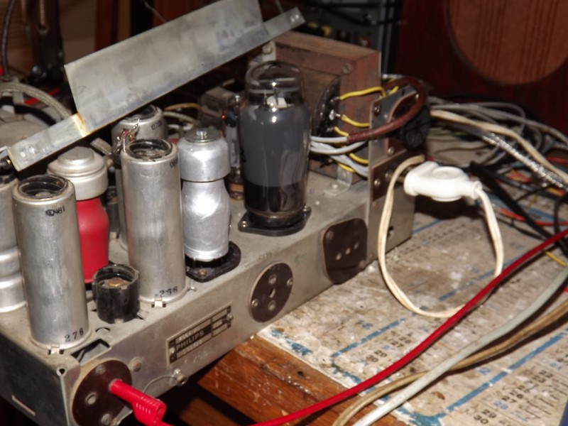

Sujet : Intéressant à savoir! Nouveau | De F6FLC Le 06-01-2013 à 23:56 sta |
Toto, ton poste ne peut pas marcher comme ça
entre le tube rouge et le gris il y a un fil jaune qui ne va nulle part !
Sujet : Intéressant à savoir! Nouveau | De F6FLC Le 06-01-2013 à 23:57 sta |
Tiens, j'avais mis les trios rigolos côte à côte, il y en a un qui est tombé !
Sujet : Intéressant à savoir! Nouveau | De Totolagalène Le 07-01-2013 à 15:42 sta |
Je m'amuse à faire un plus beau chapeau >>>>>>>>>>>>>>>>>>>
Il y a déjà plus de 2 heures que je suis après et c'est pas fini; çà occupe bien la "Radio"!
PS: Oui Michel, merci pour le fil jaune; je le brancherai en dernier...

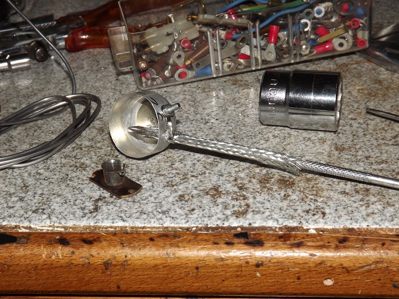

Sujet : Intéressant à savoir! Nouveau | De Totolagalène Le 07-01-2013 à 19:35 sta |
Merci Manu c'est sympa mais comme ce n'est pas le modèle Philips, çà ne vaut pas le coup (ni le coût) que que tu me l'envoies.
J'en ai fait un autre >>>>>>>>>>>>>>>>>>>>>>>>>>>>>>>>>>>>>>>>>>>>>
J'ai aussi repeint la seule EF5 qui me restait; la vraie peinture alu pour tuyaux de poêle
va très bien pour refaire la couche de peinture métalisée (dommage que je n'en avais pas en rouge! ).

Sujet : Intéressant à savoir! Nouveau | De bthiry Le 07-01-2013 à 22:33 sta |
la peinture pour poêle est-elle bien conductrice? et mise à la masse?
une fois que c'est ok tu peux toujours ajouter une couche de rouge pour faire plus authentique, non?
