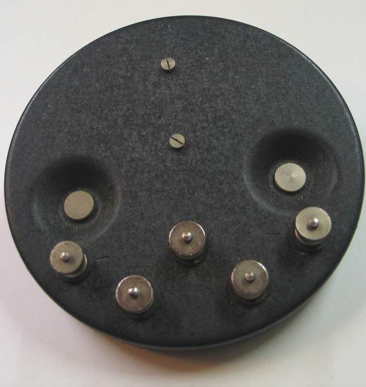

bonjour à tous
je recherche des renseignements concernant ce boitier ayant 5 bornes sur le devant et marqué en partant de la gauche :
1 moins (-) -2 MX - 3 A - 4 MN - 5 plus (+)
pas de marque apparente a part un symbole au dessus de la borne 3 illisible
a quoi servait il et quelle en était la destination
servait t'il en TSF
jean

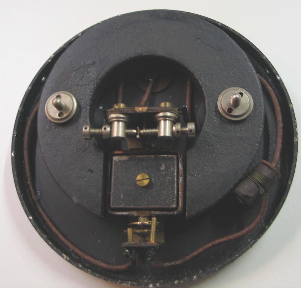

le dessus expédie 2 fois par erreur
voici le dessous peut être plus facile pour l'identification

On dirait un relais galvanometrique!
![:-)](s1.gif)
Sujet : inconu à identifier ??? Nouveau | De F6CER Le 09-01-2013 à 18:52 sta |
en effet , j'en ai un sur un récepteur marine d'auto-alarme SFR datant de la fin des années 20
Sujet : inconu à identifier ??? Nouveau | De wizhard Le 09-01-2013 à 19:05 sta |
Relais polarisé (en général très sensible et ultra rapide) utilisé souvent pour les téléimprimeurs. La pièce carrée est un aimant, et la palette colle d'un côté ou de l'autre selon le sens du courant dans la bobine. Les contacts sont réglables.
Existaient aussi en Siemens (DL) ou Camden (US) J'en ai moi aussi encore, souvenirs militaires.....
Bonne soirée Daniel.
