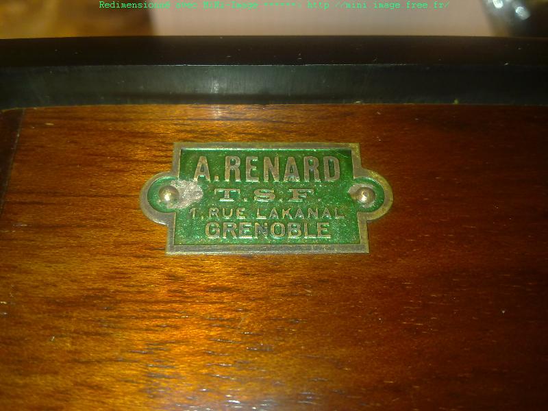

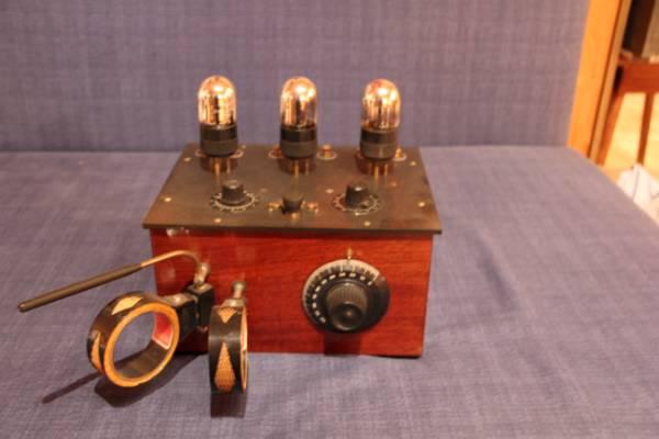

Sujet : TSF-marque A Renard Grenoble Nouveau | De barney Le 11-01-2013 à 21:01 sta |
Bonsoir mon nouveaux petit bébé
Quelqu’un le conne existe t’il un schéma
Pour le moment je que la photo me il va bientôt arriver
@ plus louis
Sujet : TSF-marque A Renard Grenoble Nouveau | De audiovalve Le 12-01-2013 à 10:28 sta |
je parie pour le schéma C119, très répandu dans les années 20's.
Sujet : TSF-marque A Renard Grenoble Nouveau | De Jean-B Le 12-01-2013 à 10:39 sta |
Les lampes semblent être des A409, triodes à chauffage direct.
Ci c'est le cas, voici les caractéristiques.
Ce poste doit dater du milieu des années 20.
Il serait bien de connaître la marque ....

Le C119 est un montage à 4 tubes. Celui-ci à peut-être une BF en moins.
Schéma C119
Sujet : TSF-marque A Renard Grenoble Nouveau | De audiovalve Le 12-01-2013 à 11:10 sta |
perso je dirais qu'il a une HF en moins :
que deux bobines :
une pour l'accord (fixe)
l'autre pour la réaction (mobile)
Sujet : TSF-marque A Renard Grenoble Nouveau | De HLJ Le 12-01-2013 à 22:05 sta |
Pour Jean-B, les lampes en photos sont des Radiotechnique "radio-micro" (ou R36), triodes universelles de à faible consommation à filament thorié, équivalentes des A410 Philips.
Pour le récepteur, il doit s'agir d'un récepteur à réaction avec deux étages BF,dont le schéma est proche sans doute de celui-ci, un C119 aurait trois bobines et deux CV.

Sujet : TSF-marque A Renard Grenoble Nouveau | De barney Le 12-01-2013 à 23:15 sta |
Merci les amis,
De que je reçois l'appareil je ferai des photos
La marque A Renaude est connue ?
Je 3 de ces TSF me pas encore un alim peut’ on en trouver sur le marche déjà faite
Merci pour les infos et a plus
louis
Sujet : TSF-marque A Renard Grenoble Nouveau | De slouptoouut Le 12-01-2013 à 23:27 sta |
Renard étais une marque connue ...(mais depuis longtemps disparue !)

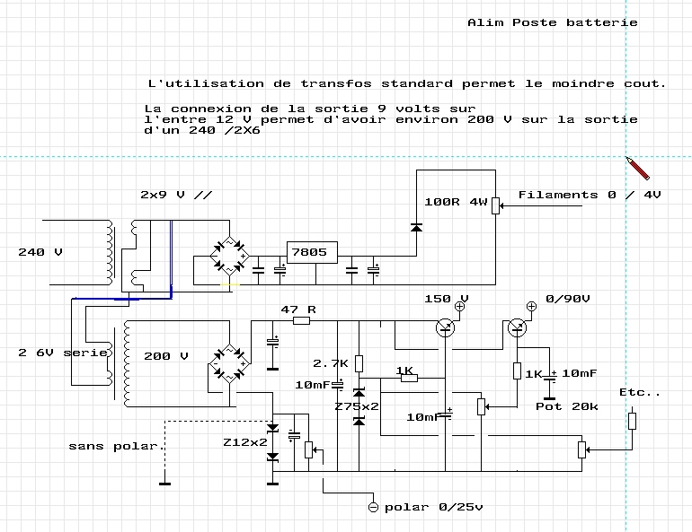

Sujet : TSF-marque A Renard Grenoble Nouveau | De Guy F6CTP Le 13-01-2013 à 23:50 sta |
J'ai posté une alim pour poste batterie avec de la récup sur ce forum avec une erreur qui a été rectifiée.
Il faut la retrouver ou je chercherai dans mon bazar de fichier
Bonne nuit

Sujet : TSF-marque A Renard Grenoble Nouveau | De Guy F6CTP Le 15-01-2013 à 17:30 sta |
barney : j'ai retrouvé mon alim avec des composants de récup je suis à ta disposition pour toute adaptation et solution avec ton matériel
J'ai utilisé 2 petits transfo dont un fonctionne a l'envers pour avoir 200 en sortie.
Guy.

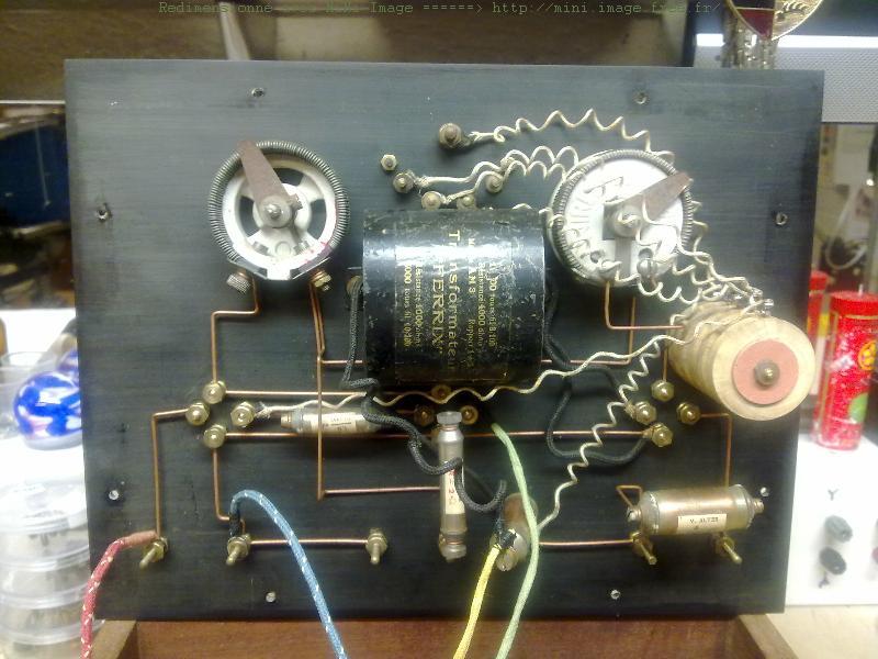

Sujet : TSF-marque A Renard Grenoble Nouveau | De barney Le 28-01-2013 à 13:56 sta |
Bonjour à tous me revoilà.
Je reçu mon bébé.
Apres un petit nettoyage il brille comme a son époque !

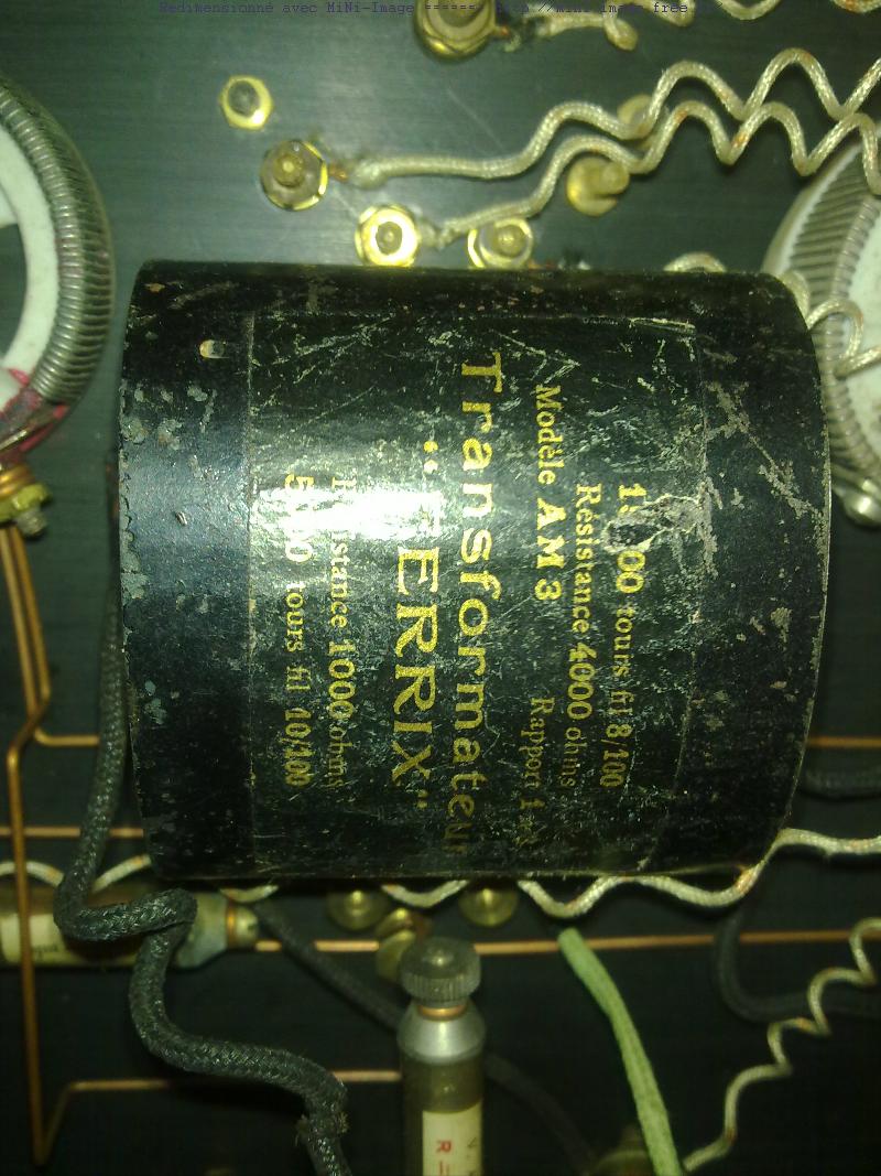

Trois lampes don 1 Dario R36, el vont dans quel ordre ?ou el sont les mêmes?
Deux bobines, aussi et dans quel ordre ?
Je conne peu ses TSF. de 1920
Un schéma a tout hasard par quelqu’un qui a la même ?
Amitiés
louis
Sujet : TSF-marque A Renard Grenoble Nouveau | De barney Le 28-01-2013 à 13:58 sta |
Sujet : TSF-marque A Renard Grenoble Nouveau | De HLJ Le 28-01-2013 à 21:03 sta |
Bonsoir Louis,
Le montage est finalement un espèce de C-119, avec :
- Un circuit oscillant d'entrée avec CV et self à broche
- Un étage HF,
- Une liaison par self apériodique à plots,
- Une détectrice grille avec couplage de réaction sur la self d'entrée par une self de réaction.
- Un étage BF, couplé par transfo sur la détectrice.

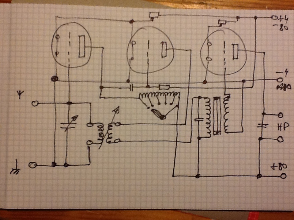

Sujet : TSF-marque A Renard Grenoble Nouveau | De HLJ Le 29-01-2013 à 22:07 sta |
Bonsoir Louis,
Voici un croquis de ce que devrait être le schéma.
Salutations.

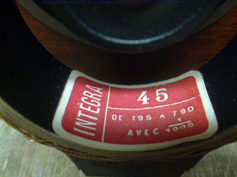

Sujet : TSF-marque A Renard Grenoble Nouveau | De HLJ Le 29-01-2013 à 22:16 sta |

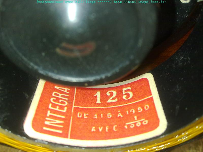

Pour les bobines, la 125 spires pour le circuit d'antenne (c'est un peu beaucoup pour les PO et peu pour les GO mais a défaut d'autre chose ...) le 45 spires pour la réaction.
Les R36, (si elles sont bonnes) vont indifféremment a chacune des places : HF, détection et BF, mais après, quand le poste sera fonctionnel, il faut essayer de les croiser pour trouver le meilleur rendement.
