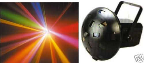

Pour ceux qui s'intérrogerais sur ce qu'est un mushroom (en tant qu'appareil )
c'est un appareil lumineux pour effets a usage scénique ou disco en forme de champignon (d'ou son nom ) dont le chapeau porte des lentilles desquelles sortes des faisceaux lumineux, produit par des lampes (ou LED) mobiles, qui tournent au rythme de la musique ...

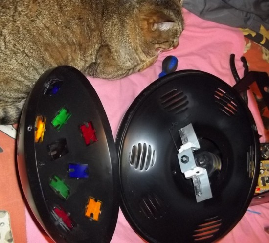

Sujet : Mushroom pété Nouveau | De slouptoouut Le 12-01-2013 à 22:43 sta |
Ben non, l'explication a été donné ci dessus, et on va supposer qu'il provient d'une sono et a été pété
(peut être par quelqu'un qui l'a manié trop énergiquement)
lors des festivité de St Sylvestre, comme souvent d'ailleurs ![[:??:]](s11.gif)

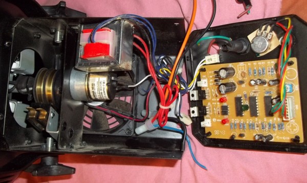

Le voici donc, ouvert ...
Sloup

J'ai entre temps poursuivi le démontage quasi complet de l'engin et fait d'autres photos (ce qui n'a pas été du gout du chat , qui n'a guère apprécié les manipulations, les pinces et tournevis, et les éclairs de flash...)
Sujet : Mushroom pété Nouveau | De slouptoouut Le 12-01-2013 à 23:13 sta |
Notez qu'il y a pas mal d'électronique la dedans (et même des résistances à couches métal 1 % ) par contre, et ça c'est que du bonheur, pas de µP mais que des composants classiques, les 3 circuits intégrés sont des amplis op (genre LM324) et des bascules (en logique C-MOS 4000) les diodes, transistors, et composants passifs sont non CMS, classiques , et de valeurs standards ...

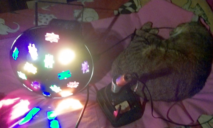

Un Mushroom hallucinogène ??? gare à l'acide lysergique, c'est considéré comme produit dopant.....
Tu as mal dressé ton chat, le mien adore venir bosser avec moi. Il a découvert qu'en squattant le tapis de souris il se faisait caresser le ventre....Il faut bien que je bouge la souris, et vu la place qu'il me laisse....Enfin il n'essaie plus de l’attraper, comme quand il était chaton. Il a quand même du comprendre que ce n'était pas comestible. Pas comme ma main.....

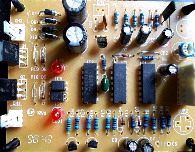

Sujet : Mushroom pété Nouveau | De slouptoouut Le 13-01-2013 à 13:57 sta |
Retour sur le mushroom, détail de la carte:
l'electronique , monté sur une carte occupant presque tout le fond de l'appareil , est pas trop mal faite, elle réunit presque tous les composant, sauf le micro (déporté a l'extérieur de l'appareil au travers d'un passe fil) et comprend
-l'alimentation, classique, avec 4 diodes 1N4007 en pont, 2 condo de filtrage de 1000µF, et un régulateur de tension associé aux condos antiparasites habituels (IC5, 78L05)
-un préampli micro, dont le gain est réglable par un potentiomètre, et un filtre passe bas pour réagir aux coup de basses de la musique (IC1, LM324)
-des bascules , transformant les basses du signal audio amplifié en des états logiques francs a chaque coup de basse (IC3, 4013)
-des portes "nand" , commandant les optocoupleurs faisant suite, et donnant les ordres marche avant/arrière/marche arrêt au moteur , en évitant de donner un ordre marche avant+ marche arrière simultanément (IC2, 4011)
-deux optocoupleurs assurant la séparation galvanique avec le circuit de puuissance du moteur (Ic4 +IC6, 2 opto 2501lk25)
-le circuit de puissance (comprenant Q3,Q4, et le moteur)
Tous les condensateurs sont a plage de température élevé : -40...+105°C (ce ne sont pas les condo ordinaires à 70 ou 85°C maxi, et c'est une sage précaution vu les températures élevé qui règne dans ce genre d'effet lumineux)
Le verso de la carte est propre (non photographié) avec vernis éparne, et une feuille isolante en pressphan entre la tole et le coté soudure (par précaution )
La carte a été essayé et n'a aucune avarie (c'est une bonne chose ) et, en alimentant le tout avec un transfo séparé et des lampe cablé séparément, l'appareil fonctionne ! (il a tourné et a éclairé, avec un transfo de machine outil en 24V avec point milieu ) le dégats se situe donc, et uniqement, au niveau du cablage puissance (qui a été charcuté) , et au niveau du circuit primaire du transfo d'alimentation (fusibles puissance et commande détruit et porte fusible endommagé)

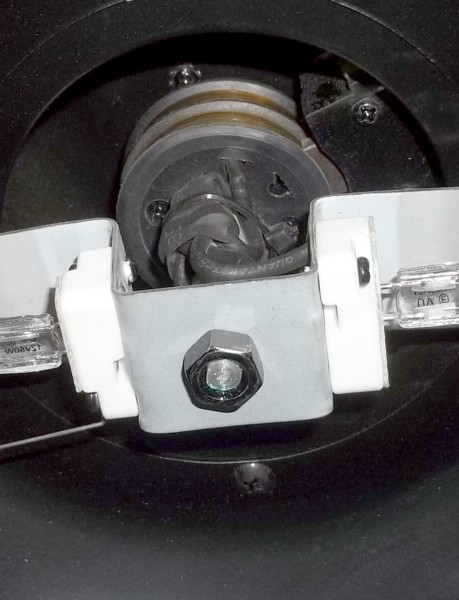

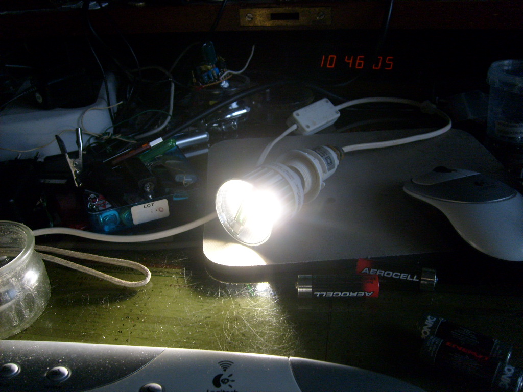

me revla pour donner quelques nouvelles de mon mushroom "pus pété" :
-jai remplacé le cordon secteur (en mettant un cordon de plaque de cuisson électrique) , le porte fusible (en montant un modèle plus costaud , et pour cartouches 6,3*32 au lieu de 5*20 , on verra que ça ne sera pas un luxe ! ) le transformateur ( j'en ai trouvé un similaire issu d'un autre effet qui étais H.S ) et refait le cablage puissance , mis en provisoire des lampes à LEd de 3*3W puis essayé le tout avec un ampèremètre en série :
-pas de courant anormaux, pas d'émission de fumée : 1 er essai concluant ...Mais c'est trop directif et la luminositée est vraiment faible (c'est joli dans une chambre à coucher ... mais dans une salle des fêtes avec 100 personnes ça va pas le faire ...)
Comme je n'avais pas de LED de plus fortes puissances, et pas envie d'investir dans de la LED en 10, 20 ou 50 W (si si, ça existe) et que je n'avais plus d'autres lampes de 300W comme a l'origine (et en 120V car par 2 en série ) Et pour avoir plus de lumière, du coup j'ai abandonné l'idée de l'enLEDiser , j'y ai mis ce que j'avais sous la main de plus puissant , soit carrément deux lampes de projo de théâtre en 650 W
-adaptation des deux lampes , en virant les supports et tiges de retenue d'origines, et en y adaptant des douilles idoines
-les nouvelles lampes , plus grosses et non retenues ayant tendance a se sauver, un dispositif de retenue des lampes s'imposais (rappel, dans un mishroom, les lampes tournent !) j'ai ajouté des étrier a ressorts, provenant d'un électrophone valise et destiné initialement a des EL84
-remplacement du fusible (d'origine un 2,5A évidemment pété !) par un 10A pour être sur d'encaisser la pointe de courant des 2 lampes quartz halogene 650W+ le moteur
-second essai : ça marche et ça feute du feu-de-dieux , par contre ça fait carrément chauffage d'appoint ... et puis faut pas ouvrir le chapeau du mushroom en marche sinon on en prend plein la gueule
Essai prolongé , en faisant gueuler les watts pour que ça tourne dans tous les sens , et en voyant ce qu'il se passe ...Une légère émission de fumée s'est manifestée durant quelques instants mais rien de grave (c'étais les étriers et les ressorts d'étrier de lampes EL84 qui étais crado, et c'est la crasse et la poussière qui a brulé !) puis bon fonctionnement et beaux effets ...
Arrêt pour vérifier que rien n'a cramé : O.K; ça tient, j'ai juste un petit doute sur la durée de vie des ressorts, j'ai un peu peur que la température a laquelle ils sont soumis les écrouisse !
J'ai pas fait de photos de près et en marche , surtout ouvert ! (j'ai un peu peur que toutes les photos soient sur-ex et que ça esquinte le capteur de mon APN ...)
bon, me voila avec un mushroom pas tres "éconologique" mais au moins il feute
Reste juste une question a se poser : des ressorts d'étriers d'EL84 sont censé tenir sans problème les 200 à 250° de tubes radio dissipant 10 à 15W ...mais tiendront il les 600° C produit par des lampes de théâtre de 650W sans se déformer et devenirs noirs ![:o[]](s13.gif)
Bon, on verra a l'usage

vous pouvez toujours mettre la sensibilité à zéro (pour que l'asservissement a la musique n'agisse plus, et que le moteur reste immobile) puis vous servir d'un mushroom comme lampe décorative
Mais ça devient tres vite un radiateur de chauffage d'appoint plus qu'une lampe décorative, et surtout avec deux lampes de 1000W, vous allez cuire à coté ... et puis la couleur et la puissance des faisceaux sont bien trop vifs et trop cru ![:o[]](s13.gif)

Sujet : Mushroom PLUS pété Nouveau | De slouptoouut Le 17-01-2013 à 23:18 sta |
je relance le topics, et plus exactement mon avis de recherche de une ou deux lampes halogène 225V 1000w GX6,35
Lampes qui suivant les marques, sont désigné par les codes suivants
Code ANSI : EGY
Code GE : P1/15
Code OSRAM : 64575
Code PHILIPS : PF811
Code Orbitec : H64575
si vous trouvez ça parmi un lot de lampes inconnues ...
Sloup

Sujet : Mushroom PLUS pété Nouveau | De slouptoouut Le 20-01-2013 à 23:32 sta |
histoire de donner quelques nouvelles , et de me simplifier les choses, je vai finalement laisser mes deux lampes EGY 225V 1000W en permanence montés en série , même alimenté sous 115V ça éclaire bien assez...Et la durée de vie des lampes devrai être considérablement augementée ( ca devrai faire plusieurs milliers d'heures )
le voici, en fonctionnement, en montage série (notez le chat , qui se fiche éperdument des faisceaux multicolores, et qui roupille a coté du mushroom !)
Sujet : Mushroom PLUS pété Nouveau | De wizhard Le 21-01-2013 à 11:18 sta |
Salut Pat...
Ton greffier a l'air aussi cool que le mien, encore que le mien semble se méfier des bouts de fil qui trainent, il a dû se ramasser une bourre (heureusement pas méchante !!)
Un électronichat pour électronichiens !!

Exact, les lampes halogènes ont , en théorie, une température minima de fonctionnement , qui doit être telle que l'enveloppe en quartz de l'ampoule atteigne au moins 250 °C (en service normal , a tension nominale, elle atteint 600°C) sinon les particules de tungstènes qui s'évaporent ne se redéposent pas sur le filament , comme normalement prévu, mais sur les parois internes de l'ampoule, ou a d'autres endroits non souhaitables (ce qui, a la longue, noircit l'ampoule, ou peut creer des amorcages sur les supports isolants, et aboutit a une perte de luminosité puis a la destruction de la lampe ...mais il faut un certain temps !) inversement, une tension excessive amène une vaporisation ou une fusion prématuré du filament (qui rompt alors rapidement) ou, si le filament tient bon, et que la température dépasse 900°C environ, elle amènera la fusion de l'ampoule (avec au final son explosion pour celle a haute pression, avec projection de particules de quartz et de métal en fusion dans l'appareil ! pour en éviter l'explosion, on fait des halogènes a basse pression, qui n'explosent jamais mais sont moins efficaces ! )
Les lampes halogene EGY 225V1000W, que j'ai mises, sont des lampes largement survoltés ( surement 130 à 140 % ...et fonctionnant alors bien au dela des 600°C tout en se tenant un peu en dessous des 900°C fatidiques ...pour ne pas fondre et éclater) car ce sont des lampes pour la prise de vue photo ou cinématographique ...
en les alimentant sous 120V, elle verront plus que 70% de la tension normale, ce qui devrai être largement assez pour que le "cycle halogène" se fasse quand même ...(sous voltés à 70 % on doit être déja largement au dela des 250°C minima conseillés en théorie) et bien assez pour que ça éclaire une piste de danse !( ou on recherche des effets lumineux colorés et mobiles tout en conservant une certaine pénombre ...le but n'est pas d'en prendre plein la gueule , comme si on avais pris un coup d'arc ! )
Et puis, a propos de lampes halogènes (non survoltées !) , tous ces lampadaires halogène utilisant des "crayons " de 200,300 ou 400W a culots R7S, tous vendus avec un gradateur, croyez vous qu'on se soucie de la température minima de fonctionnement de la lampe quand on s'en sert ? (ce n'est pas mentionné dans la notice du lampadaire, quand aux magasins genre Conforama ou Ikéa qui en vendent, ils s'en fichent éperduement ...Et pourtant, ça sert bien plus souvent qu'un Mushroom !)

oui, en effet, les LED , en éclairages disco, ont bien des avantages, dont la faible consommation électrique et le faible échauffement ( grosse économie d'énergie , pas de risque de faire "sauter" le disjoncteur général , et absence de risque d'incendie !) la production directe de lumières colorés tres franches(évitant d'utiliser des gélatines ou filtres en verre colorés) , la faible tension de fonctionnement (permettant de réaliser des animations lumineuses même sur une simple batterie de voiture) grande robustesse mécanique ( pas de risque de déstruction des lampes suite a des chocs au chargement/déchargement du camion !) mais quelques limitations :
-le remplacement direct des lampes a filament par des LED n'est parfois pas possible
-lorsqu'il est possible, certe ça ne chauffe quasiment pas, mais ça ne donne pas les mêmes effets
-lorsqu'on trouve les effets trop fugitifs, du fait du manque d'inertie , on peut ajouter de gros condensateurs chimiques , aux bornes des groupes de LED , qui , en se déchargeant dans les LED, simule l'inertie des lampes a filament
-lorsque de fortes puissances sont requises, il en faut beaucoup, ou il en faut de grande puissance pour des LED, et ça coute encore tres cher

a propos de couleur de la lumière, et apres avoir fait fonctionné de manière un peu prolongé mon mush , relampé avec ses 1000W halogènes, et ses petits carreaux rectangulaires en verre de toutes les couleurs, j'ai constaté que certains carreaux , bleu ou violets, avais pris une "sale gueule" (craquelures ou changement de la couleur ) et pour cause, ils ne sont pas en verre de couleur, mais en verre blanc recouvert d'un vernis coloré qui finissais par bruler , ceci affectant surtout les couleurs bleu ou violet (normal, ce sont elle qui absorbent le plus de lumière ...)
J'ai trouvé une parade, qui devrai être durable et radicale , consistant a remplacer les carreaux dont les couleurs sont brulés par du vrai verre coloré dans la masse ,verre qui ne m'a rien couté , que j'avais eu la chance de récupérer , a la destruction de la fonderie Lafaye (une ancienne fonderie , du nom de Paul Lafaye, qui étais situé tous pres de chez moi il y a bien longtemps, cette fonderie avais été créé en 1878 et a disparu en 1966 ...)
J'avais eu "bon nez" de récupérer ce verre coloré (type verre a vitrail, faisant partie des restes des bâtiments , qui étais pourvu de luxueuses fenêtres en couleurs , et qui datais donc de la fin du 19 eme siècle ...) sur les fricches industrielles de cette fonderie, étant petit, juste avant la démolition complète des batiments
...Et j'ai eu la chance de le retrouver apres pres de 40 ans de stockage , et de réussir a le découper aux dimensions des carreaux équipant le chapeau de mon mushroom )
pour info, et pour les couleurs les plus sujette a altération sur mon mushroom (bleu, violet, rouge ...le jaune et le vert ne souffrent pas)j'i ce qu'il faut, les verres coloré trouvé le sont tous dans la masse par ajout d'oxydes métalliques a la fusion (technique connue depuis le moyen age)
les oxydes utlisé sont
Bleu = oxyde de cobalt, de manganèse.
Rouge = oxyde de cuivre.
Violet = oxyde de manganèse
