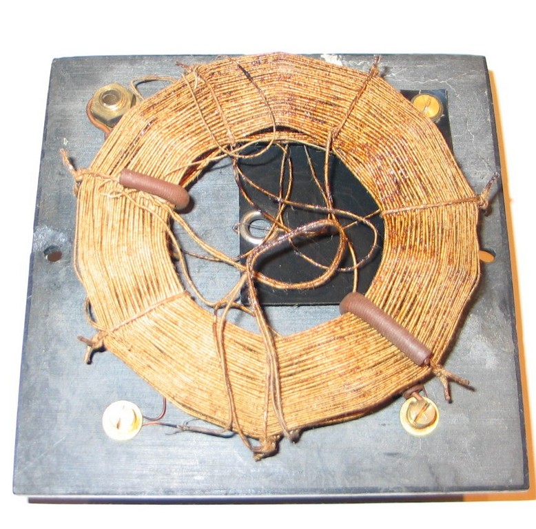

Sujet : Inconnu à identifier Nouveau | De duffaut Le 16-01-2013 à 18:05 sta |

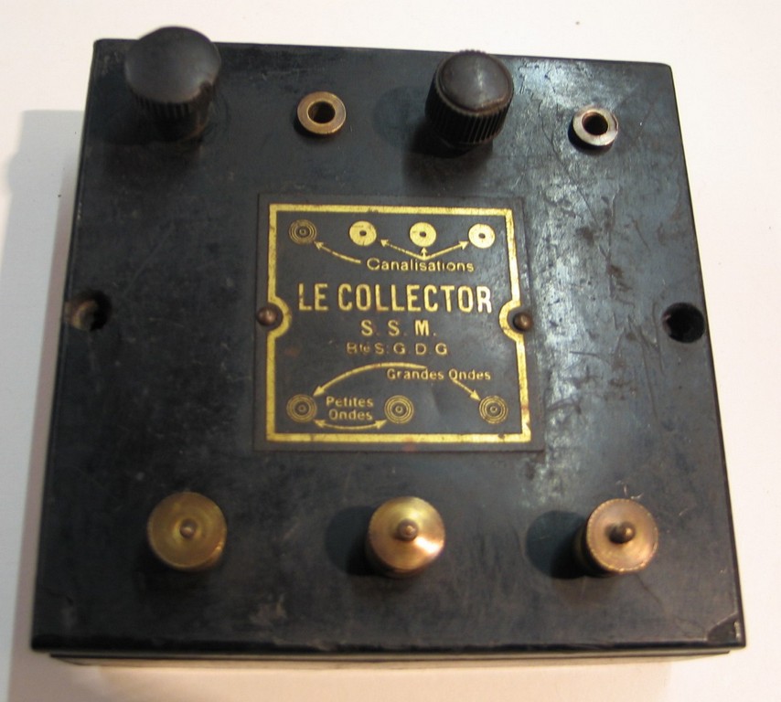

j'ai trouvé cet appareil
qui connait sa fonction !!!
merci par avance aux connaisseurs
jean

Je pense à un coupleur d'antenne sophistiqué !
Ou encore à un répartiteur (sophistiqué bien sûr)
Sujet : Inconnu à identifier Nouveau | De Jean-B Le 16-01-2013 à 18:16 sta |
.... mais attention, c'est Sans Garantie Du Gouvernement !

Peut être un montage espérant utiliser un réseau de canalisations diverses (eau, gaz,...) comme antenne. ![[:??:]](s11.gif)

+2 ? Je crois même que ça s'appelait "antenne magique", encore qu'avec un poste secteur même bien isolé le raccordement à un tuyau de gaz soit un peu craignos....
Celui là a l'air relativement sophistiqué. ses avatars "postérieurs" qui utilisaient le secteur (la plus formidable antenne qu'on puisse imaginer, disait la Pub!!) n'avaient en général qu'une bête capa d'isolation, tension de service à peine suffisante ....

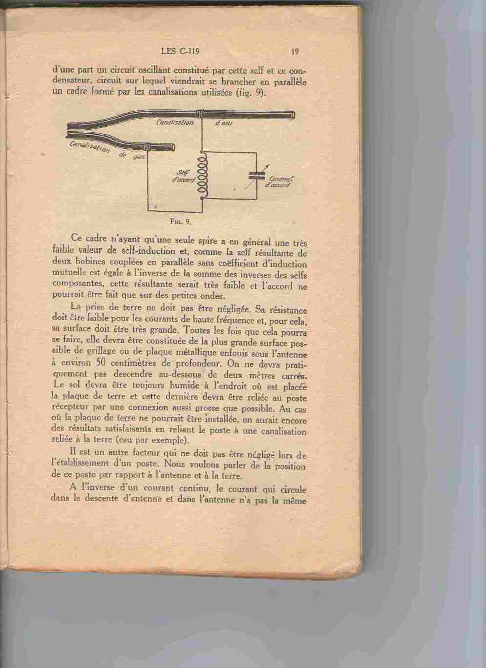

Sujet : Inconnu à identifier Nouveau | De bobosse Le 17-01-2013 à 11:38 sta |
Ce schmilblick ressemble à une partie de poste à galène, le circuit d'accord. A l'époque et encore aujourd'hui en ville, il est difficile de tendre une antenne assez longue. On utilise donc tout ce qui est possible: le secteur avec un bouchon, les canalisations, etc... Tous ces dispositifs sont vendus SGDG et la garantie constructeur qu'ils sont tous meilleurs les uns que les autres!!!!
Je pense que votre truc en fait partie et je joins une page du livre de R.ALINDRET (les C119) qui fait mention que l'on peut utiliser les deux canalisations (gaz et eau) comme un immense cadre qui s'ajoute à la bobine d'accord.
73. Michel

Sujet : Inconnu à identifier Nouveau | De duffaut Le 18-01-2013 à 10:43 sta |
merci pour tous les renseignements et en particulier à bobosse
qui à trouvé un document intéressant concernant cet appareil
donc si j'ai bien compris ça ressemble à un poste à galène mais ce n'en ai pas un !!!
et ce boitier collector permettait comme son nom l'indique
de collecter les ondes à partir d'une conduite d'eau
merci et bonne journée
jean
Sujet : Inconnu à identifier Nouveau | De bobosse Le 18-01-2013 à 12:40 sta |
En fait, il ne s'agit que d'une self et bien qu'il soit marqué PO/GO, elle me semble bien légère pour pouvoir recevoir les GO.
Il faudrait faire l'essai en mettant en parallèle un CV de 500pF ou mieux de 1000pF si possible et, en parallèle également, une diode germanium et un écouteur de 2000Ohms tous deux en série.
Vous auriez là un poste à galène et vous pouvez vous considérer comme un OM des années 20.
Vous pouvez même brancher un ampli aux bornes de l'écouteur pour faire l'essai.
73, Michel.
Sujet : Inconnu à identifier Nouveau | De bobosse Le 18-01-2013 à 12:44 sta |
Enfin, ce sera un poste à galène sans galène. Pour être totalement puriste, il faut remplacer la diode par un détecteur à galène.

Sujet : Inconnu à identifier Nouveau | De duffaut Le 19-01-2013 à 10:22 sta |
J’ai procédé à l’essai préconisée par bobosse
Le résultat n’est pas terrible
Réception faible de l’émetteur local en PO ( France Info) en journée
+ 2 émetteurs espagnols la nuit
Rien en GO !!!
jean
