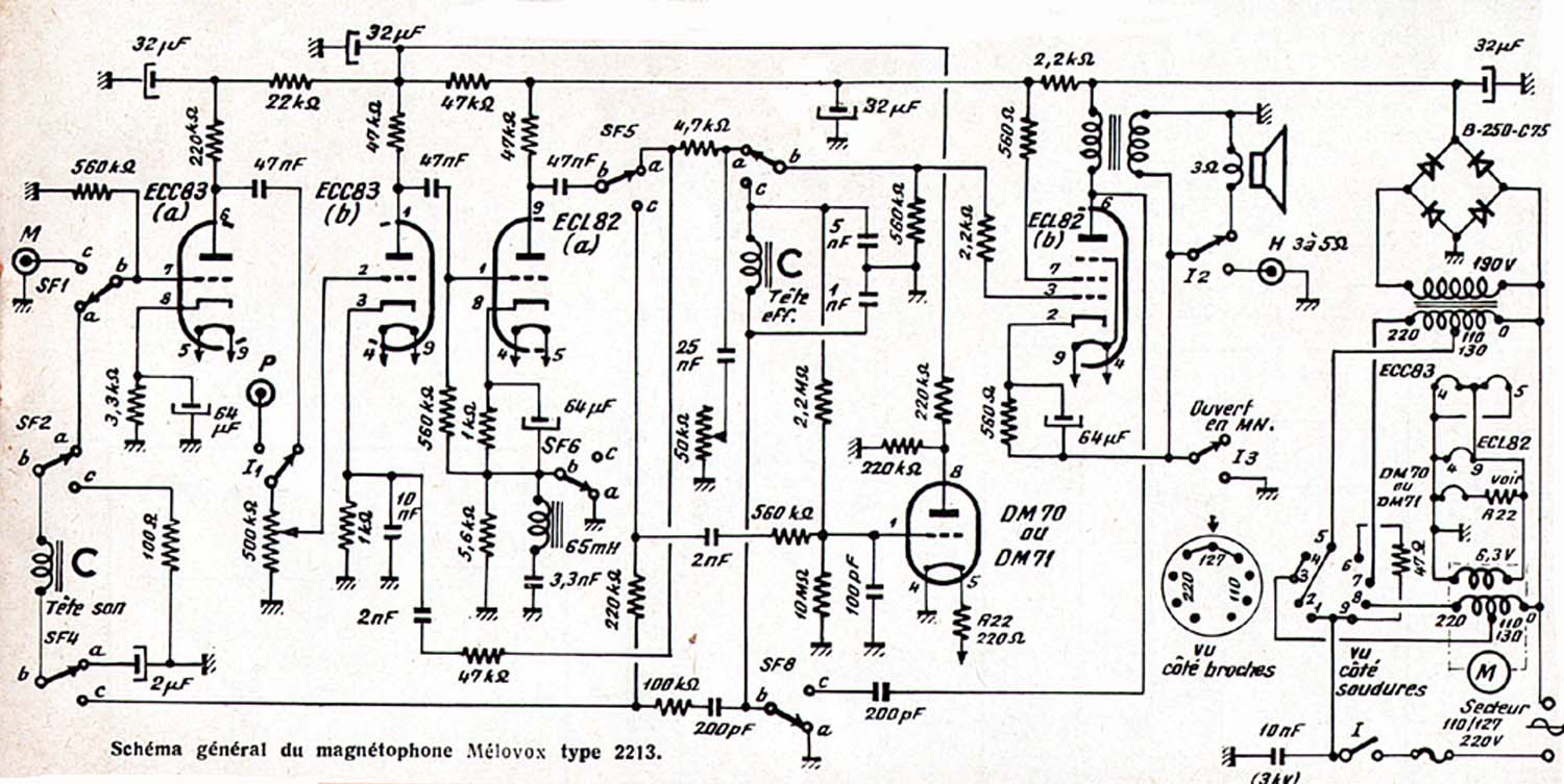

J'ai récupérer ce magnéto , mais aucune marque ,ni indice ,il est dans l’état de la photo ,on dirait qu'il sort de l'usine !il manque jute le capot des têtes ,de plus il fonctionne! 2 lampes une ECC83 ,une ECL 82 et un "zeuil DM 71".....
Qui connais ce type? et éventuellement un schéma pour ma colect...![[:Hi:]](s12.gif)

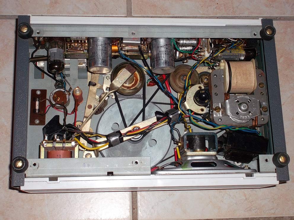

| Sujet : Recup ce matin.... Nouveau | De Filoch+ Le 18-01-2013 à 22:59 sta |
le châssis.....
| Sujet : Recup ce matin.... Nouveau | De Jean-B Le 18-01-2013 à 23:12 sta |
Les inscriptions AV AR sur le sélecteur sont françaises.
On n'arrive pas à lire les inscriptions du moteur d'entraînement ...
Voir s'il y a une marque sur le HP.
Il ressemble à un magnéto encastrable (baie ou table) pour salle de conférence.
| Sujet : Recup ce matin.... Nouveau | De slouptoouut Le 18-01-2013 à 23:32 sta |
le moteur, à spires de frager, est un LESA made in italy , et c'est peut être la marque de ce magnéto dont l' electronique semble bien italienne ...
LESA est un fabricant italien, bien connu dans les années 60, de platines tourne disque et de magnétophones .
Ce magnéto tout simple , et apparemment a une seule vitesse, est probablement un dictaphone de bureau , ou un magnéto de cours de langues ...
Sloup
| Sujet : Recup ce matin.... Nouveau | De Filoch+ Le 18-01-2013 à 23:55 sta |
Bonsoir ,Sloupt......
Certainement tu a raison vue l’électronique , moins "bordel que "Philips" mais un peut quincaillerie !...Le moteur sert de transfo d'alim...HT et un enroulement supplémentaire extérieur sur le bobinage! pour le chauffage des lampes , pour le 220v il y a un petit auto transfo!
Italo-Français ,car le TS est un Audax , LESA.... étaient les champions des "Manges disques" a lecture une foi ...car après le premier passage le disque était HS ![[:ouin:]](s10.gif)
FIloch......![[:Hi:]](s12.gif)
| Sujet : Recup ce matin.... Nouveau | De slouptoouut Le 19-01-2013 à 11:01 sta |
Bâ,
le TS n'est pas rital ! mais a peut être été changé ? (Il n'ai pas exclu qu'il ait été détruit durant la vie de l'appareil , ou qu'il ait eu un défaut , ces électroniques italiennes des années 60 étais souvent vraiment camelote !)

| Sujet : Recup ce matin.... Nouveau | De jaquelin090 Le 03-02-2013 à 11:15 cms |
Il s'agit du magnetophone Melovox 2213
voir le lien suivant
WWW.radiomuseum.org/melovox_2213.html
Je colectione les petits magneto a bande
J'ai plusieurs Geloso a tube dont un modele 600 un parfait état de marche
un melovox 2200 fabriqué par geloso,un melovox 2213
j'ai aussi un Star 109 N dont je suis toujour a la recherche du plan
Il ne faut pas trop critiquer ces marques qui ont permis de démocratiser les magnetophone a bandes,et permis aux classes laborieuses de garder des souvenirs de familles,alors que les magneto haut de gammes valaient plusieurs mois de salaires a un ouvrier.
Jacques B
