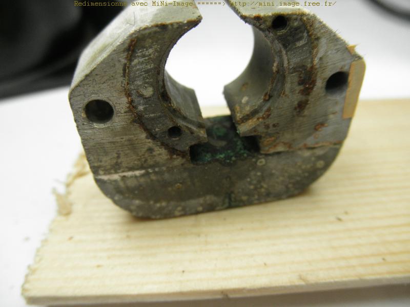

Il se peu que votre galvanomètre soit bloqué par quelconque oxydation ou poussière dans l'entre fer.
Pour ma part j'en ai eu un (A dépanner pour un copain) dont vous pouvez voir la photo jointe ... je ne m'en suis pas sorti... trop minutieux . cela à fini par l'utilisation de la description effectué dans radiofil N°34. Espérant que vous ne soyez pas dans ce cas.
Il est a noter que si vous arrivez à en trouver un en spare "chapeau" car c'est rare...voir inexistant.
Bon dépannage.
