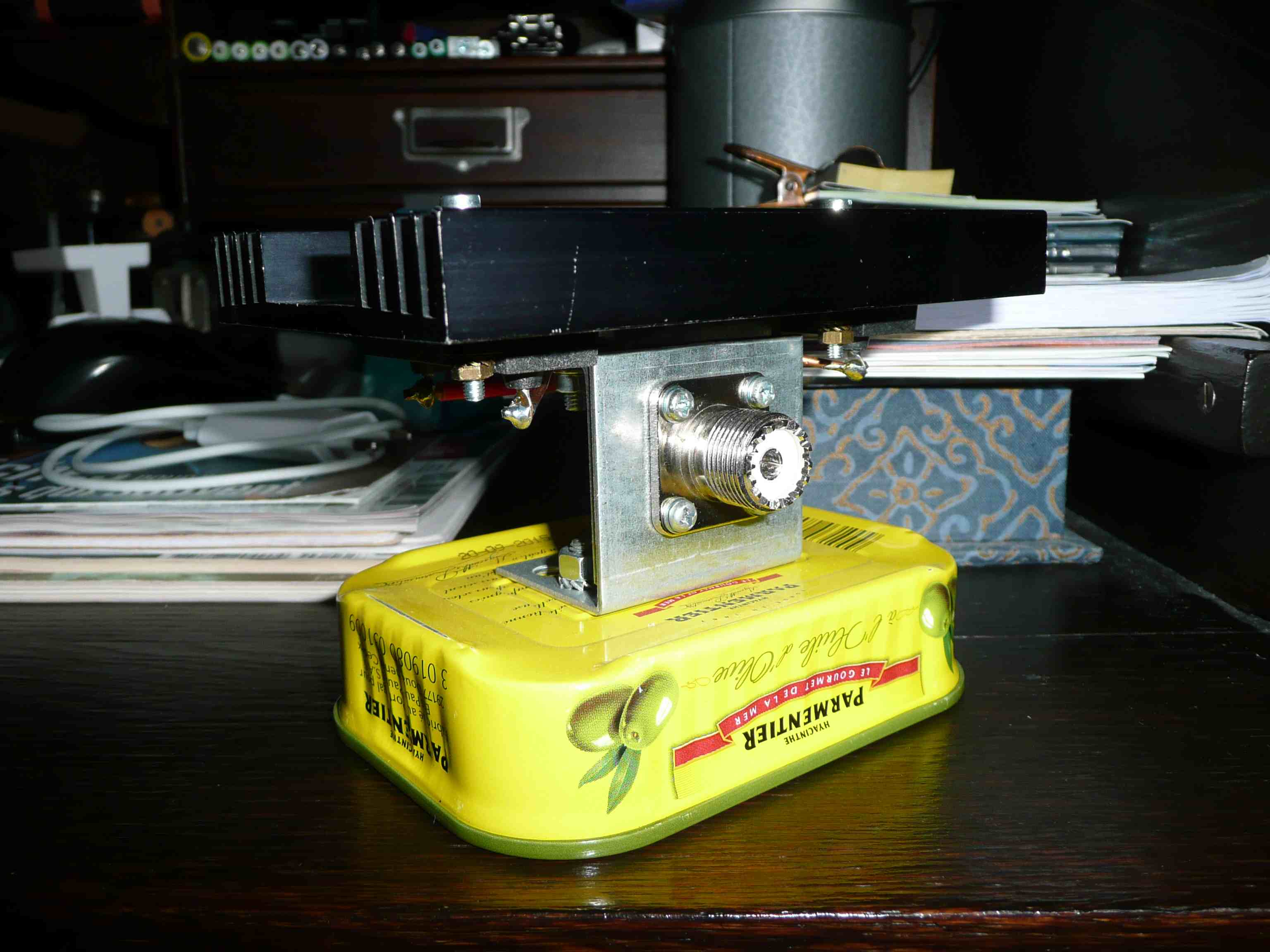

je viens de remettre en état un Kenwood TS 520. Tout semble OK en émission sur une antenne fictive de ma fabrication ( 2 Résistances 1OO ohms 50W en parallèle, 2 équerres IKEA tête-bêche, et 1 boite de sardines (vide) ...)

Sujet : Smètre Kenwood TS520 Nouveau | De Jean-B Le 21-01-2013 à 14:22 sta |
Super, la charge fictive !
Mais personnellement, je préfère les "Connétable"

Pour jean B : ça marche aussi avec une boite de maquereaux au vin blanc , faut juste trouver les résistance non inductives ( chez un fournisseur bien connu, à Paris près de la Gare du Nord ...)
