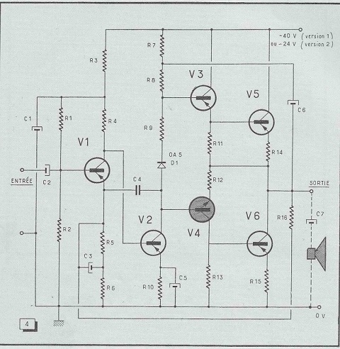

Je recherche l'équivalence actuelle du transistor au germanium XB 121 (GET 111), trouvable si possible encore dans le commerce...

où l'as-tu trouvé ? à quelle fonction ?
biscotte , en transos géranium courant , y'a les HF , et les BF... à part ça , c'est kifkif.
Sujet : XB121 Nouveau | De perou Le 26-01-2013 à 15:49 sta |
dans un ampli BF fait "maison" vers 1962 ![[:ouin:]](s10.gif)
Sujet : XB121 Nouveau | De audiovalve Le 26-01-2013 à 15:52 sta |
mais à quelle fonction ? une photo du malade ?

Ce sont les transistors V2 et V3 sur le schéma joint
Sujet : XB121 Nouveau | De slouptoouut Le 26-01-2013 à 17:06 sta |
GET111, Ge, pnp, basse fréquences, P tot: 200mW, VCE 60V, VCB 60V, VEB 15V, IC 1A
(ce n'est pas tres courant comme truc : il sera difficile de trouver de nos jours un équivalent courant , en germanium , tenant 60V et 1A , dans les "AC***", ou "OC**"ou "SFT*** qu'on trouvais dans les postes à transistors du type usuels ! )

l'ACY20 s'en rapproche, ça se trouve encore chez Elecdif.
c'est vrai que trouver un transo au géranium tenant 60 Volts...
si ton montage est la version 24V , tu peux monter de l'AC128, moins cher et plus courant.

monte des silicium sans rien dire ....
Sujet : XB121 Nouveau | De perou Le 26-01-2013 à 18:16 sta |
je crois bien que je n'ai pas le choix, mais je ne sais pas si c'est "idiophilement" correct
Sujet : XB121 Nouveau | De julienbeta Le 26-01-2013 à 18:33 sta |
ben tension de jonctions plus élevées sur les Si que sur les Ge

Sujet : XB121 Nouveau | De slouptoouut Le 26-01-2013 à 19:03 sta |
des transistors silicium n'auront pas les même tension de déchet , et pas le même point de fonctionnement, , il faudra modifier le montage , pour retrouver un point de fonctionnement correct et stable , sinon le fonctionnement sera bancal ( courants de repos anormaux, distorsions )
Apres, que ça sonne pas pareil, je ne saurais pas dire ...mais il y a des audiophiles, mais aussi des guitaristes, qui ne jure que du germanium !
sinon, en transistor silicium, bien adapté pour usage en driver basse fréquence, PNP, 60V 1,5A , il y a le tres courant BD138 ...

Les transistors au germanium qui suivent sont les plus approchant du GET111.
2N1039 - 2N1042 - 2N1043 - 2N2560 - 2N2565
Pour ces derniers :
Vcb est à 60V
Vce est à 40V
Ic est de 3A
Si ça peut servir...

Pour le GET111 - Hfe = 30
Pour le 2N1039 - Hfe = entre 20 et 60
Sujet : XB121 Nouveau | De perou Le 27-01-2013 à 09:33 sta |
cela pourrait être valable en remplacement non?
Sujet : XB121 Nouveau | De Jean Roland Le 27-01-2013 à 20:49 sta |
Hélas, avec une alimentation de 40V, il est risqué d'y mettre des 2N1039.
Car si le GET111 a un Vce de 60V, le 2N1039 quand a lui il n'a un Vce que de 40V.
Accessoirement, le premier a un boîtier TO-1 et le second a un boîtier TO-5.
Regardez ici, il ya d'autres transistors équivalents très près du GET111.

En potassant encore cette difficulté, on peut rajouter les réf. suivantes :
2N2139 - 2N2140 - 2N 2141 - 2N2144 - 2N2145 - 2N2567
Pour ces réf. on a des tensions de fonctionnement un peut plus importantes.
Je pense être au bout des possibilités.
A l'extrème limite, essayer tout de même le 2N1039 que l'on trouve encore.
