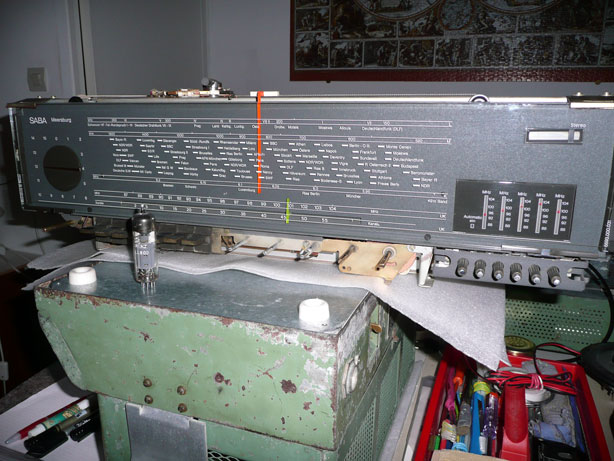

bonjour, je restaure d'habitude des appareils plus anciens, alors j'ai hésité avant d’emmener ce mutant des années 70, ne lui trouvant pas au premier abord d’intérêt "collection", ... mais c'est peut-être ça son intérêt? cette cohabitation anachronique de tubes et de transistors, ... et puis quel cadran !! quelle promesse de sonorité !!

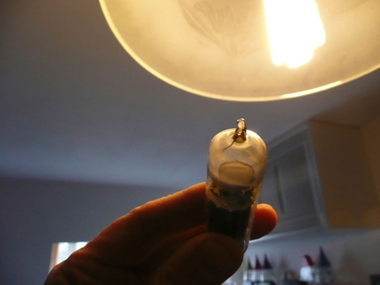

Après un nettoyage en profondeur j'ai pu me rendre compte de cette sonorité magistrale ! pas très longtemps puisqu'une des deux ECLL 800, qui avait du prendre un coup sévère sur le nez, a rendu l'âme dans un éclair bleu éclatant. Alors maintenant comment éviter la déchetterie à ce géant? comment trouver une ECLL à un prix raisonnable? ou à récupérer dans quel autres appareils ? de cette époque ? ..... merci de vos conseils

C'est possible Jacques, mais j'accuserais plutôt cette méchante failure sur le nez de la lampe, et que j'avais déjà repéré avant la première mise sous tension de la bête !!! je pense qu'en chauffant ça s'est dilaté, et l'air est entré dans la lampe et ....... crac
et en invertissant avec l'autre lampe (celle qu'il me reste) ça fonctionne

il n'y a peut être, effectivement , aucun défaut dans l'appareil , mais peut être simplement est ce le résultat de mauvaise conditions d'aération ou mauvaise manipulations !
C'est vrai que ces ECLL800, qui sont 3 lampes en une, le tout dans une étroite ampoule de 22mm de diamètre seulement, chauffais comme une cocotte-minute !
Pour peu qu'elle soient soumise a des chocs thermiques ou mécaniques, genre surchauffe parce l'arrière de l'appareil est obstrué , allummages/ extinctions répétés dans un local non chauffé, courants d'air inopinés , manipulations brutales de l'appareil encore chaud , ce genre de félure arrivais plus facilement qu'avec d'autres lampes ...
(indépandamment du fait que ce soit une ECLL800, c'est le genre d' incident fréquent sur du matériel de sono si il est encore a tubes, ou avec des jeux de lumière de discomobile...Type de mtériel qu'il est conseillé de ne pas allummer/éteindre sans cesse et pour lequel il est recommandé de bien laisser refroidir avant de le ranger dans le camion !)

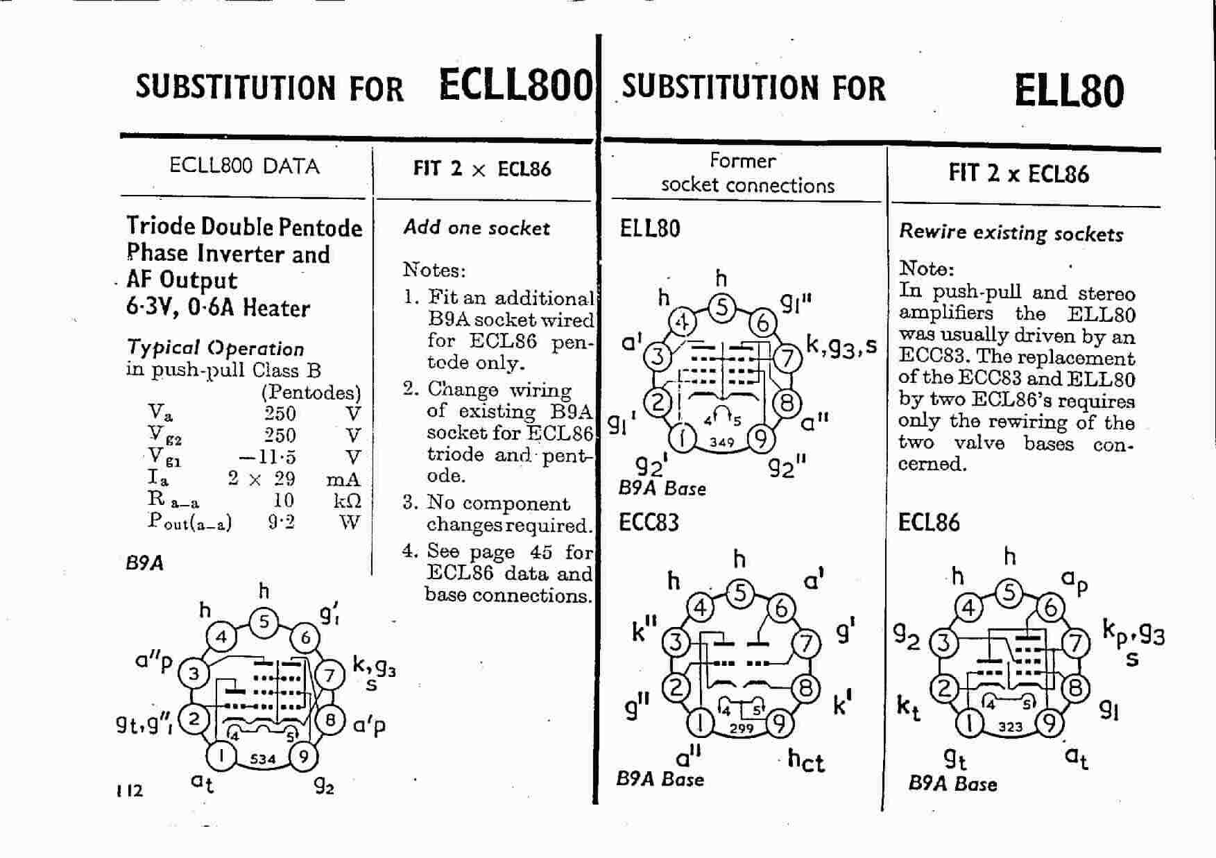

voici une description des substitutions pour ECLL800 et ELL80

intéressant !! car j'ai trouvé 4 ECL86 dans mon stock de vieilles lampes, mais je me déciderai plus tard car j'ai encore du travail sur la HF (côté GO-PO ), et puis le décodeur stéréo FM n' a pas l'air top non plus ? je ferai tout de même, sur les conseils de Sloup, tous ces réglages sur la sortie ligne ( prise DIN) en épargnant à ma dernière ECLL des échauffements inutiles, ... pour le moment

Merci Sloop ! et oui ! vous avez bougrement raison, j'ai vraiment du mal à assimiler complètement ce poste à un appareil à lampes, avec son look des années 70, et tous ses transistors (côté FM essentiellement). De plus c'est exactement le problème que j'ai avec la restauration d'un vieil ampli Philips 1755 (visible sur la 1ère photo) et l' impossibilité de trouver aujourd'hui des capas de 600volts (on trouve rarement mieux que 450v) et la HT à froid de cette vieille sono taquine les 500v !!! . je vais revoir de ce pas ma méthode de travail sur ce vieux SABA Meersburg 19
