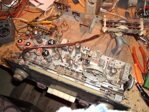

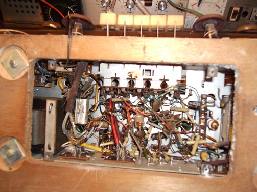

je fais appel a vous tous pour m'aider a trouver le shémas d'un radiola la seule référence que j'ai sur le carton ar est FK422-44 ce qui me choc c'est un puch pull de ecl82 a priori les lampes c'est d'accord elle sont encor imatriculé mais par contre je ne trouve pas le tranfo de sortie difficile de suivre les fils dans ce montage plutot encombré dessus il y a une ez80 deux ecl82 une ebf89 une ech81 et une ecf80 pour la tete FM

Sujet : radiola Nouveau | De casevech Le 01-02-2013 à 17:09 sta |
Sujet : radiola Nouveau | De casevech Le 01-02-2013 à 17:10 sta |
et fin sur le dessus tournr disque
Sujet : radiola Nouveau | De bernard tsfallier Le 01-02-2013 à 17:22 sta |
Normal que vous ne trouviez pas de transfo de sortie, y'en n'a pas.
Par contre, le haut parleur fait 800 Ohms.(Priez pour qu'il soit OK car ce sont des moutons à 5 pattes difficiles à trouver.)
Voir par exemple le schéma du Philips B4F 75A présent sur Doctsf et qui est tubé de la même façon que votre poste.

et aussi merçi a bernard ts fallier le seule problème a résoudre c'est l'entrainement du cadre rotatif![[:Hi:]](s12.gif) ![[:Hi:]](s12.gif)
