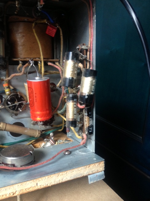

Le HP du Sonneclair que je restaure "bourdonne" malgré le changement du condensateur du HP, avez-vous une idée ?

Le condensateur du HP est sur la 1ère photo.
Le fil du HP arrive sur le groupe de condensateurs en verre que je n'ai pas chagé
(voir photo)
Sujet : Bourdonnement HP Nouveau | De casevech Le 09-02-2013 à 14:32 sta |
je changerais aussi les condensateurs que vous faite voir sur la photos ils sont souvent foireux
Sujet : Bourdonnement HP Nouveau | De Jean-B Le 09-02-2013 à 14:35 sta |
Le condo en // sur le primaire du transfo de sortie n'a pas pour but de supprimer la ronflette !
Cherchez plutôt du coté du redressement, du filtrage et des liaisons blindées (soudures masses).
Les "goudron" (condos sous verre) se changent aussi, surtout s'ils servent aux liaisons plaques/grilles.

Sujet : Bourdonnement HP Nouveau | De slouptoouut Le 09-02-2013 à 14:49 sta |
La première chose a suspecter en cas de ronflement sont les condos de filtrage HT (tubulaires, polarisés, capacités de 8 à 50 µF)
Visiblement, le, ou les, condo(s) de filtrage , ont été déja changé...Mais il y a plus de 30 ans, avec des Sic-Safco CMR ou CMF (c'est marqué dessus et ce sont des chimiques alu axial sous film translucide rouge vif , regardez les votres ...) or, il est probable que ces Sic-Safco soient a leur tour devenu secs ( a changer a nouveau ...de manière générale, un condo chimique vieux de plus de 30 ans est a considérer comme suspect, ce sont des composants "périssables")
Ensuite, les condos sous tube verre bouché au brai (substance pateuse noire , comme du goudron) sont surement a changer (changer au minimum les condos de liaison aboutissant aux grilles, ou les changer tous pour être tranquille)
le condo en parrallèle sur le HP sert a atténuer les fréquences trop aigues, et a éviter les accrochages (se manifestant pas des sifflements genre effet larsen)

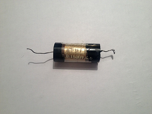

Un condensateur de 5.1 MF c'est 5.1 milli ou micro Farad, j'ai un doute ?
Sujet : Bourdonnement HP Nouveau | De omale 13 Le 09-02-2013 à 17:41 sta |
photo du condo svp
Sujet : Bourdonnement HP Nouveau | De Totolagalène Le 09-02-2013 à 17:42 sta |
Micro-farad ![[:Hi:]](s12.gif)
C'est le .1 qui fait désordre!
Sujet : Bourdonnement HP Nouveau | De papachef Le 09-02-2013 à 17:56 sta |
Voili voilou
L'autre est un 0.1 MF
Sujet : Bourdonnement HP Nouveau | De Totolagalène Le 09-02-2013 à 18:21 sta |
Ta photo c'est sûrement 0,1 µF (micro-Farad). 5,1 çà n'existe pas.
Sujet : Bourdonnement HP Nouveau | De slouptoouut Le 09-02-2013 à 19:00 sta |
si, la valeur 5,1 existe (série E27, pour des composants d'une certaine précision ...Un condensateur de 5,1 µF , ça doit exister , mais en diélectrique papier ou plastique et en précision 5 %, pour usages professionnels ...)
Par contre, en effet, un condo chimique ordinaire de poste de radio de 5,1 µF en ma connaissance ça n'existe pas ( et ça serait idiot , sachant que la tolérance d'un condo chimique ordinaire est en général de -20 à +50% ...) et un condo papier bouché au brai de 5,1 µf n'existe pas non plus (il serais tres gros ! au moins comme les condos d'un maxi-strobe de chez Mac-Mah !)

Effectivement j'avais un doute, le 5 du 5.1 n'est pas très net et le condensateur à la même taille que le 0.1 à côté. J'ai donc mis un 0.1 MF et cela fonctionne correctement
