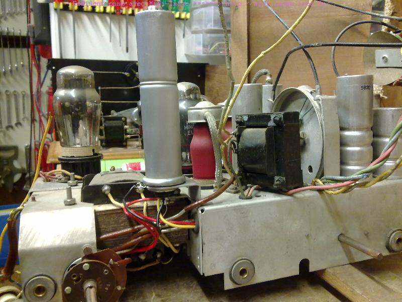

Sujet : Philips 480A Nouveau | De Mesnil73 Le 01-05-2013 à 17:42 sta |
Je souhaite refaire les condos de filtrage (gros ronflement à la mise sous tension)
Les condos sont sur un même support (l'un par dessus l'autre) le 50 en haut et le 15 en bas
Est-il possible d'utiliser ce support et introduire à l'intérieur des condos récents
De plus je ne comprends pas bien le branchement J'ai bien une liaison dessus et une en dessous, mais le point milieu ?
Merci pour votre aide
Sujet : Philips 480A Nouveau | De Tésèsèfe.56 Le 01-05-2013 à 18:29 sta |
Bonjour Mesnil73.![[:Hi:]](s12.gif) ![[:Hi:]](s12.gif) ![[:Hi:]](s12.gif)
Une petite photo (300K max) permettrait de voir ce condo.
Pour le "point milieu" généralement il s'agit du corps du condo souvent en alu, le contact se faisant par le châssis mécaniquement par l'intermédiaire d'une rondelle éventail qui "mord" le métal du châssis et le corps métallique du condo assurant ainsi un bon contact électrique et une bonne tenue mécanique.
Pascal.
Sujet : Philips 480A Nouveau | De Mesnil73 Le 01-05-2013 à 21:08 sta |
Voici une photo de ces condensateur
Le corps est relié à la masse
Bonne soirée
Sujet : Philips 480A Nouveau | De omale 13 Le 01-05-2013 à 21:19 sta |
bonsoir![[:Hi:]](s12.gif)
il n'y a aucun problème pour mettre les nouveaux a l'intérieur
la masse est commune au deux condo et tu relie les +la ou L'ancien
était relier
tu relie le e masse du 15 et du 50 ensembles
Sujet : Philips 480A Nouveau | De Tésèsèfe.56 Le 01-05-2013 à 21:38 sta |
Re
C'est la première fois que j'en vois un comme celui là !
La plupart du temps ils sont "couplé" et les câbles ou cosses sortent par le dessous.
Crdl.
Sujet : Philips 480A Nouveau | De HLJ Le 01-05-2013 à 21:43 sta |
Non ce n'est pas la première fois, voir le sujet sur le Philips 444A et cette photo .

Sujet : Philips 480A Nouveau | De Mesnil73 Le 03-05-2013 à 17:35 sta |
Opération incorporation de 2 condos récents dans le support d'origine faite. Avec un peu de patience le résultat vaut la peine.
Je regarde pour changer les deux autres condensateurs comme conseillé par omale 13
Ensuite avant de mettre sous tension, il y a t-il d'autres choses à faire ?
J Paul ![[:??:]](s11.gif)

Sujet : Philips 480A Nouveau | De Mesnil73 Le 06-05-2013 à 13:01 sta |
J'ai trouvé un condo de 3,3nf
Les 2 condos à changer ont été changés comme préconisé par Omale 13
J'ai mis sous tension et je n'ai plus de ronflement. Plusieurs stations sont reçues dans de bonnes conditions.
Une modification de ce poste a eu lieu (quand ?) car le transfo BF ne semble pas d'origine, les fixations ne correspondent pas parfaitement au bâti.
De plus il y a un condo polarisé de 25 que je ne trouve pas sur le schéma Je vais donner plus de précisions avec une photo pour comprendre
A bientôt J Paul

Sujet : Philips 480A Nouveau | De omale 13 Le 06-05-2013 à 18:38 sta |
c'est le condo de cathode de la EBL1 = B3 sur le plan C32
avec en// les résistances r12 et r12 de 150 ohms et 390 ohms
Sujet : Philips 480A Nouveau | De Mesnil73 Le 06-05-2013 à 22:55 sta |
Merci Omale 13
Effectivement j'ai trouvé sur le plan le C32
Autre pièce non d'origine le potentiomètre qui n'est pas à prise intermédiaire (visible sur la 2ème photo
L'ensemble est remonté le poste fonctionne parfaitement
