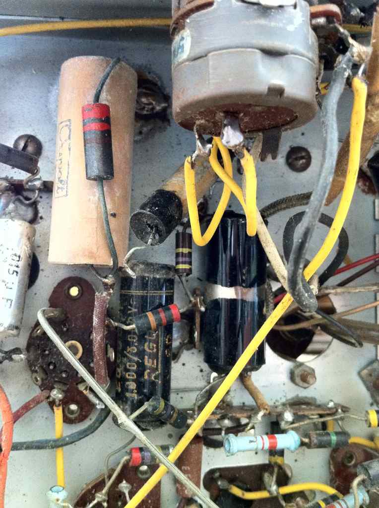

    voici les photos... je n'arrive pas à voir ou la résistance s'est dessoudée...

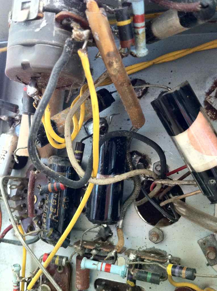

    et la deuxième la principale ^^

    Avez-vous regarder mes photos sur la résistance... ça c'est beaucoup galère...

    @sam17390.
    Pour répondre à la question de "sam17390" post du 5/5/13 à 23h54, concernant une résistance
    dessoudée, si mes vieux yeux y voient encore assez, je verrai plutôt un condensateur papier/goudron en tube verre. Si c'est le cas, il devait aller sur entrée de l'interrupteur et l'autre bout à la masse (voir schéma de Bozec) et dans ce cas, il est à supprimer ce qui pourrait expliquer sa déconnexion d'un côté, ce qui est la solution minimale mais identique à sa suppression.
    Bonne journée.
