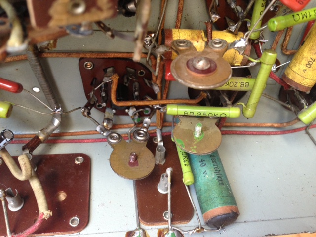

A tout hasard, regarde aussi si tu n'as pas une de ces résistances à la con qui se terminent par une sorte de sertissage métallique formant à la fois un collier sensé faire le contact avec le corps et une patte de connexion pour souder tout ça, et dont le sertissage se ferait la malle.
Sinon, la finale BF elle est polarisée comment ? La R de cathode si elle existe, avec la capa en //, pourrait avoir un blème dans le style évoqué au dessus, j'ai déjà eu la blague.

@ Phil :
Quand je parle de résistances à la con c'est celles qu'on voit un peu partout sur cette photo extraite d'un autre topic. Ces résistances sont à la source de nombreuses surprises, elles ont une résistance mécanique déplorable et la résistance électrique devient vite aléatoire si un sertissage bouge.
