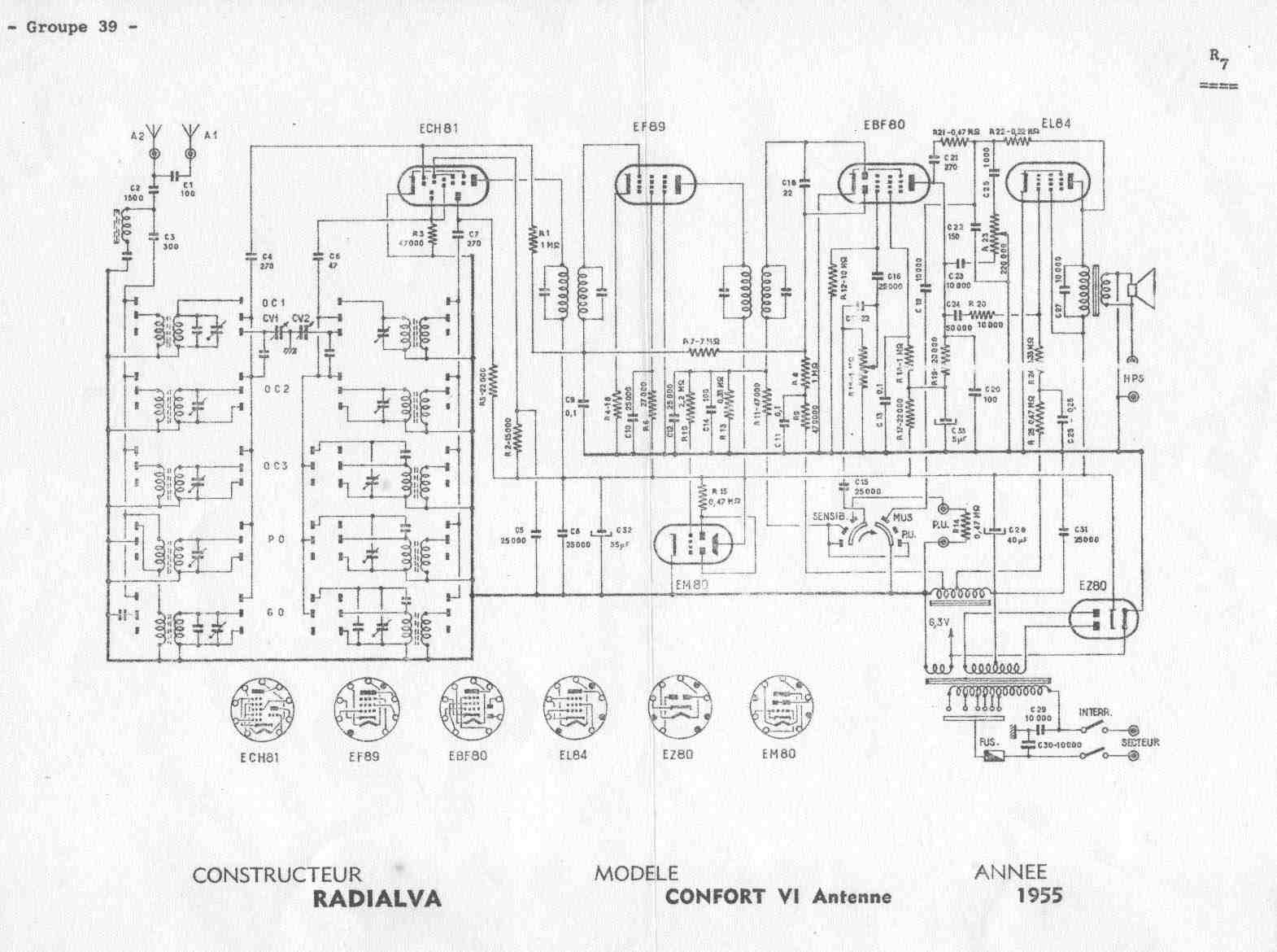

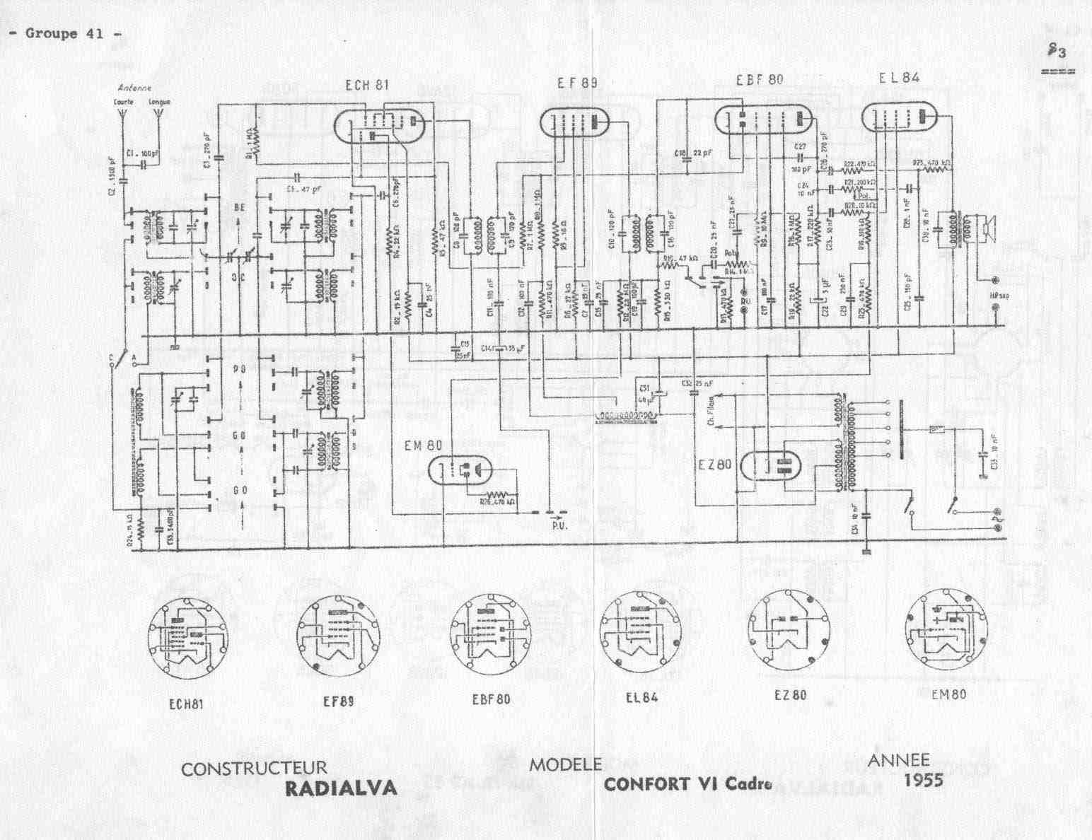

    Pas trouvé, mais il y a de nombreux modèles qui utilisent le même jeu de lampes (ECH81-EF89-EBF80-EL84-EZ80-EM80).
    Par exemple, chez Radialva (avec ou sans cadre) ---------------------------------------------------------------->
    Les schémas proviennent de Radio-TSF, ICI.
Sujet : schéma MARCONI type 66 Nouveau De polo90  Le 14-08-2013 à 14:03 sta
    merci Jean-B pour les indic car en effet plusieurs modèles utilisent le même jeu de lampes. j'avais déjà consulté radio tsf mais ce sont pas tout à fait les mêmes câblages. le MARCONI 66 que j'ai possède un bloc marqué 8P7C qui a une touche PU et une ANT. je pense que ce poste a du être bidouillé car sous le bloc il y a le départ d'un fil nu à hauteur des raccord PU et une partie du poste est hors potentiel d'où la nécessité du schéma.
