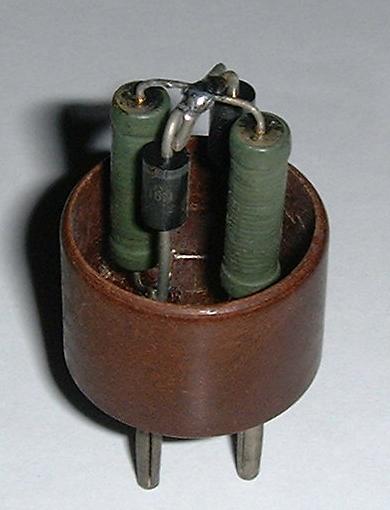

La 506 n'est pas un problème.
J'ai toujours ce petit bricolage sous la main en attendant de trouver mieux (photo).
| Sujet : philips 552 a Nouveau | De Philippe Moteau Le 18-01-2006 à 19:21 sta |
Génial ! J'adore ces bidouilles là !!!!
Les diodes sont des 1N400quelquechose je pense ? Et les résistances ?
| Sujet : philips 552 a Nouveau | De JCJ Le 18-01-2006 à 20:41 sta |
J'utilise des BY255 qui tiennent 1300 V en inverse. En théorie il faut que les diodes supportent : 2 x 1,414 x tension d'un enroulement HT.
Par exemple pour un transfo 2 x 300 V les diodes doivent supporter : 850 V en inverse.
Les résistances font 47 ohms-5Watts. La valeur n'est pas très critique...
Avec 47 ohm la HT est légèrement supérieure à celle réellement obtenue avec une 506, mais ce n'est pas gênant.

By255....hummmmmmm....je dois avoir ça en cuisine !
Pour les résistances , j'ai des 39ohms 7 watts qui ne demandent qu'à servir .Ca ira Docteur ?

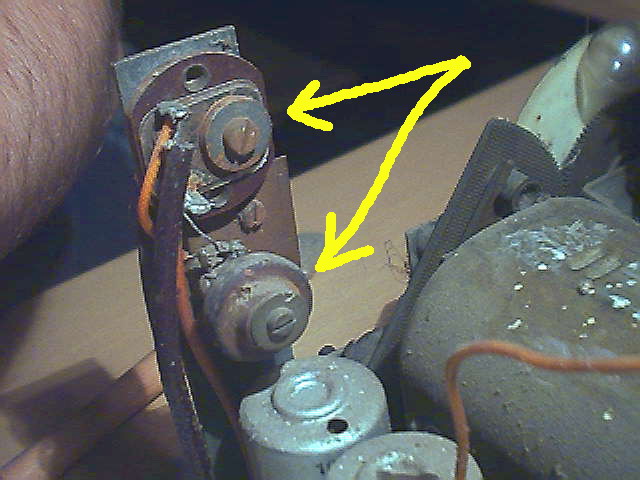

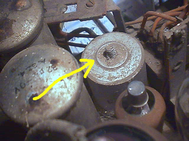

J'ai ajouté 2 photos d'éléments dont je ne suis pas sure de l'identification , si ça cause à quelqu'un ...?

Pour répondre aux questions posées plus haut, je crois me souvenir que le cylindre en alu avec la tige filetée est un blindage qui contient les circuits de liaison BF entre la E446 et la E443 (résistances et condensateurs).
La bobine et le condensateur ajustable constituent un "piège" qui court-circuite d'éventuels signaux d'antenne de fréquence égale à la Moyenne Fréquence. Il faut donc accorder ce circuit sur 115 kHz, mais ce n'est pas très critique pour le fonctionnement du poste.

J'ai retapé un 522A récement, je vous déconseille de toucher aux réglages d'usine, je ne vois pas en quoi se serait nécessaire.
La première pièce que vous montrez ( cylindre en alu ) est un condensateur multiple ( il n'y a pas de résistance dedans ), je crois me souvenir qu'il en contient 2 ou 3 dont un de 1µ qui consolide le filtrage de l'alim, voir le schèma pour trouver les valeurs, quand j'ai eu mon poste il fonctionnait, j'ai quand même remplacé tout les condensateurs papiers pour être tranquille, j'ai démonté le cylindre en alu pour mettre des plastiques neufs à l'intérieur, les autres condos papiers sont facilement démontables, il est très facile d'y cacher un axial plastique neuf ( pour rendre la réparation invisible ).

JCM a raison pour le cylindre avec la tige filetée. C'est un condensateur de 1µF qui découple la HT et pas ce que j'avais racconté plus haut...

Voila , j'ai fait confiance à JCM et j'ai ouvert le cylindre à bout filetés de mon 522a .
On y trouve après avoir chauffé au chalumeau le tout , pour faire fondre la cire et autre nauséabondes matières , 2 condensateurs que j'identifie en tant que C3 et C4 .On dirait un gros caramel mou , miam ....
