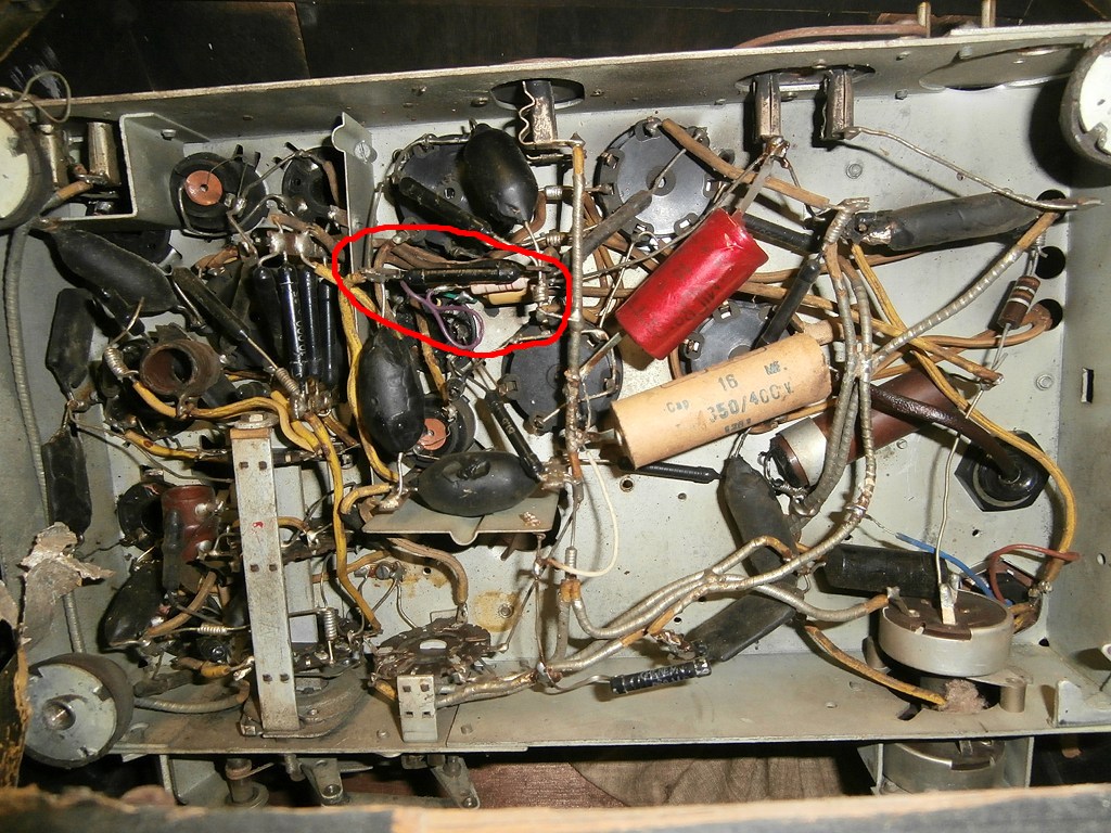

Pratique les schémas ! J'ai retrouvé facilement mes opérations, pas très correctes, puisque j'avais remplacé une résistance opar une valeur 10 fois plus faible, la capa de découplage était correcte mais associée à du fil pour faire la liaison car trop courte, et de nouvelles capas de filtrage en // de celles existantes, non déssoudées.

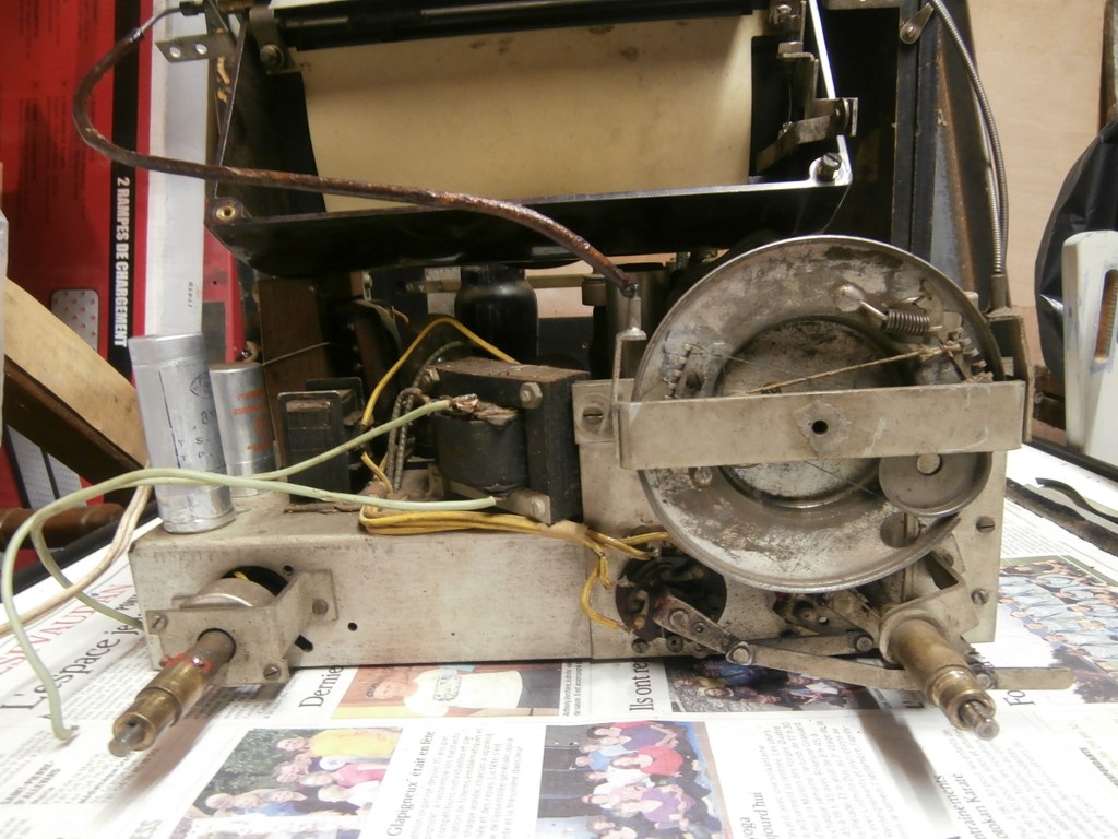

Le travail le + délicat a été de remettre en service le mécanisme de renvoi des stations et des gammes de fréquences sur le bloc pivotant situé en haut de l'appareil. Je vous montre la face avant, où j'ai dû graisser les câbles et nettoyer le premier commutateur de bandes, inaccessible sinon par démontage complet. Bref, c'est au rayon vélo que j'ai pu rétablir le fonctionnement par des butées de gaines adaptées à la lime.
Voilà, depuis j'ai tout remonté, changé la lampe EBF2 par une EF5 plus conventionnelle, selon les explications trouvées sur internet, un mode de dépannage de ce poste. Mais j'ai bien remarqué que la double-diode était de toute manière shuntée par un fil. cependant, le poste fonctionne mieux sans accrochage depuis la normalisation par la EF5 (en +, il est devenu + sensible aux stations lointaines).

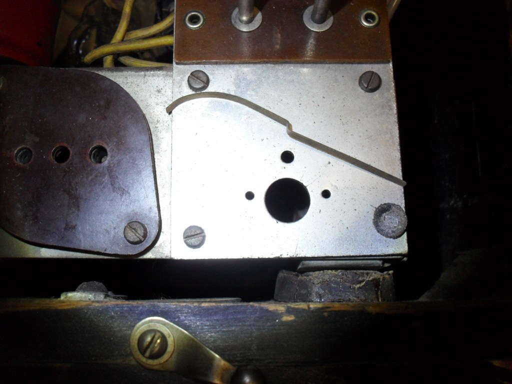

Mais je vous écrit pour un problème, mécanique cette fois. Au fond du poste, il y avait une pièce. Est-ce moi qui l'ai perdu sans repérer sa place ? je ne sais pas, sauf que je ne n'ai pas assez fait de photos au démontage, et j'ai galéré au remontage, ça m'apprendra ![:o[]](s13.gif)
Cela ressemble à un ressort, car c'est rigide, mais ce n'est pas un contact électrique. Impossible de voir à quoi il pourrait servire, car l'écran des stations fonctionne bien, et je lui ai remonté son ressort de freinage. Vois pas Si qq'un sait, je sèche

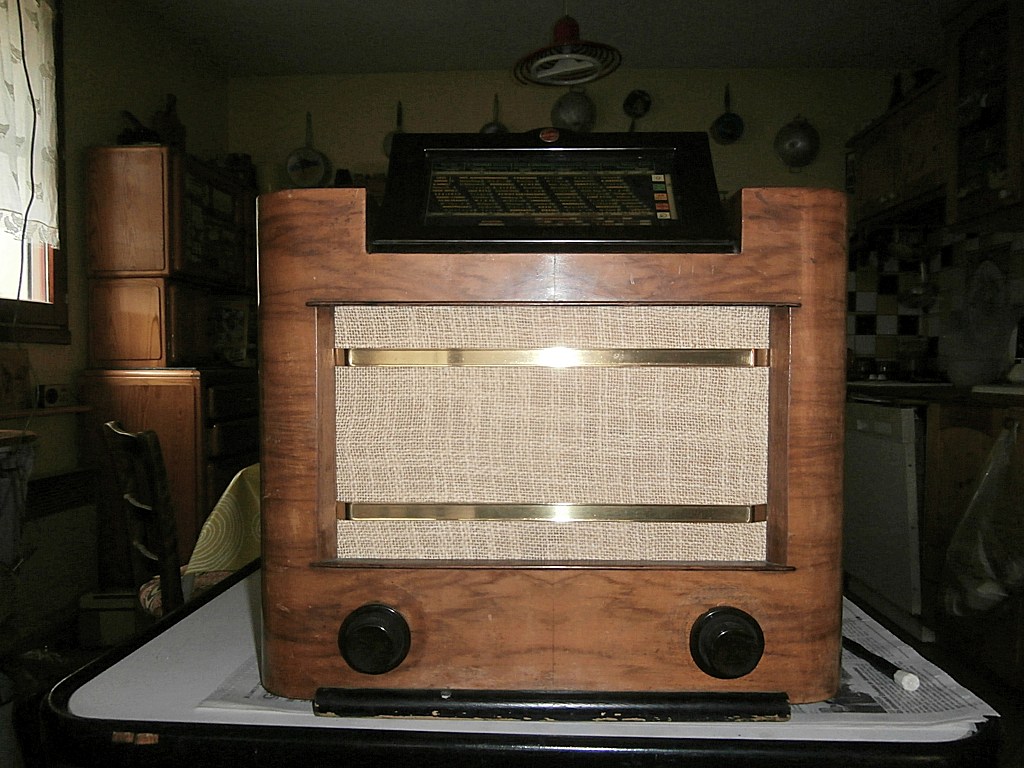

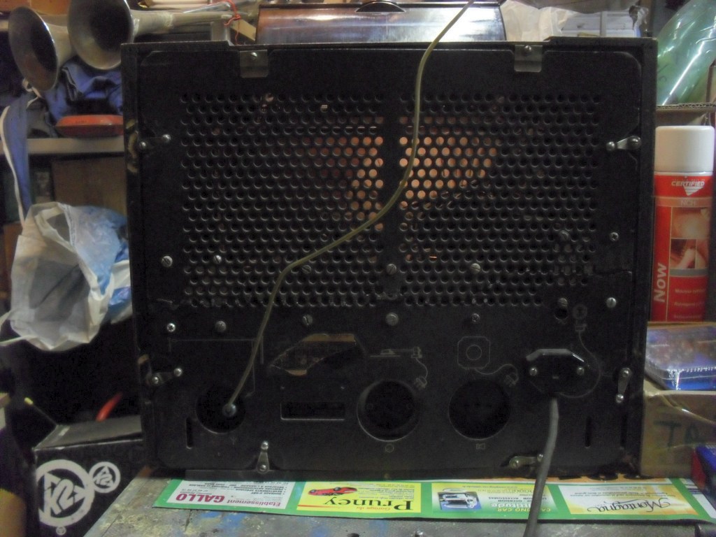

| Sujet : Resto Philips 456A Nouveau | De vptt Le 22-11-2013 à 16:54 sta |

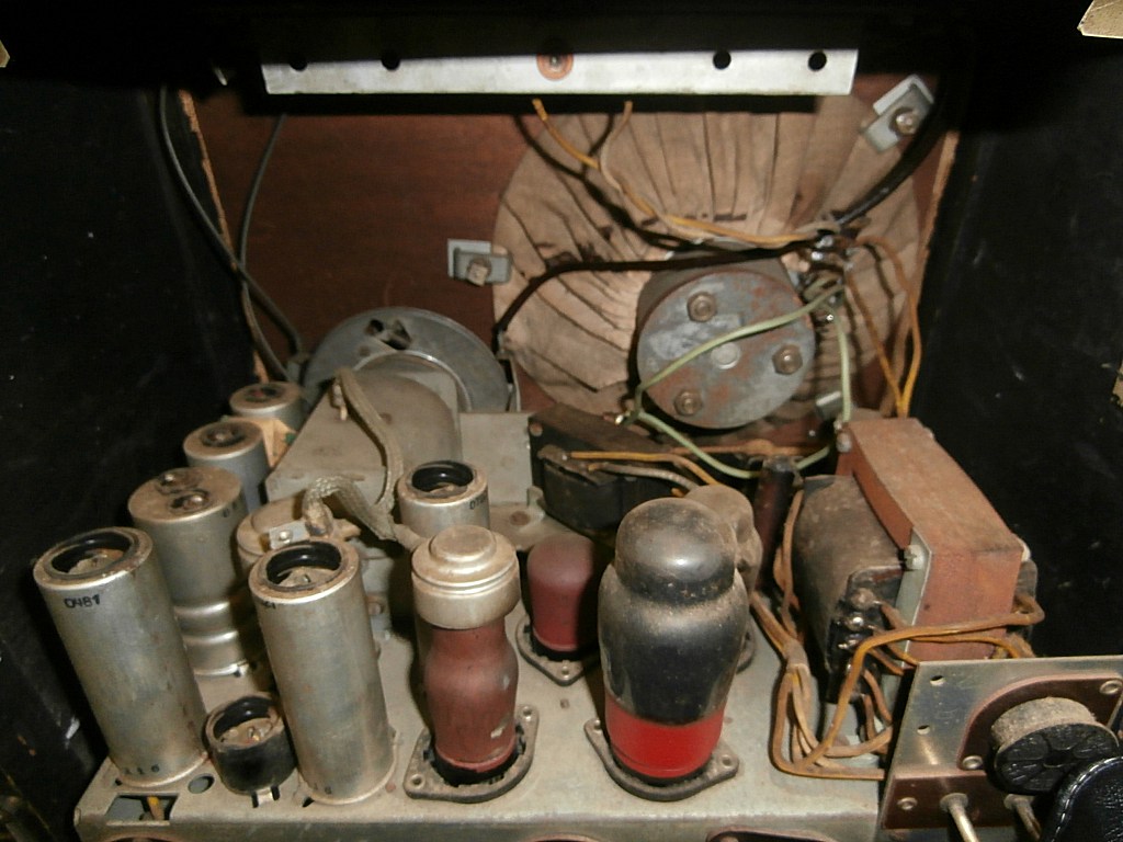

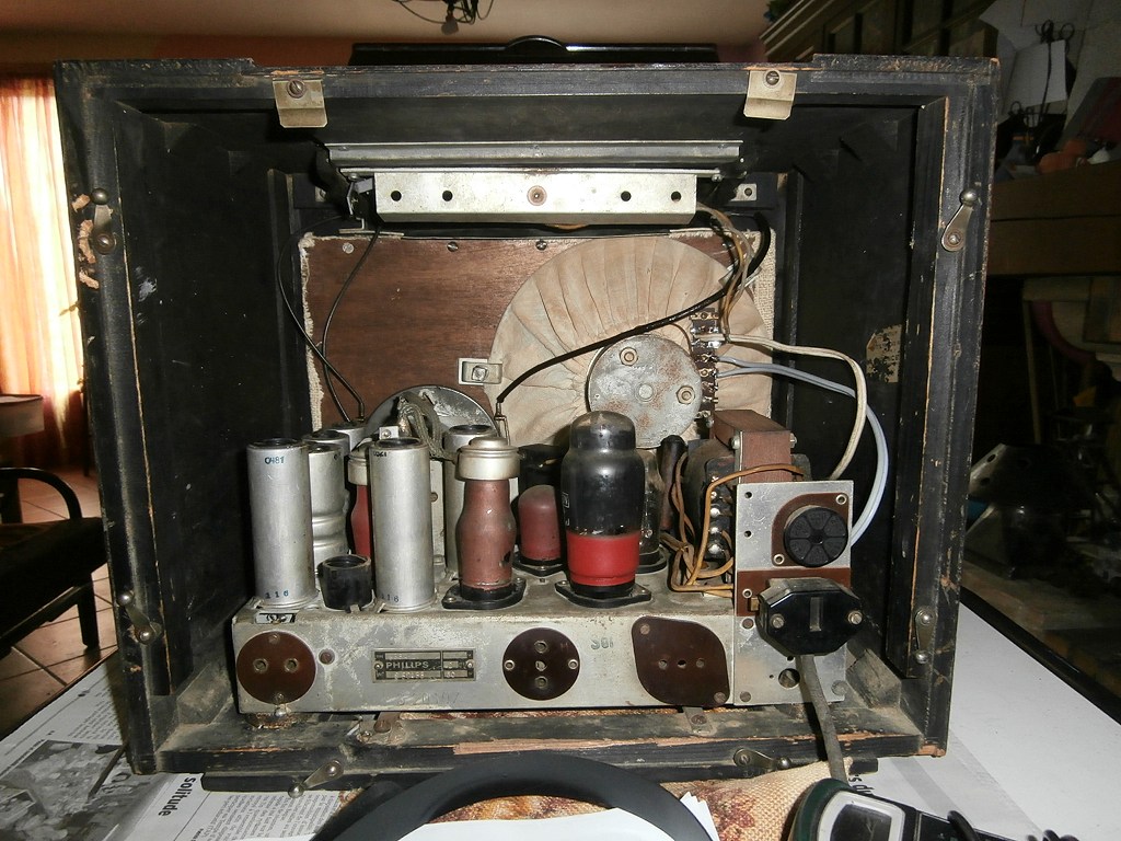

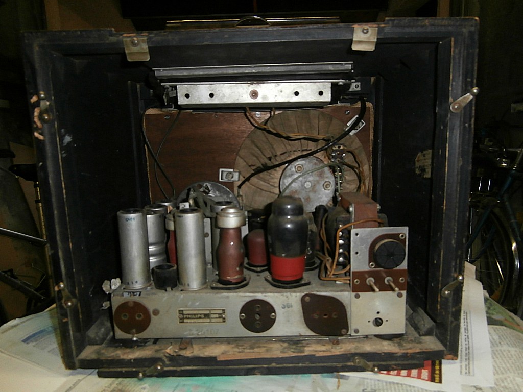

Oups, j'ai oublié les photos de fin de restauration (hormis le problème de ce ressort ou frein). Je vous les transmets.
Le fond était coupé en deux, suite à un forçage brutal pour l'extraire, alors qu'il faut le faire avec la prise d'alimentation à ce poste.
Cela n'est peut-être pas important, mais je l'ai reconstitué avec du mécanno d ela même époque, vissé par de vieux boulons / écrous pour simuler une réparation avec les moyens de bord. Avant, il y avait un horrible scotch noir

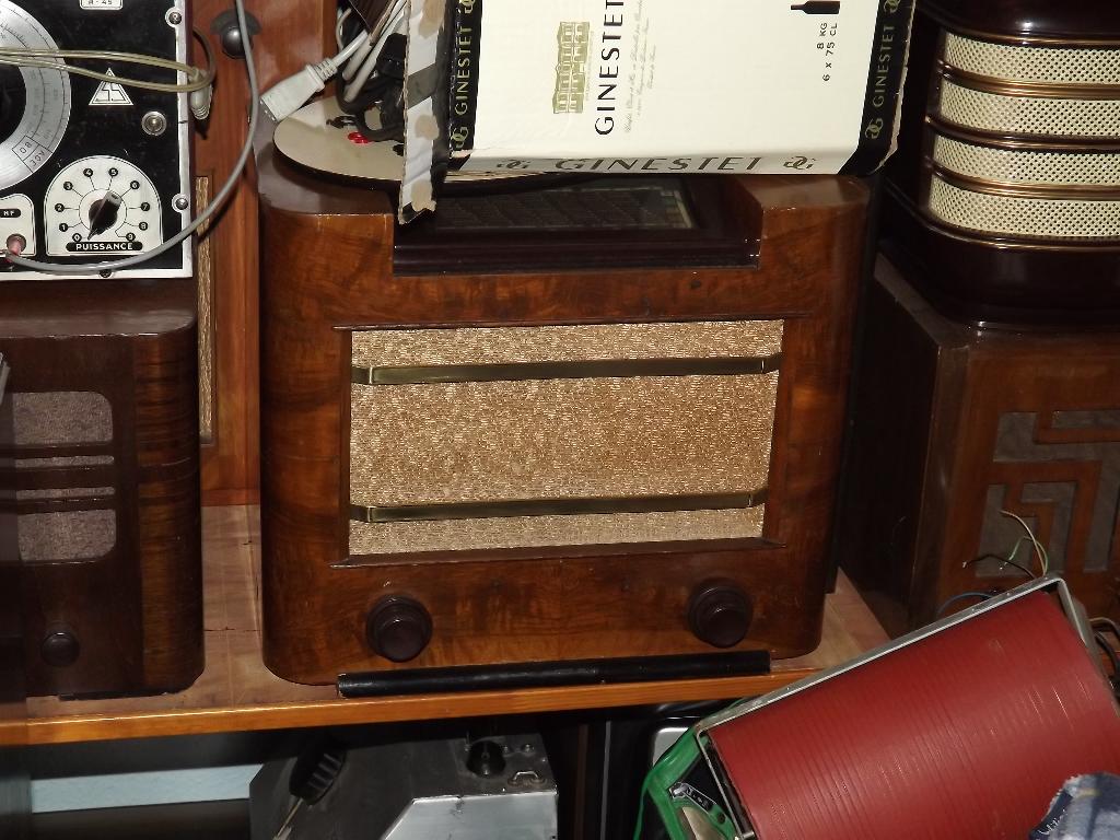

| Sujet : Resto Philips 456A Nouveau | De Totolagalène Le 22-11-2013 à 17:40 sta |
C'est un tirant qui sert à rigidifier le châssis, en dessous,
de mémoire il se fixe en diagonale.
Non, non! Je ne démonterai pas le mien pour te montrer >>>>>>>
| Sujet : Resto Philips 456A Nouveau | De Michel87 Le 22-11-2013 à 18:09 sta |
Allez, Toto, un bon mouvement!
Le carton qui est sur le 456 a déjà été allégé.
| Sujet : Resto Philips 456A Nouveau | De Totolagalène Le 22-11-2013 à 18:27 sta |
Voyeur!
| Sujet : Resto Philips 456A Nouveau | De Phil Le 23-11-2013 à 10:07 sta |
Jolie pièce j'adore ces poste à cadran incliné rétractable...
Petite inquiétude cependant, vu la photo de l'intérieur j'ai l'impression que le bois n'a pas été nettoyé ni traité, un petit coup de xylo-machin pourrait assurer une longévité de vie à la caisse...
Toto, c'est un sacrilège d'empiler ces trésors de telle manière, il faut les protéger des rayures... J'espère qu'à la prochaine photo, l'atelier sera rangé...

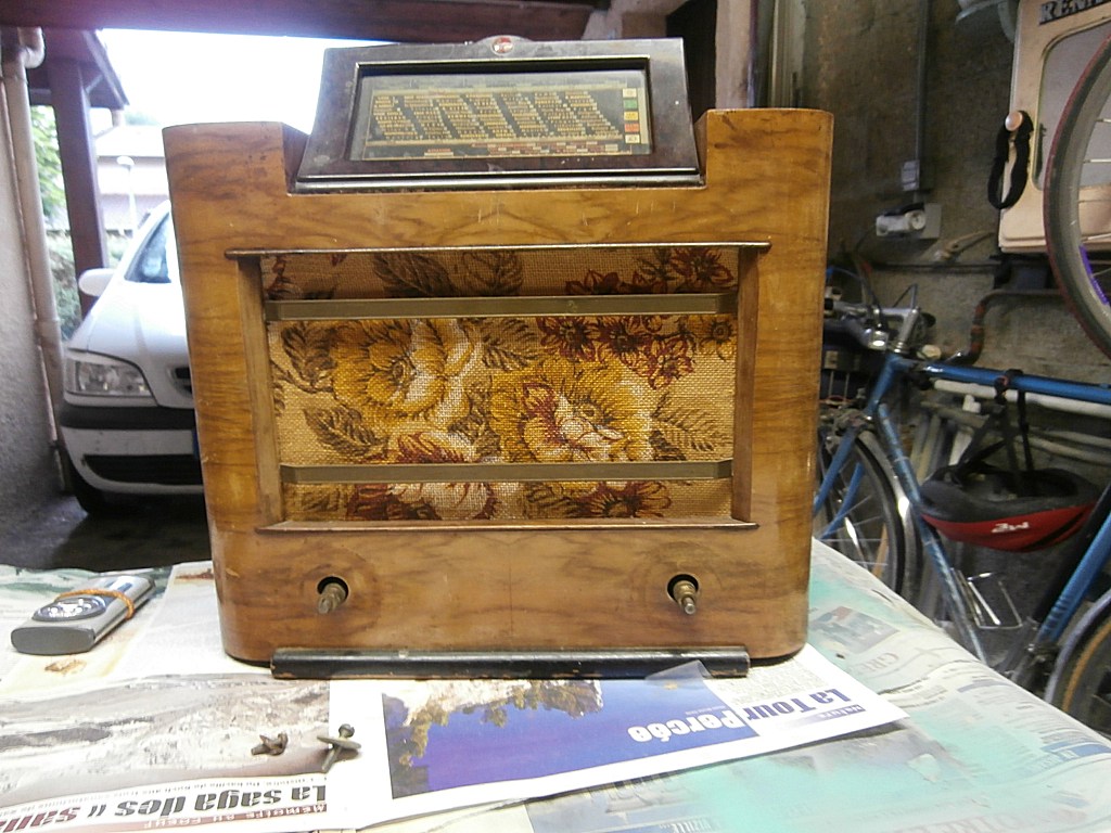

| Sujet : Resto Philips 456A Nouveau | De vptt Le 27-11-2013 à 16:10 sta |
Je vous remercie des posts et conseils. J'ai rendu l'appareil mais n'ai pu faire une démo, obligé de réparer l'ordi de ma mère. Enfin, j'ai fait ce que j'ai pu...
Je remercie Totolagalène pour l'explication du renfort. Donc cette pièce n'appartenait pas au cadran rétractable. C'est vrai que j'ai été surpris lors de son extraction, la planche du HP l'empéchait de sortir pour qqs mm au tasseau de bois supérieur. Du coup, j'ai cru avoir zappé une action, car j'ai trouvé cette pièce posée à l'avant du poste, lors de l'extraction du châssis. Mais je n'ai pas compris où la replacer, aussi je l'ai scotchée à l'interieur pour un éventuel réparateur.
D'ailleurs, pour l'entretien des commutateurs, gaines et vis de réglages mécaniques, je me demande bien comment les réparateurs si prenaient, car ce cadran bloquait l'extraction du châssis. Ensuite, j'ai nettoyé la première galette du commutateur, graissé et huilé les tiges de commandes pour obtenir une longévité à son fonctionnement. Les câbles sont de la corde à piano, la gaine est par contre très étroite. Enfin, l'ensemble est très lourd...du bois d'arbre
Merci pour vos aides, une photo de la face avant du châssis avant en rénovation.
