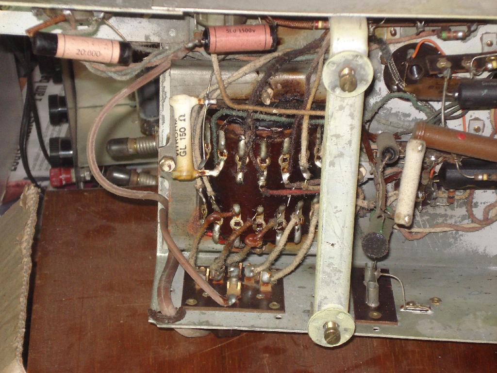

    Je me suis alors aperçu que l'inverseur voisin de l'inverseur T6 commute une HT vers la grille2 de la EBF80. Ce contact (interrupteur T5) est ouvert en position PU (sans doute pour mettre en "muting" la pentode de la EBF80)...
    Il s'avère en fait que la pièce de bakélite coulissante est devenue conductrice entre les inverseurs T5 et T6 ! Voir photo jointe...
    Et il ne s'agit pas d'un appareil ayant été noyé de "spray contact", non, tout est bien propre d'origine. Ce clavier ne souffrait d'aucun mauvais contact.
    J'avais déjà eu le cas dans un commutateur rotatif à galettes d'un poste d'avant-guerre, mais jamais dans un de ces claviers.
    Pour dépanner, j'ai supprimé le contact T5 et ponté les deux fils, hors du clavier. Plus de souci. La pentode de la EBF 80 reste "active" même en mode PU, cela ne gêne pas, et de plus cet appareil n'est jamais raccordé sur un lecteur externe.
    Un test au testeur d'isolement (réglé à 200V) montre bien un passage entre ces deux contacts. A l'ohmmètre classique, on mesure "infini".
    Ce qui m'a surpris, et posé réflexion, est que cela se produisait même avec le pot de volume à zéro. Et plus fort encore, avec la capa allant du pot de volume à la grille de la ECC83 déconnectée !
    C'est via la ligne de contre-réaction que cela se produit : en effet le potentiomètre de volume est connecté à la masse via une résistance de 100 Ohm, avec à ce point une ligne de contre réaction allant aux haut-parleurs... Quand la tension variait rapidement, on en retrouvait une partie allant vers les HP via cette ligne de contre réaction....
    Seules les variations rapides passaient en l'absence de connexion à la grille de la ECC. Par contre, avec la connexion à la grille, on entendait des bruits de fond bizarres lors des variations plus lentes de cette tension DC , même le pot à zéro puisqu'il n'est pas connecté directement à la masse.

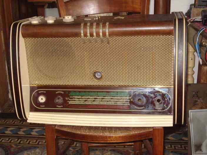

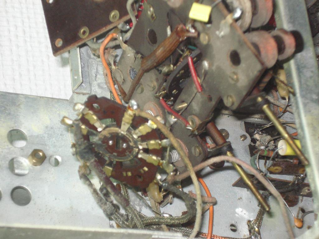

    J'ai eu exactement le mëme coup sur un SBR653 équipé en tubes rimlock. Après avoir changé le transo d'alim (qui était grillé voir photo 1). Le poste a remarché mais ce n'était pas suffisant : les contacts sur le sélecteur de gammes d'onde charbonnaient. Et ce ne fut pas facile à trouver.
Sujet : super vacheie sur un Saba Freiburg 6 Nouveau De Michel Rentmeesters  Le 08-01-2014 à 09:08 sta
    Photo 2
Sujet : super vacheie sur un Saba Freiburg 6 Nouveau De Michel Rentmeesters  Le 08-01-2014 à 09:15 sta
    de quoi avait l'air cette radio ...
    dont le schéma reste introuvable
