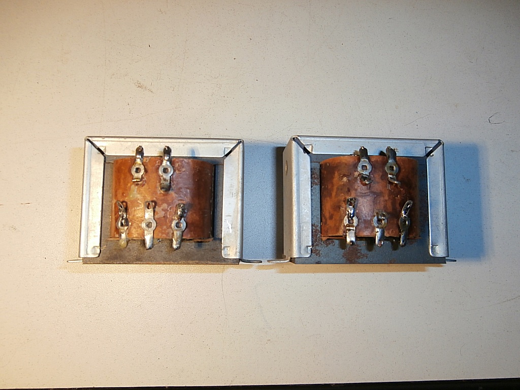

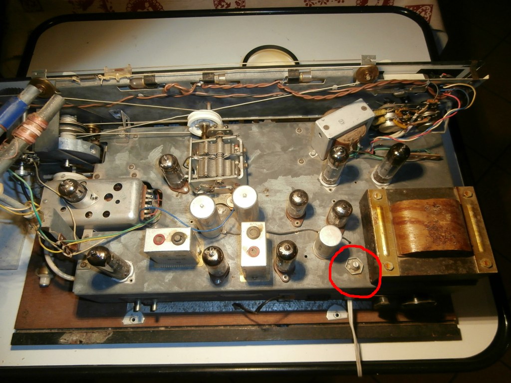

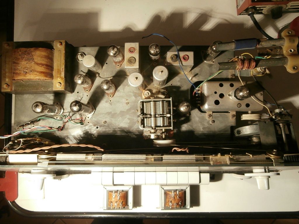

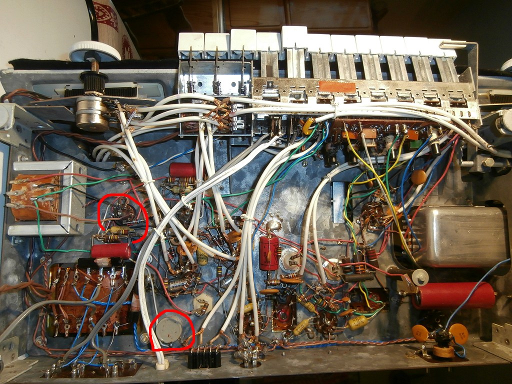

    Je remonte ce post, quoique je pensais en avoir terminé avec ce poste, mais voilà, il m'est revenu !
    Cet appareil possède 2 sorties HP, stéréophonique pick-up seulement.
    - Le premier transfo d'impédance a lâché pour cause fuite HT vers l'entrefer, remplacé provisoirement par un autre TR d'impédance, mais mal adapté (résistance interne trop faible) en attendant mieux...
    - le second, d'origine vient de lâcher lui-aussi, primaire HS...
    Bref, je suis un piètre réparateur TSF ! Il est vrai que ce poste fonctionne à fond pendant au moins 2 à 3 heures par jour (sic mon fils !) car il n'a pas de voisins proches, et ce poste participe activement à chasser l'humidité de sa maison troglodyte.
    Bon, qqs questions :
    - quelles sont les caractéristiques de ces transfos d'impédance, car je en peux plus mesurer la résistance du primaire ?
    - Est-ce que des TR d'impédance prélevés sur 2 TV identiques à lampes feraient l'affaire ?
    - Est-ce que l'un les aurait en occasion, et si possible les lui acheter ?
    Techniquement, les dimensions des 2 TR sont les suivantes (en mm) :
    - hauteur 50
    - largeur 27 (les tôles)
    - longueur 63
    - entraxe 72
    PS : les photos jointes sont celles du poste, avec mon aide !
    Merci pour votre aide
Sujet : Je sèche sur la technique d'un RM219 Nouveau De Dominique Lambert  Le 03-12-2014 à 11:28 sta
    Vu le schéma, ce sont des transfos ordinaires ( pas de prises intermédiaires dans les primaires et secondaires ).
    Je pense qu'un montage de transfo de récupération est possible. Il faut cependant trouver un modèle qui donne l'impédance requise au primaire pour les tubes EL84.
    Bizarre, sur la photo, les 5 broches de connection sur les transfos...
    Elles étaient toutes reliées ?
    Dominique.
Sujet : Je sèche sur la technique d'un RM219 Nouveau De Michel87  Le 03-12-2014 à 11:35 sta
    Si j'ai bien compris, les transfos d'impédance sont les transfos de sortie des EL84 ?
    Ce type de transfos peut encore se trouver, avec secondaires adaptables car dans ce cas la doc et le schéma n'indiquent pas l'impédance des HP ( en parallèle de surcroit ).
Sujet : Je sèche sur la technique d'un RM219 Nouveau De F6CER  Le 03-12-2014 à 11:37 sta
    Qu'appelez vous "transfo d'impédance" ? seraient-ce les transformateurs de sortie marqués TS-1 et TS-2 sur le schéma ? Dans ce cas pratiquement n'importe quel modèle convient s'il fait entre 5 et 8K au primaire et 2.5 Ohms au secondaire. En cas de grand désert marchand, vous pouvez même utiliser de petits transfos que l'on trouve dans les blocs secteur 220V /9 ou 12V
Sujet : Je sèche sur la technique d'un RM219 Nouveau De AUDIOVALVE  Le 03-12-2014 à 11:41 sta
    ces transfos , au fil fin comme un cheveu, vieillissent fort mal.
    on en trouve à neuf , à tarif "raisonnable" chez TUBE TOWN
    et autres
Sujet : Je sèche sur la technique d'un RM219 Nouveau De jacques49  Le 03-12-2014 à 12:06 sta
    et là
    Jacques

Sujet : Je sèche sur la technique d'un RM219 Nouveau De vptt  Le 03-12-2014 à 16:55 sta
    Merci pour vos réponses !
    Oui, cela concerne les 2 TS (1 et 2) - adaptateur d'impédance - au schéma du RM 219 (charge EL84).
    Mais pour choisir un TS, il me semble, vu sous un autre post, qu'il faut connaitre l'impédance admissible à une EL84, de tête de 3 à 5 kOhms ? je ne me rappelle plus, je crois qu'il faut que je regarde les caractéristiques d'une EL84 ?
    Et ensuite, je me débrouille pour trpouver un TR qui aurait les mêmes entraxes et la même puissance BF...
    A voir...
Sujet : Je sèche sur la technique d'un RM219 Nouveau De murena  Le 03-12-2014 à 17:27 sta
    Regardez la réponse de F6CER elle contient tout ce qui est nécessaire pour le remplacement (plutôt autour de 7k)
