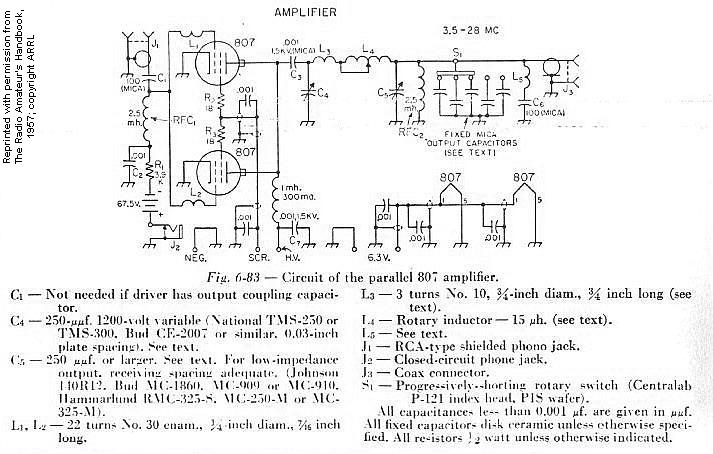

    Merci des conseils, auriez vous un schéma d'ampli linéaire avec une ou deux 807 SVP.
    Merci.

Sujet : Différences fondamentales Nouveau De HLJ  Le 01-03-2014 à 09:54 sta
Sujet : Différences fondamentales Nouveau De bozec  Le 01-03-2014 à 09:58 sta
    un autre ici
    bozec
