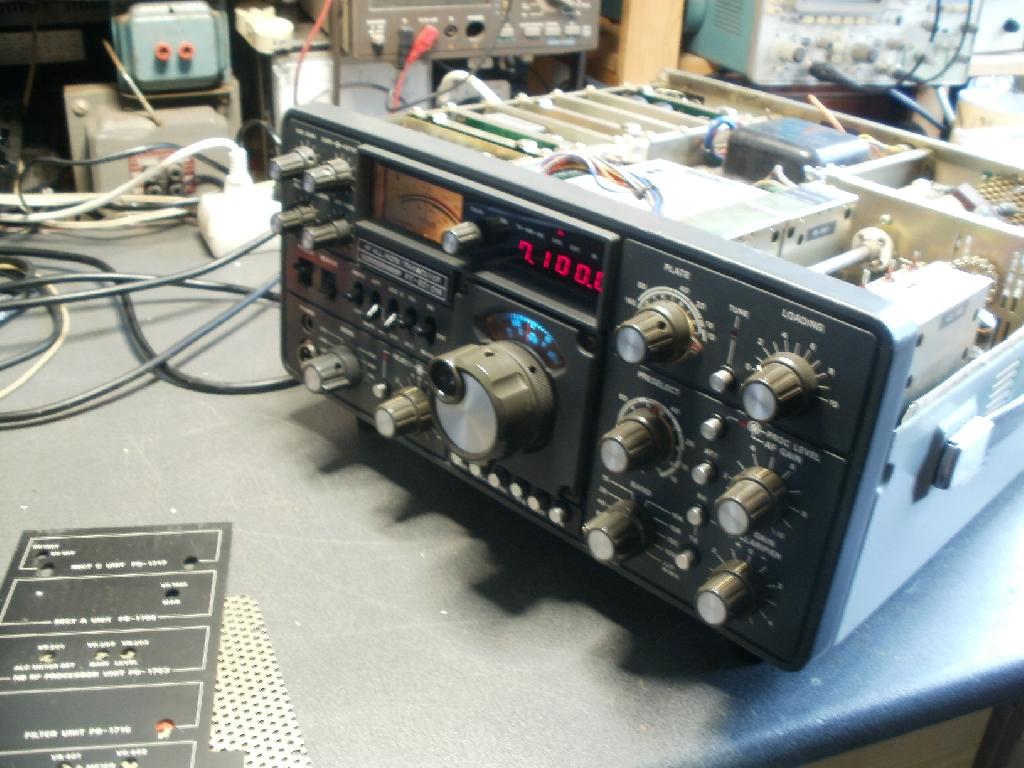

    J'entreprends la restauration de ce poste, il fonctionne encore mais mal!
    beaucoup de condensateurs doivent être fatigués, il crache, il souffle , faux contacts et tendance a dériver
    je ne l'ai jamais encore testé en mode TX, il faut que je change les condos avant et vérifie la bonne santé des 6146......a ce sujet, il ne me reste plus qu'un tube neuf dans mon stock et si quelqu'un en avait une paire de bonne?
    (c'est pour lui que j'avais entrepris le montage du VFO synthétisé mis en attente pour le moment)
    j’aurai certainement besoin de votre aide pour la procédure de re-alignement, mais je n'en suis pas encore là!
    tout renseignement est le bienvenu
    a bientôt
    philippe

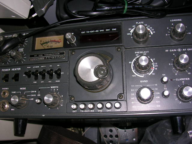

Sujet : FT-901DM Nouveau De wizhard  Le 01-05-2014 à 10:59 sta
    Hello.....
    J'en ai un, la version Sommerkamp avec l'alimentation 12 v supplémentaire(vaut mieux avoir une très bonne batterie !!)
    Rien que pour aller changer une ampoule du cadran VFO .... (j'ai abandonné !!)
    Effectivement attention aux 6146 (B)les versions Tong défunctent sans prévenir, avec un joli trou dans la plaque et un court-jus d'alime. Mais ça n'est pas facile de trouver des GE, et pas au même prix.....Il faut mettre le "drive" au minimum, et monter doucement.En guettant le flash éventuel (trop tard....)
    Une certaine "faiblesse" sur les bandes "hautes" est normale.

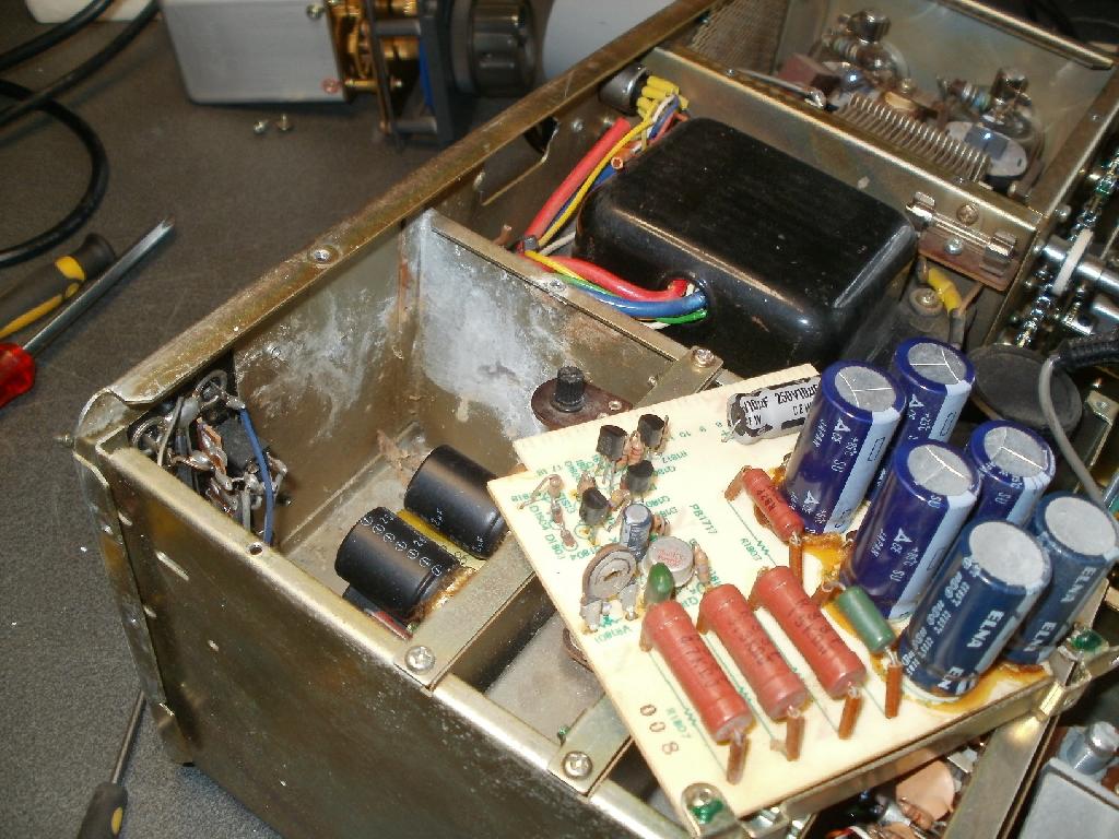

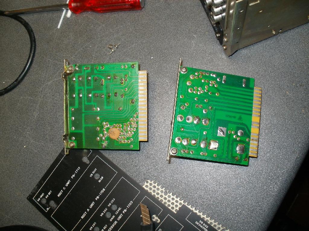

    j'ai remplacé les condensateurs sur les deux cartes d'alimentation et bien que les straps du transformateur soient positionné sur 250V, je trouve des tensions trop élevées!!
    par exemple sur la carte "Retc C" PB-1717 pin4:346V pour 300V
    pin 5:257V pour 210V pin 6: réglé a 6V OK et pin 16: -87V pour -35V
    ma tension secteur est de 237V!
    un OM en possession de ce TRX pourrait il me faire un relevé de tensions?
    merci
    philippe
    PS: la réception fonctionne et le VFO a l'air a peut près stable mais avec beaucoup de QRM sur toute les bandes

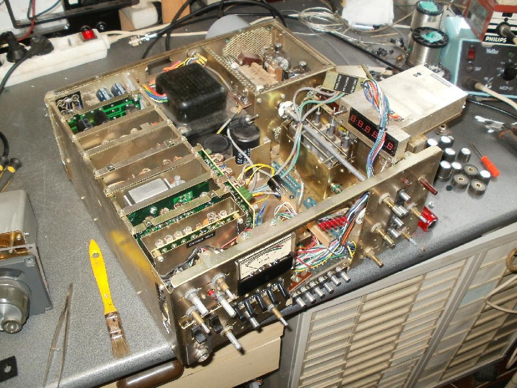

    j'ai eu le temps de bosser un peu sur cet appareil,
    après un gros nettoyage....potar, commutateurs, contacts connecteurs, etc...
    la partie réception fonctionne beaucoup mieux et tout a l'air correct pour les bandes 160m,80m,40m,20m sauf le 10A ou l'afficheur clignote (pourtant le quartz 42.4875 est bien présent et je ne vois pas d'anomalie...) et les 10B,10C et 10D dont les quartz ont été remplacé pour la bande des 11m (donc je pense que la modification ne s'est pas arrêtée là!?)
    je m'occupe maintenant de la partie PA:
    j'ai retrouvé une 6146b neuve dans mon stock(mais pas deux!) avec un débit correct sur le métrix 310 par contre, pour les deux anciennes, le débit n'est plus que de 50% pour une et même pas 20% pour l'autre!
    j'ai remplacé les résistances d'égalisation du courant sur la petite platine HT (sur les six résistances de 470k la meilleure a été mesurée a 1.5mOhms et plusieurs de coupées) par contre, les deux condensateurs de 100uF / 500V m'ont surpris car il sont correct avec une résistance très faible (mesuré avec mon testeur sous 350V)
    le tout remonté, j'ai quand même 940V a vide sur les prises d'anode des 6146b!
    c'est beaucoup , non?
    j'ai contrôlé aussi a vide la tension de polarisation qui se règle bien de -105V à -143V
    ( je dois aussi modifier ça car a tout moment, il peut y avoir un faux contact sur le curseur du potar et rien n'est protégé donc plus de polar et adieux les tubes!!)
    sur les photos, on voit la résistance de cathode (R4) qui semble avoir bien chauffée et aussi la bobine d'arrêt entre la HT et les anodes avec un enroulement de couleur plus brune que les autres, le condensateur (C04) de 1nF semble aussi bien "cuit"
    voilà, a suivre...
