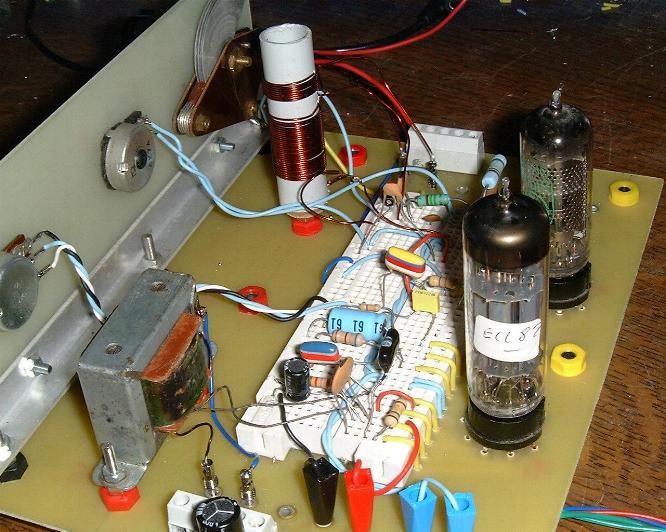

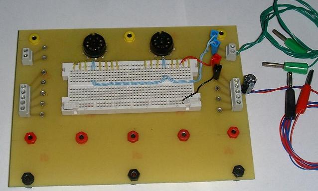

Petite idée pour essayer rapidement et mettre au point des montages à tubes.
Sur la seconde photo une détectrice à réaction pour Ondes Courtes (EBF 80 en détectrice ECO + ampli BF avec ECL82).
Les bornes en plastique de couleur ne servent qu'à tenir des composants (face avant, transfo, self,...)
Il faut bien sûr faire aussi une alim 6,3V + HT. Facile...
