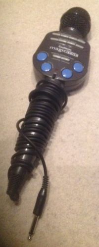

Sujet : octave Nouveau De F6FLC  Le 08-05-2014 à 12:25 sta
Sujet : octave Nouveau De F6FLC  Le 08-05-2014 à 12:26 sta
    lien pas passé
    leboncoin.fr/im...
    à copier, en insérant il en perd la moitié !
    re-test
Sujet : octave Nouveau De F6FLC  Le 08-05-2014 à 12:28 sta
    Le deuxième lien marche
    si l'annonce disparait, ce micro fait tout ça :
    micro Goodmans Magicmic GMM-20
Sujet : octave Nouveau De F6FLC  Le 08-05-2014 à 12:30 sta
    le voilà :
