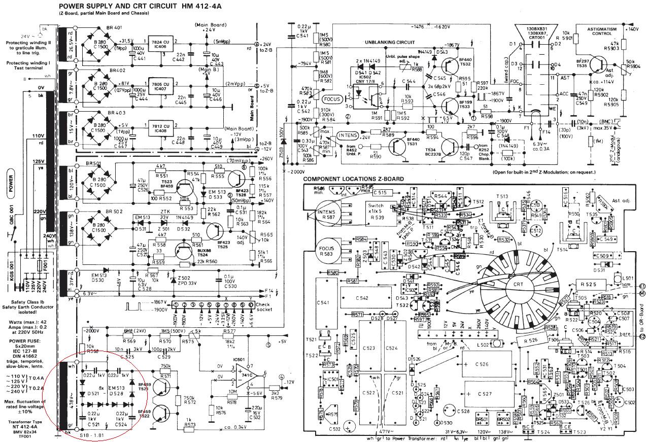

    Voila mon Oscillo a lâcher il semble que ce soit le transfo d'alim!
    L'enroulement devant donner 420 volt AC n'en donne que 200 a vide et des qu'on le branche sur le tripleur il s'agenouille a peine 2V AC!!
    je cherche donc un transfo ou un oscilloscope pour pièces pour réparé le mien!
    Merci a vous.
Sujet : Transfo Oscillo HM412 Nouveau De dede  Le 09-05-2014 à 20:35 sta
    Le schema

Sujet : Transfo Oscillo HM412 Nouveau De dede  Le 11-05-2014 à 17:47 sta
    Bon j'ai dépanner l'oscillo j'ai utiliser les fond de tiroirs ou j'ai trouver un transfo 2x30V / 230V
    Que j'utilise a l’envers sur le secondaire du transfo de l'oscillo avec 27V j’obtiens -800V de HT!
    La trace est visible moyennant un réglage maxi de la luminosité le tube étant en bon état car peut utiliser.
    Évidement il serait préférable d'utiliser un transfo fournissant 500Vac si vous aviez ça dans vos caisses je suis preneur.
    car c'est une solution temporaire que j'ai utilisée.
