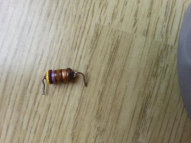

voici la question : Sur un module lave linge dont aucun témoins s'allume j'ai trouvé une résistance grillée et un composant qui a l'apparence d'une résistance (jaune-violet-brun) au controle valeur nulle, en plus il est déformé .Sur le circuit représenté comme une self,voir les photos
pouvez-vous m'éclairer sur ce sujet.peut-on le remplacer par une résistance de même valeur soit 470 ohms - 2 watts.

" L" 003, c'est une self.
| Sujet : resistance ou self ?? Nouveau | De Jean-B Le 06-06-2014 à 12:54 sta |
En complément de ce qu'écrit Michel87, c'est une self de 470µH (si les couleurs sont bien celles indiquées), à ne pas remplacer par une résistance de 470 .
Sa résistance pure (à l'ohmmètre) doit effectivement être faible.
Le fait qu'elle soit un peu "boursoufflée" est normal, le bobinage n'est pas toujours très régulier.

Mes remerciements à tous pour vos réponses j'ai fait un nouveau test sur une échelle moindre de mon contrôleur et effectivement un relevé de seulement 1,7ohm.

voir la photo l'état de la self, j'ai appris sur le net que c'est une self :inductance traversante 470 µh ,280 mA valeur résistante 2,5 ohms

| Sujet : resistance ou self ?? Nouveau | De XYZ du 56 Le 07-06-2014 à 16:28 sta |
Et ne pas la poser contre le circuit imprimé: lui laisser les "pattes" assez longues pour lui permettre de se "rafraichir" plus facilement.
