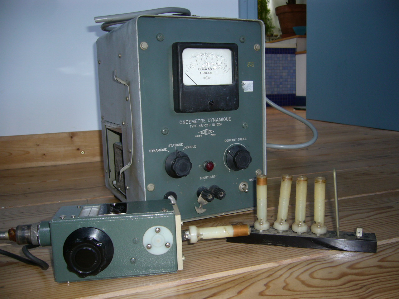

Salutatous....
J'ai trouvé dans une broc ce bel appareil Ferisol...complet pour 10 euros...
Franchement,je ne sais pas encore ce que je vais faire avec ca...

C'est un ondemètre à absorption, autrement dit un dip-mètre, mais comme c'est un FERISOL, c'est la Rols du genre.
Une présentation de cet appareil ICI.
S'il fonctionne, c'est presque un scandale de le vendre à 10 .
Et si vous ne savez pas quoi en faire, c'est fort dommage.

Oh bel pièce , j ai eu le loisir de l utiliser pour régler mes antennes 50 & 144 Mhz , c est un très bon appareil .
j ai le multimètre de cette marque , type 204

Je n'ai pas dit qu'il fonctionnait...et puis pourquoi serait-ce un scandale a 10 euros...?
J'aurais pu le voler ,ou,on aurait pu me le donner...!Zetes un peu excessif..non,?
Je ne suis pas un technicien,juste un petit restaurateur de vieilles radios...vu les gammes de fonctionnement de ce grid dip ca me servira pas a grand chose.. sauf en OC peut etre...?
Reste la bidouille,ca me changera des fils de Lecher....

hello Philippe ,
justement si il fonctionne , il peut être utile pour réglé des transfo MF avec la boite qui va avec ce ondemètre , donc très bonne pioche
