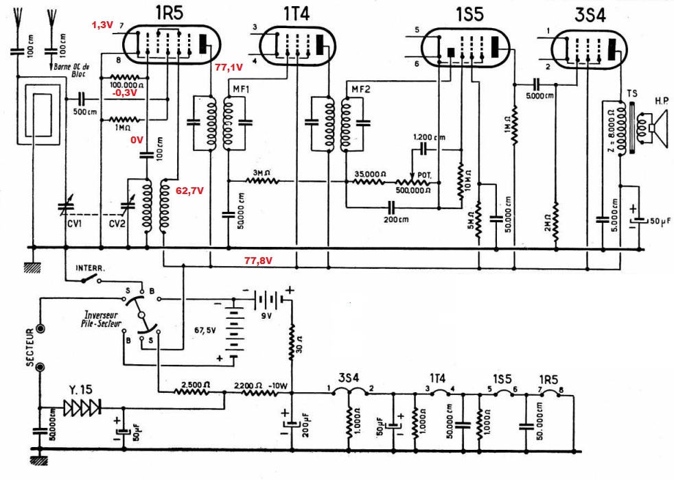

j'ai récupéré le poste portable de ma grand mère équipé de 1R5, 1T4, 1S1 et 3S4. J'ai procédé au remplacement des condos chimiques et autres composants hors des 10% de tolérance, j'ai sonné les transfos MF et le bloc d'accord
la 1R5 n'oscille apparemment pas,
la BF est OK, la MF semble OK
Ci joint le schéma avec les tensions relevées.
merci de toutes vos suggestions
Robert

| Sujet : Poste Batterie 1R5 n'oscille pas Nouveau | De Jacques (webmestre) Le 17-10-2014 à 18:18 sta |
Le -0,3V sur la grille de l'oscillatrice m'étonne: c'est peu.
D'où les 15 volts de DDP dans l'enroulement de l'oscillateur.
| Sujet : Poste Batterie 1R5 n'oscille pas Nouveau | De Jacques (webmestre) Le 17-10-2014 à 18:21 sta |
Ou pire, 0 volts, le -0,3 à l'air d'être sur le 500cm 1 M .
| Sujet : Poste Batterie 1R5 n'oscille pas Nouveau | De robert Le 17-10-2014 à 19:55 sta |
A quelles valeurs devrait on s'attendre avec cette 1R5 ?
| Sujet : Poste Batterie 1R5 n'oscille pas Nouveau | De Jacques (webmestre) Le 17-10-2014 à 20:06 sta |
Sur l'équivalent de la partie triode, une tension négative (variable selon la gamme) de -1,5 à -6 ~ 7 volts.
Un moyen simple est d'injecter le signal d'un géné HF, d'abord sur l'anode au travers d'un 10nF (là où il est marqué 67,5V) à une fréquence telle que RTL - la MF (455?) et de régler l'appareil sur cette station.
En GO le fonctionnement est en général en infradyne.
Ensuite sur la grille (avec un niveau moindre) point commun 100k - 100 cm pour voir si la panne est sur le secondaire ou primaire de l'oscillateur.
