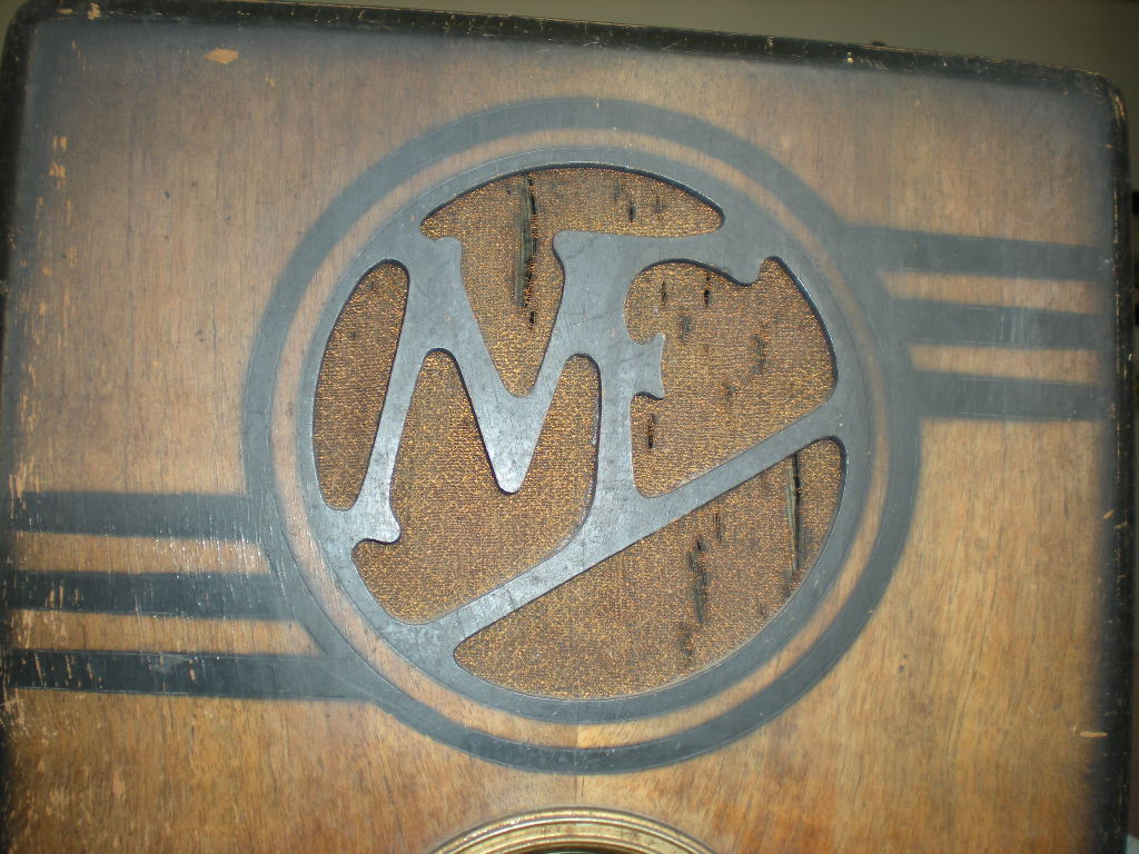

| Sujet : Manufrance BA36 Nouveau | De Philippe Girard Le 04-11-2014 à 19:39 sta |
Bonsoiratous....
Voici une photo desdits boutons....
Ils proviennent d'un BA36 pas encore restauré..ils ne sont donc pas dispo ,hélas....
Je voulais en prendre les cotes ,mais je ne trouve pas ce pu......n de pied a coulisse..!
De toutes facons ,il ne doit pas y avoir 36 modeles....

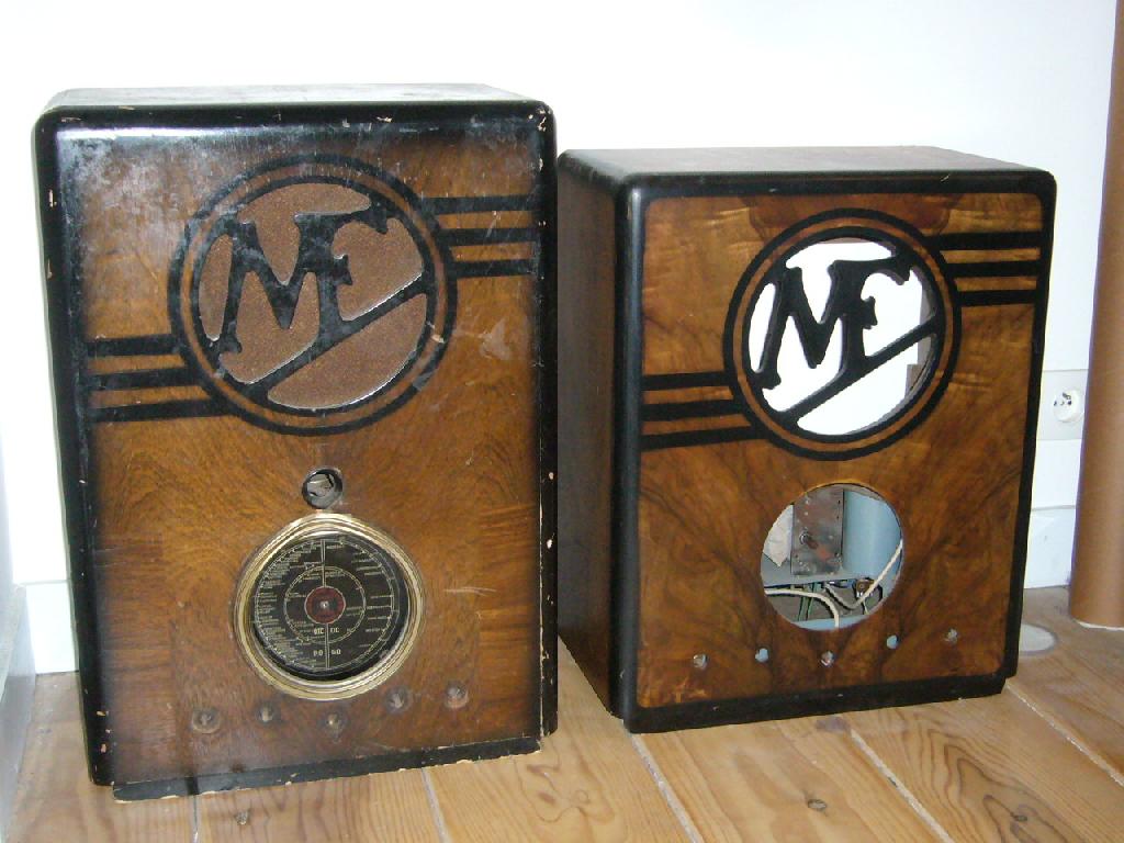

| Sujet : Manufrance BA36 Nouveau | De Philippe Girard Le 04-11-2014 à 21:15 sta |
Eh oui...!Merci pour votre optimisme...
Sinon,il y a un gars bien connu ,ici, Mr Dupré,qui vends des boutons ,il faudrait peut etre lui demander...
A part ca ,je viens de regarder de pres mes 2 Manufrance: il y en a un ,le petit(509X410X243) qui est un BA36,referencé sur Doctsf....
Mais j'ai aussi un plus grand(571X405X248) ,cinq boutons lui aussi ,mais avec un oeil magique EM1....
Un modele pas referencé....?
Il faut que je regarde mieux.....
Asuivre...

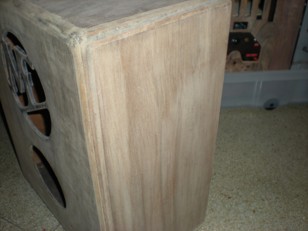

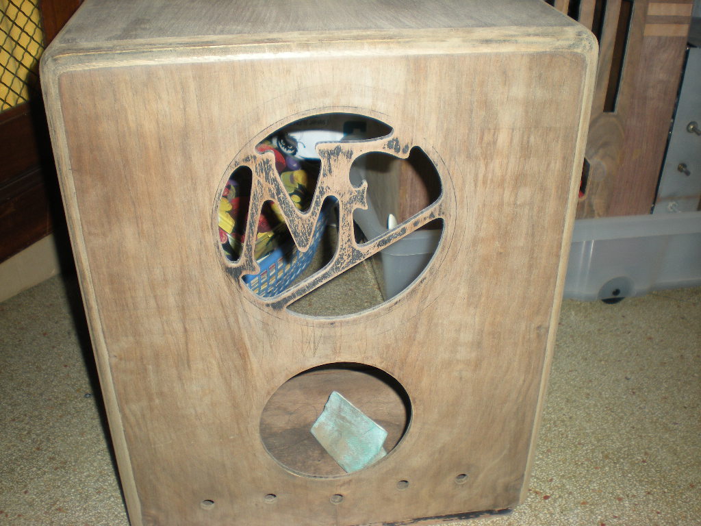

| Sujet : Manufrance BA36 Nouveau | De provence Le 15-11-2014 à 18:01 sta |
voila j'ai commencer décapage masticage et le ponçage
reste encore deux passe de ponçage ,
Provence

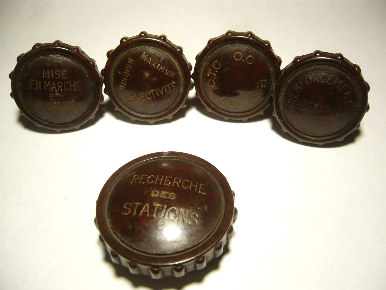

| Sujet : Manufrance BA36 Nouveau | De provence Le 17-11-2014 à 14:57 sta |
bonjour a tous
voila les bouton du BA36 je viens juste de faire la peinture
pas a pas j'avance >>>>>>>>>>>>>>>>>>>>>>>>>>

| Sujet : Manufrance BA36 Nouveau | De provence Le 17-11-2014 à 19:01 sta |
re
@ Jacques pas du tout ce sont des boutons nettoyer
donc j'ai refait la peinture dans la gavage du bouton
je voulez les refaire mais rien que la résine le moule
et le temps passé cela m'aurez couté plus cher que
l'hachât de ses boutons
Provence
