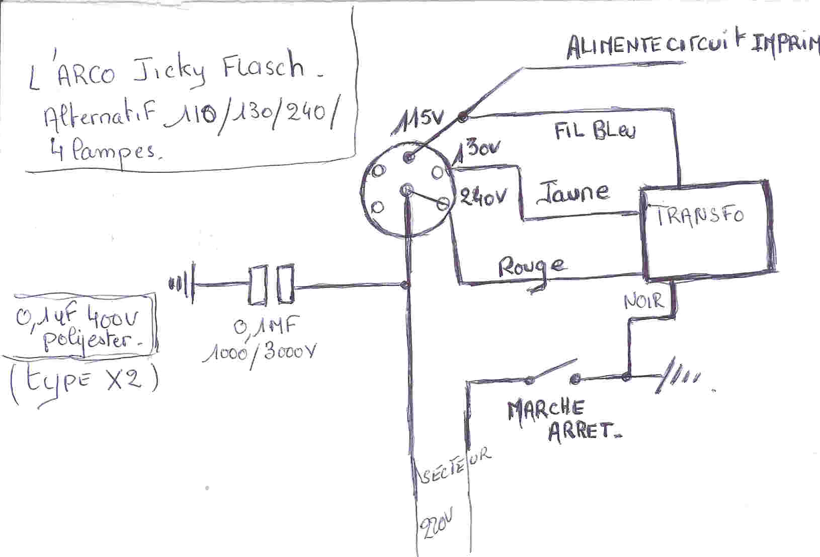

| Sujet : Jicky Nouveau | De Jean-René Le 03-03-2006 à 07:59 sta |
Attention, si c'est un condensateur branché en // sur le secteur ou entre la masse et le secteur, il faut un condensateur de sécurité (type X2) prévu spécialement pour ça ...

| Sujet : Jicky Nouveau | De Jacques (webmestre) Le 03-03-2006 à 08:21 sta |
Il y a 2 versions de l'ARCO Jicky Flash: un tous courant pur et dur et un alternatif qui est en fait le même modèle précédé d'un auto-transfo 110-130-220V.
Dans les 2 versions il y a effectivement un 0,1uF branché directement aux bornes du 110V secteur. C'est pourtant pas faute de dire sans arrêt de ne pas mettre ce genre d'appareil sous tension sans un minimum de verifs. Enfin...

| Sujet : Jicky Nouveau | De magnifico Le 03-03-2006 à 17:20 sta |
il y a effectivement un transfo qui précéde l'aternatif mais le condo et brancher
sur le secteur et a la masse
je joins un schema
