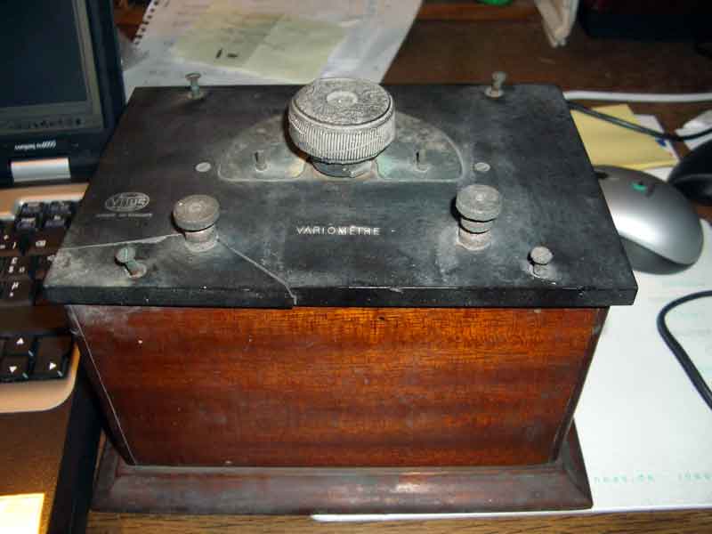

J'ai trouvé ce week-end ce variomètre Vitus sans doute des années 20.
Qui aurait des informations sur cet appareil ?
Allait-il avec un poste ou était-ce pour des mesures? Il n'y a aucune référence inscrite.
Les graduations sont oxydées et je vais les nettoyer.
Tout renseignement bienvenu, pub, date, usage etc ...
Merci d'avance,
Bonne soirée,
André-Yves

Bel objet. Vitus faisait du modulaire ? Comme Lucien ou Roger ?
Si c'est le cas, 21 à 24 à mon avis. Le style boîte d'accord destiné à précéder des boîtes d'amplification, détection et autres amplifications BF. C'était à la mode dans le début des années 20 où les types de montages se concurrencaient pour obtenir les meilleures performances.
Oui, très bel objet rarissime et digne d'intérêt, malgré les outrages du temps.

Merci pour ces indications, je me doutais qu'il s'agissait d'un module des années 20 mais comme c'est la première fois que j'en tiens un ...
J'ai demandé à la personne qui me l'a donné s'il y en avait d'autres du même genre dans son grenier, mais non, que celui-là. Ca aurait été trop beau !
Il n'est pas très abîmé : oxydation du cadran gradué, ébonite fendue mais complète, ébonite du bouton qui a gonflé. Presque pas de poussière, je devrais pouvoir le rendre présentable sans trop de problème.
Le variomètre lui-même est comme neuf, nickel
Au fait, quelle est la meilleure méthode pour nettoyer l'ébonite ?

j'utilise simplement du "Miror" en faisant d'abord un essai sur un endroit caché.
Belle pièce et bon courage (huile de coude)

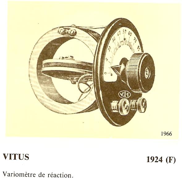

J'ai trouvé ce variomètre Vitus dans le bouquin de G.Biraud. Ce modèle devait être placé dans un poste. Le vôtre est sans-doute plus ancien.
Est-ce-que la bobine "fond de panier" est d'origine ?

Je regarderai ce soir si la bobine est d'origine, mais à priori je pense que oui.
Comment le savoir exactement ?
J'ai assez peu de doc de cette époque, ou du moins des doc constructeur. Je n'ai pas encore fouillé ....
Une question subsidiaire : pour recoller l'ébonite, la cyano est-elle recommandée ?
A-Y
| Sujet : Variomètre VITUS Nouveau | De André-Yves Le 08-03-2006 à 13:40 sta |
La bobine semble avoir été installée à l'origine : Ca tombe bien à sa place, les types de vis/écrous sont homogènes avec le reste (écrous particuliers à fente).
J'ai nettoyé le cadran, malheureusement, il ne retrouvera plus sa couleur métallique claire de départ car tout, ou presque, est parti avec l'oxydation. Il est gradué de 0 à 100 et est exactement du même type que ceux que l'on voit dans le livre de M. Cocsset.
Il restera donc couleur cuivre mat, si je frotte, les graduations sérigraphiées partiront.
Très bien le mirror pour l'ébonite ! Je vais sans doute le laisser comme ca car je ne peux pas démonter le bouton pour démonter le variomètre de la face avant. Je préfère ne pas risquer de casse.
J'ai cherché dans mes doc, mais je n'ai rien trouvé sur cette boiboite.
Bonne journée à tous,
André-Yves
| Sujet : Variomètre VITUS Nouveau | De MIGNON Le 08-03-2006 à 14:53 sta |
pour recoller de l'ébonite la cyano liquide va très bien (genre Loctite superGlue-3).
Mais il ne faut pas qu'il en manque un bout (d'ébonite) Sinon les colles à deux composants comme l'araldite ou des versions plus modernes.

Bon, il est propre à présent et recollé.
J'ai remarqué sur le site de JC Verdier un certain nombre de postes Vitus à galène dans exactement le même type de boite en bois (acajou). Ils datent tous de 1924. Le variomètre de Jean-claude semble plus récent mais correspond à ceux de ces postes à priori.
Je dirais donc que le mien serait de 1923-24 environ.
Ce sera finalement la pièce la plus ancienne de ma collection avec mon manipulateur morse à cuvettes.

Oui, j'ai vu ces documents et j'ai le bouquin de Vitus (c'est le premier que je suis allé consulter).
En fait "mon" variomètre est moins élaboré sur le plan mécanique.
En effet, la bobine "mobile" est réalisée sur un cylindre et non sur une sphère. C'est ce qui me fait supposer qu'il est plus ancien (?).
