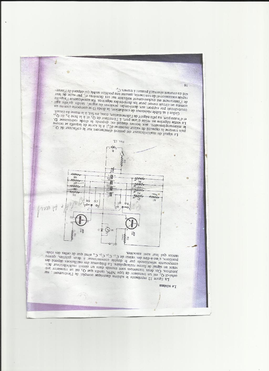

bonjour, je suis entrain de me faire un capacimetre,petit problème il me faut un microampermatre 50µaet celui que je posséde fait 100µa y a t'il une possibilité de l'utilisé,actuellement l'aiguille s'arrete au millieu du cadran l'alimentation et de 9v si je vais a 12v quel sont les risque encouru et cela suffirat'il pour amener l'aiguille du cadran a fond

Il faudra peut être monter à 18 V , je ne pense pas qu'il y ait de risque .

Désolé de vous le répéter, mais pour faire une photo nette et la retourner avant de la mettre en ligne avec une question, pas besoin d'être un pro de la photo ...

Bien pour les 180°.
Mais je pense qu'il est très difficile de "refaire" la netteté d'un doc qui a été photographié n'importe comment.
L'avantage du numérique, entre autres, c'est que l'on peut voir avant d'appuyer sur le déclencheur la qualité (?) de ce l'on va prendre.

quelles sont les valeurs des composants?

Chapeau Bozec ,pour le document corrigé...!

Si c'est un A mètre moins sensible qu'il faut on peut monter un shunt, mais l'inverse n'est guère possible, où alors monter un transistor supplémentaire en émetteur suiveur avec un gain en courant de 2 sur le Smu]A mètre, mais là je ne sais pas trop comment développer l'explication, je laisse cela aux spécialistes....

Je suis aussi d'avis de prendre un capacimètre numérique qui coûterait moins cher qu'un microampèremètre adapté. Pour tester le circuit on peut prendre un multimètre de 20.000 /V en microampèremètre direct. Ça fait juste 50 µA. Mais ce genre de circuit mesure à peu près n'importe quoi. Monter à 18V dépend des limites des deux transistors.
