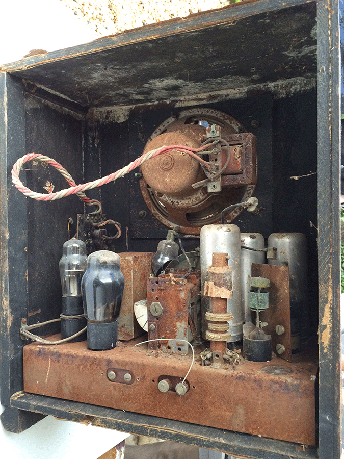

    Recherche HP marque Vega 17,5cm avec bobine d'excitation (celle que j'ai est bonne, c'est bien le seul truc d'ailleurs....) pour TSF GMR solitaire.....en vue de mariage si affinités
Sujet : Recherche HP Nouveau De murena  Le 30-01-2015 à 11:17 sta
    j'oubliai....
.PNG
Sujet : Recherche HP Nouveau De Jacques (webmestre)  Le 30-01-2015 à 11:36 sta
    Vu l'état, il vaudrait mieux remplacer le HP entier.
    Quelle résistance d'excitation ?

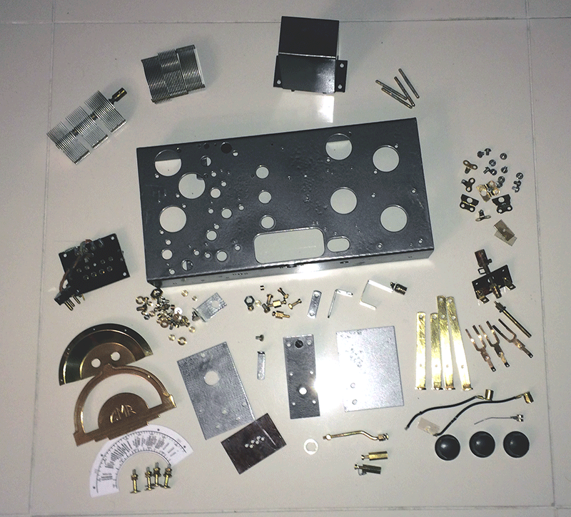

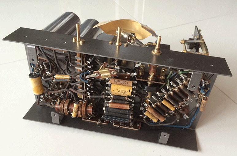

    Oui, un petit enfer...mais on en voit le bout...après 250h au moins dessus.
    En plus de la rouille (traitée par acide et micro billage), le transfo d'alim HS (en cours de re-bobinage), bobine d'antenne hs, 1 transfo MF hs, transfo de sortie HS.... Belle collection ?
    Changement de tous les condos, changement des résistances hors 20% tolérance (remises dans un souplisseau avec leurs embouts d'origine)

Sujet : Recherche HP Nouveau De Michel87  Le 30-01-2015 à 14:07 sta
    Quel diamètre de billes pour obtenir cet état de surface sans agresser le métal?
Sujet : Recherche HP Nouveau De murena  Le 30-01-2015 à 14:29 sta
    Il y a forcément impact, le rendu après microbillage est lisse et mat, il faut ensuite polir pour retrouver du brillant. Ou repasser dans un bain d'électro zingage (doré, blanc ou noir)
    Je ne me souviens pas trop cela fait longtemps (au moins 5 ans) que j'ai acheté les billes (par sac de 25Kg). Billes de verres probablement dans les 120µm.
    L'acide est la solution la plus facile à trouver à proximité et la plupart du temps les entreprises de sablage ne font pas le micro billage.

    Le recablage est achevé, je devrai récupérer les transfo d'alim vers le 15 février, manque que le HP

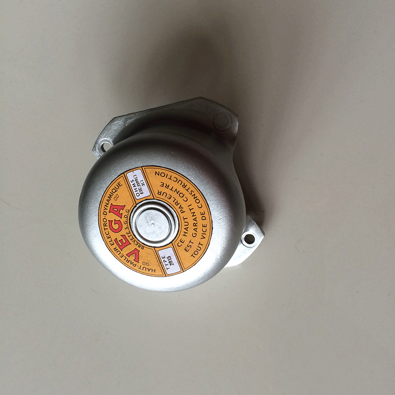

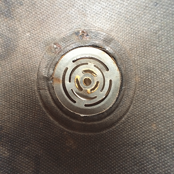

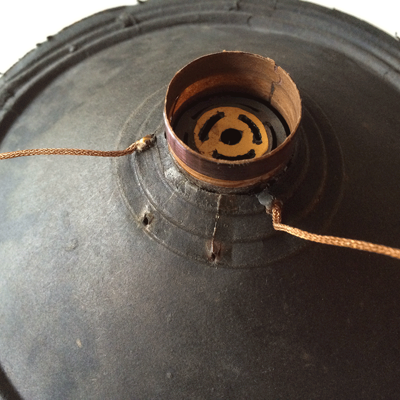

    Apriori ce ne sera pas trop simple de trouver le bon HP alors perdu pour perdu je suis parti dans un truc fumeux...
    - J'ai récupéré la membrane papier d'un HP quelconque en 19,5cm
    - Sur un HP VEGA 21cm à la membrane détruite :
    Le support de bobine d'excitation
    La plaque métal de sous bassement
    La bobine mobile
    Puis après le grand nettoyage, apprêt, peinture, vernis....j'ai remonté tout ça.
    Il faut faire attention aux éléments récupérés même si ils ont l'air identiques entre les deux modèles de VEGA il y a des différences de diamètres (6/10) il est donc important de les laisser ensembles. Sous peine d'avoir des problèmes de mobilité de bobine (devinez...j'ai essayé )
    Lors de l'assemblage de la bobine d'excitation j'ai utilisé une cale circulaire autour de son axe pour assurer le centrage.
    Le véritable 'bricolage' c'est plutôt sur l'assemblage du cône papier et du support flexible central. Mais je n'avais pas mieux, et ne pouvais pas décoller le reste de l'ancien cône.
    Collage au néoprène sur le pourtour supérieur après avoir réduit le diamètre du cône aux ciseaux.
    Au final la membrane est mobile quoi qu'un peu ferme à mon goût. Mais je ne peux le tester pour l'instant.

Sujet : Recherche HP Nouveau De murena  Le 02-02-2015 à 00:33 sta
    J'ai refait pour l'occasion l'étiquette arrière, puis vernie avec le reste.
