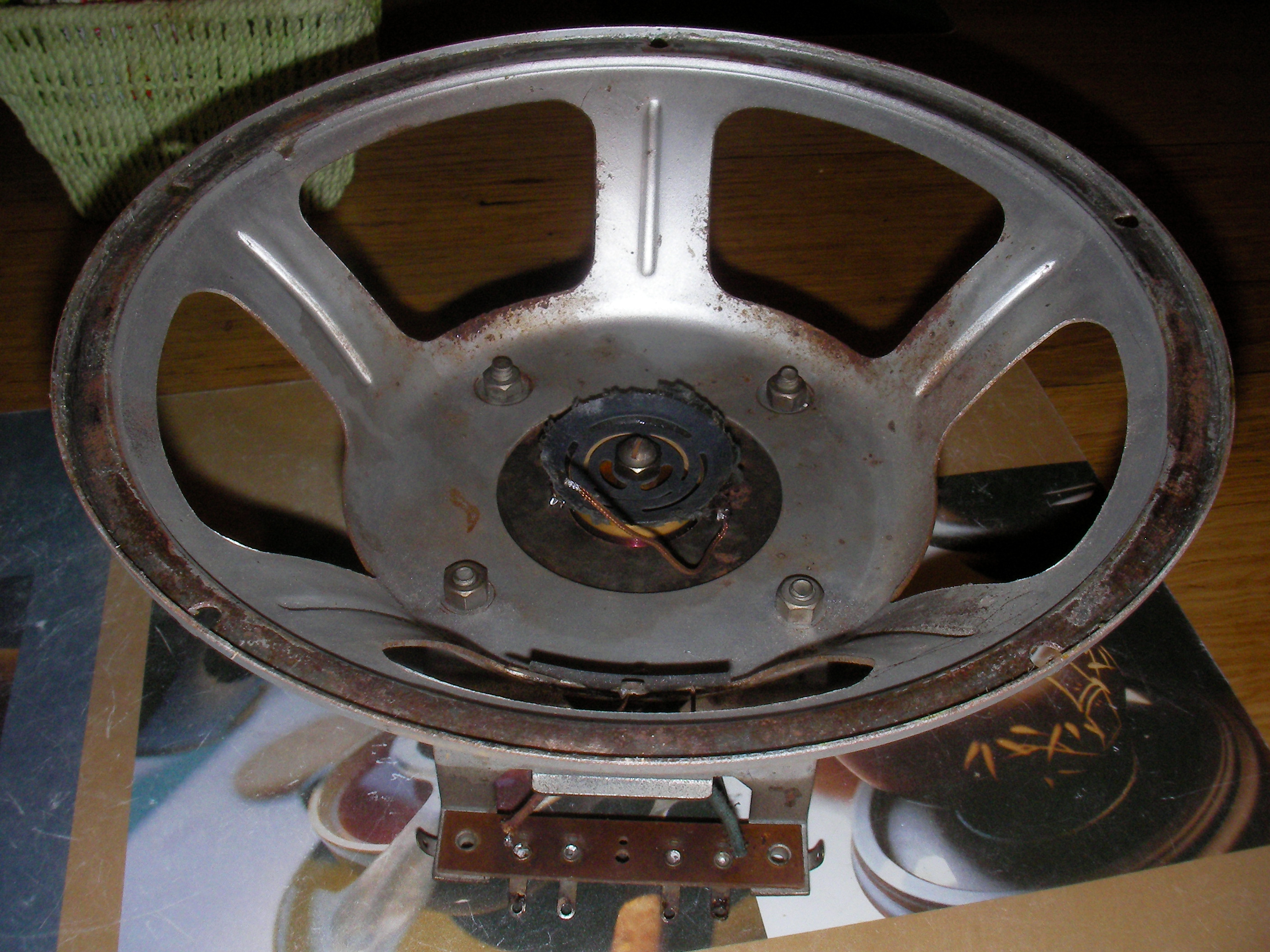

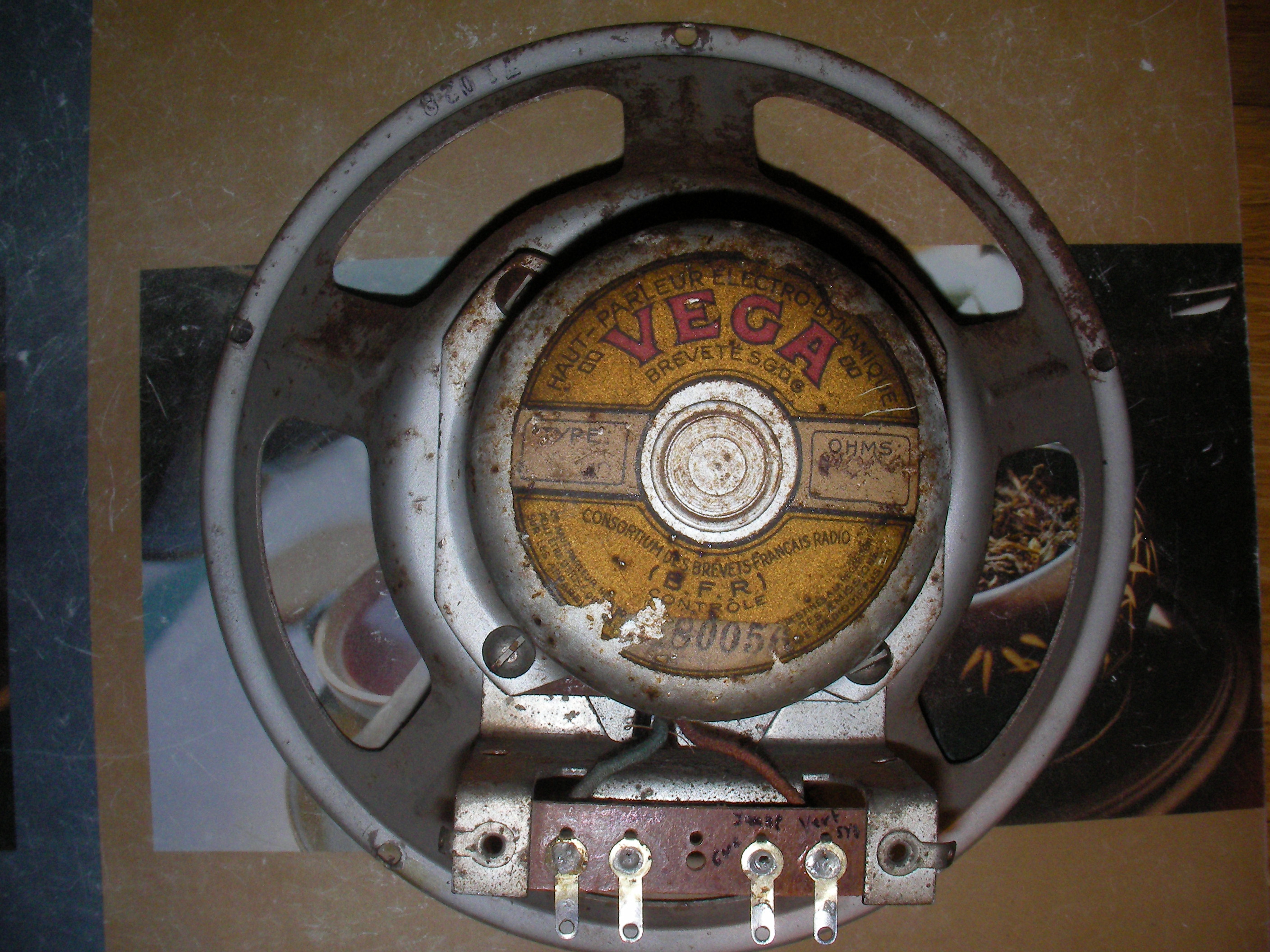

J'ouvre ce post pour avoir des renseignement sur tous ce qui touche au HP (car j'ai quelques questions).
Mais je les poserais en fonction de mes prioritées de besoins pour pouvoir sortir mes postes radio.
Actuellement je suis à la recherche d'un HP electro-dynamique style VEGA, (voir exemple photos jointes), de diamètre 21 cm, ayant une excitation à environs 2K , et le primaire du TS à environs 1K .
Sans cela je ne pourrais pas vérifier le fonctionnement d'un de mes postes.
Si quelqu'un aurais ca qui traine je lui en serais reconnaissant ...
Cordialement,
Seb.

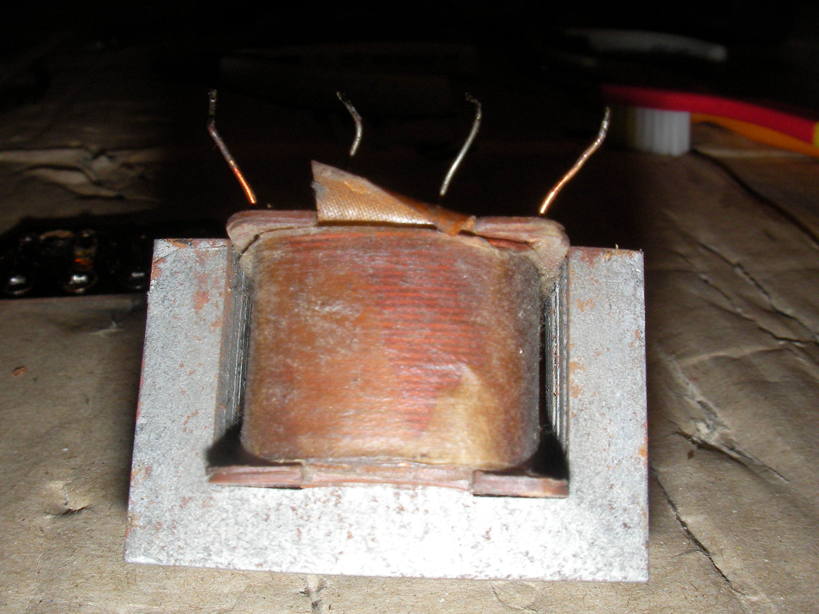

J'ai une question sur le primaire d'un TS d'un poste Clément Inter 57.
Est ce normal en ayant tout dessoudé d'avoir environ 32 K ?
Voir photo jointe.
| Sujet : Renseignement HP Nouveau | De michel86 Le 06-02-2015 à 20:15 sta |
Tout dessoudé ? Si oui, ça ne me parait pas du tout normal. Je verrai plutôt 320 ohms...
Pb de lecture ou vraie panne ?
| Sujet : Renseignement HP Nouveau | De sebastien86 Le 06-02-2015 à 20:39 sta |
ben non c'est bien 32K .
C'est que je ne comprends pas, une bobine peu diminué d'impédance si des spires sont en contact ou alors le fil est coupé soit impedance infini. Alors comment est-ce possible d'avoir du 32K si ce n'est que ce soit la bonne valeur ?
| Sujet : Renseignement HP Nouveau | De michel86 Le 07-02-2015 à 04:39 sta |
Théoriquement votre raisonnement est excellent, mais quand un transfo est HS ça ne coïncide pas forcément... Vérifier les soudures sur les cosses si ça ne suffit pas envisager le remplacement.
| Sujet : Renseignement HP Nouveau | De omale 13 Le 07-02-2015 à 06:44 sta |
fil ronger vert-de-gris 32k = TRS HS a coup sur
ou très mauvaise soudure au connexion
| Sujet : Renseignement HP Nouveau | De sebastien86 Le 07-02-2015 à 06:53 sta |
bon je vais le reprendre le gratter et voir.
Sinon c'est bien en fonction de la finale qu'on détermine l'impédance du primaire du TS ?
Pour la 6BM5 c'est bien environs du 5 K si je dois en retrouvé un, ou c'est pas du tout comme ca qu'on determine le TS.

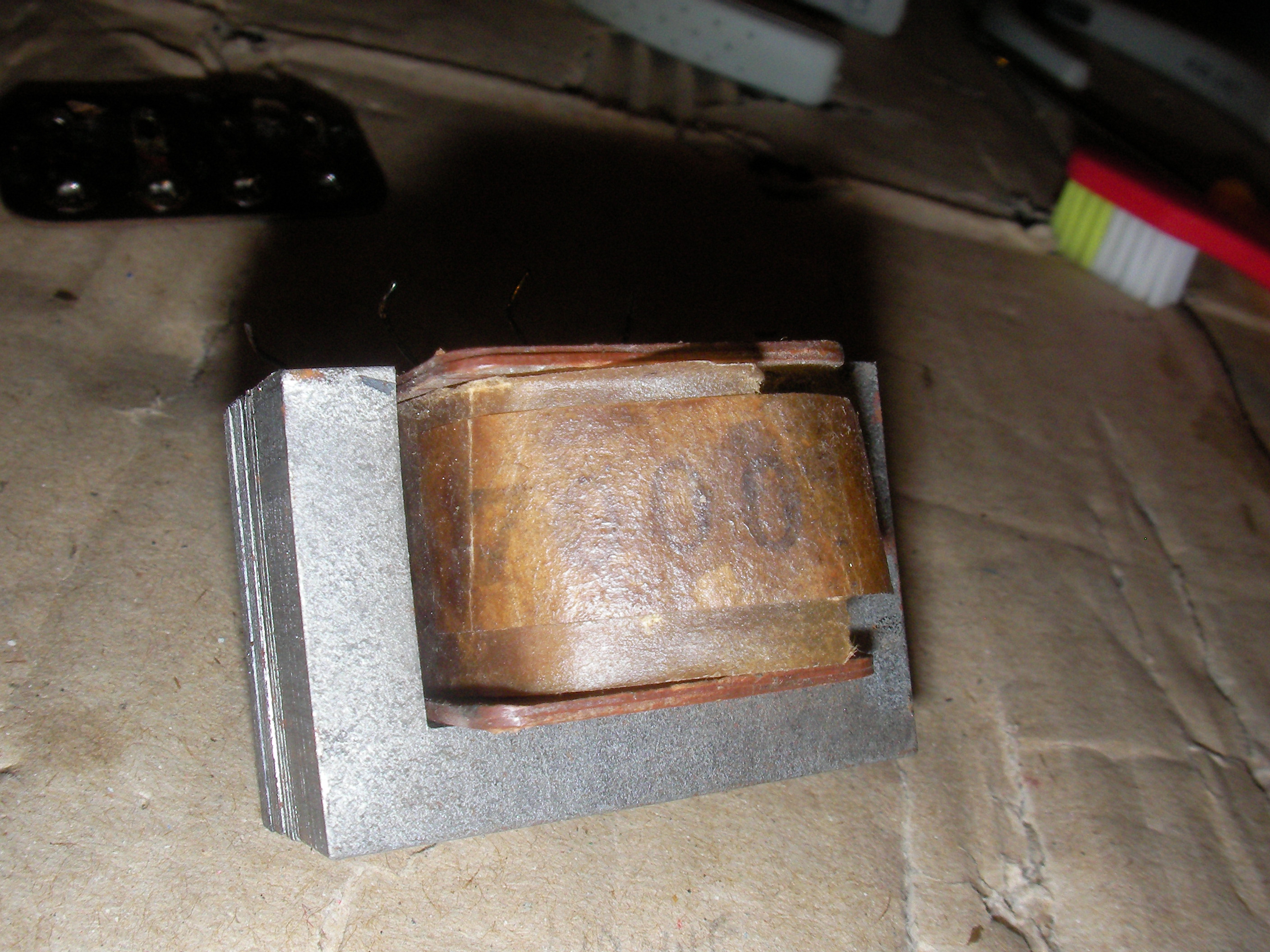

| Sujet : Renseignement HP Nouveau | De sebastien86 Le 07-02-2015 à 07:26 sta |
Sur le papier du transfo, en jouant avec la lumière, j'arrive à lire 7000. Je ne sais pas si devant il y a un chiffre ou pas car il y a l'armature du transfo ...
| Sujet : Renseignement HP Nouveau | De Jacques (webmestre) Le 07-02-2015 à 07:30 sta |
C'est bon et 7000 ohms est une valeur courante.
| Sujet : Renseignement HP Nouveau | De sebastien86 Le 07-02-2015 à 07:41 sta |
Pourtant le transfo est en bon état. Ca veut dire qu'il est HS ?
Mais comment une bobine peut prendre de l'impédance ?
| Sujet : Renseignement HP Nouveau | De Jacques (webmestre) Le 07-02-2015 à 08:05 sta |
La résistance en continu à l’ohmmètre n'a rien à voir avec son impédance en alternatif.
Ce sont des bases du comportement des composants qui vous manquent et la littérature dans les archives ne manque pas à ce sujet.
L'impédance est donnée à une fréquence de 400 Hz.

| Sujet : Renseignement HP Nouveau | De murena Le 07-02-2015 à 11:02 sta |
Bonjour sebastien,
Au remontage il ne faudra pas oublier de remettre la petite feuille intercalaire entre les tôles E et I il s'agit d'un entrefer, c'est important qu'il y soit bien pour éviter la saturation magnétique du transfo.
@Pierre Roque
Pour l'erreur de transmission de mail le problème est entre la machine d'envoi et le serveur SMTP (celui du FAI, sur en l'occurrence) et probablement due à une déconnexion soudaine d'Internet.
| Sujet : Renseignement HP Nouveau | De murena Le 07-02-2015 à 11:05 sta |
Grrr. 'sur' remplacé par SFR
| Sujet : Renseignement HP Nouveau | De sebastien86 Le 07-02-2015 à 11:12 sta |
Ok merci actuellement je renbobine à la main (je ne sais pas dans quoi je me suis lancé ...)
@ Pierre Roque : j'ai recu votre mail ...
@ Murena : Ok merci pour l'info.
| Sujet : Renseignement HP Nouveau | De murena Le 07-02-2015 à 11:30 sta |
En rembobinant, ce n'est pas trop bon d'utiliser le fil vernis précédemment débobiné (au cas où). Souvent le vernis s'écaille et ça fait des cc inter-spires.
Bon courage !
| Sujet : Renseignement HP Nouveau | De sebastien86 Le 07-02-2015 à 11:38 sta |
Je le fais avec du fil neuf
